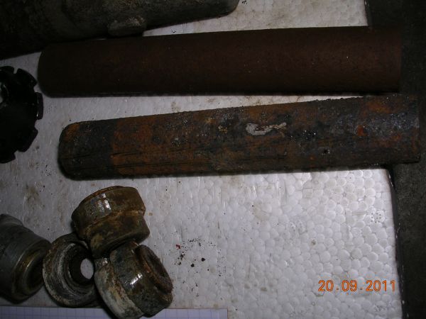

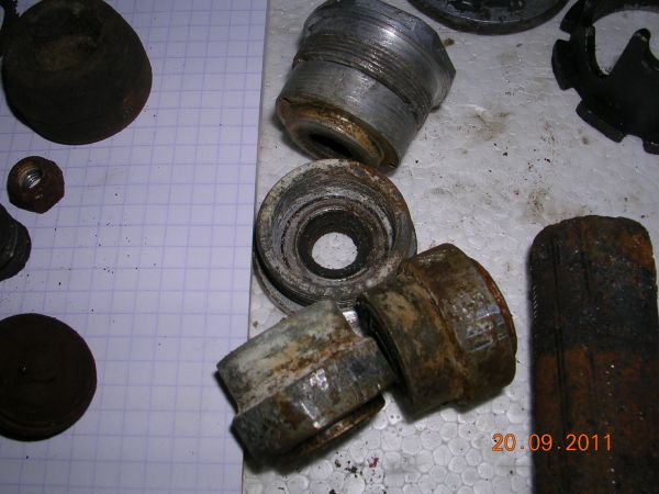

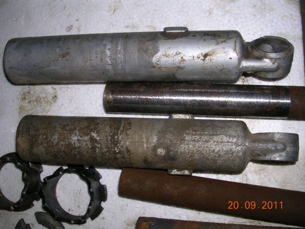

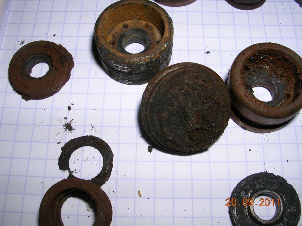

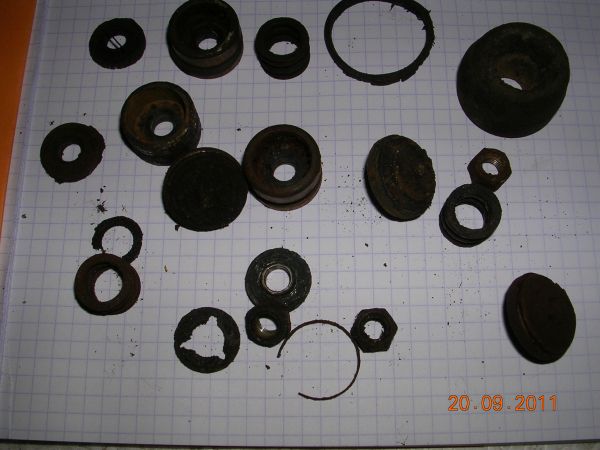

bon pour mon axe de porte couronne, je verrai plus tard.....finalement j'ai attaqué la restauration d'une paire de Marzocchi sans bonbonnes pour la 125/73....outch!!! là, y'a du taf, tout est détruit à l'intérieur, rongé par la rouille, je conserve juste les corps, les bouchons et les bagues de réglage des ressort et je reconstruit/refabrique tout le reste en adaptant la mécanique d'une paire d'AG1 HS...seul problème, usiner le fond du fût des amortos pour réussir à insérer le tube de laminage des AG1 en 24 de diamètre, en lieu et place du tube de 22 d'origine. ça va pas être simple cette affaire encore, mais le challenge m'excite...

Passer de 22 a 24 :hein: t'as pas peur que la toile soit un peu juste après 😳
Posté le 21-09-2011, à 08:17
non non, c'est calculé....le fût de l'amorto fait 32mm extérieur et 28 intérieur. C'est juste le fond de l'amorto qui est usiné à 22 pour centrer le tube de laminage. En mettant un tube de 24, il vient buter contre les bossages de centrage et ne descend pas au fond. Il me faut donc fraiser ces bossages de centrage de 22 à 24.

Je viens de comprendre que les Marzo sont des bi-tubes. :confus:
Faut dire que j'ai jamais ouvert un marzo, uniquement Ohlins, WP, Bielstein ou De Carbon ... :confus:
Et du coup, je comprend mieux l’adaptation pour ta 73 par l'ablation de la bonbonne.
Je ne voyais pas comment ça pouvait fonctionner. ;/
