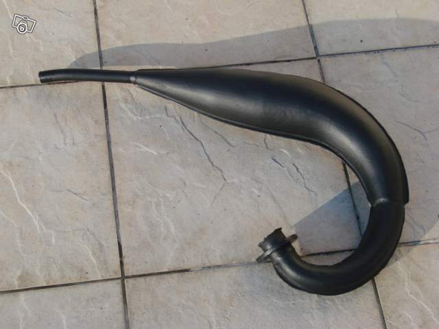

tu as un pot d'aspes sur le boncoin en page 5 je crois  😀 au niveau des volumes il est tres proche de celui que j'ai pour la ktm

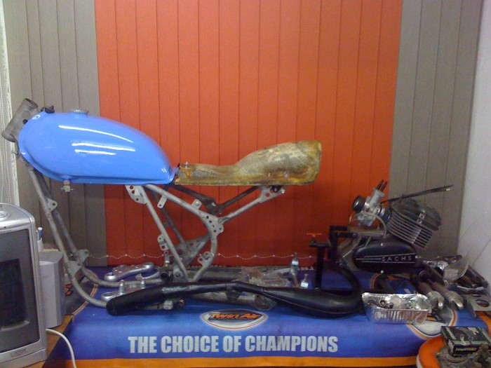

ça avance pas beaucoup  🤬 mon soudeur est hs et je n'ai pas eue trop de temps pour le moteur  😳
je vais mettre a profit ces vacances pour me faire le moteur 😀
50 BRINKMANN réplica
ce qui ne m'empeche pas de recuper les bricoles qui me manques  😀

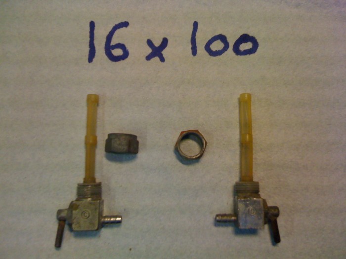

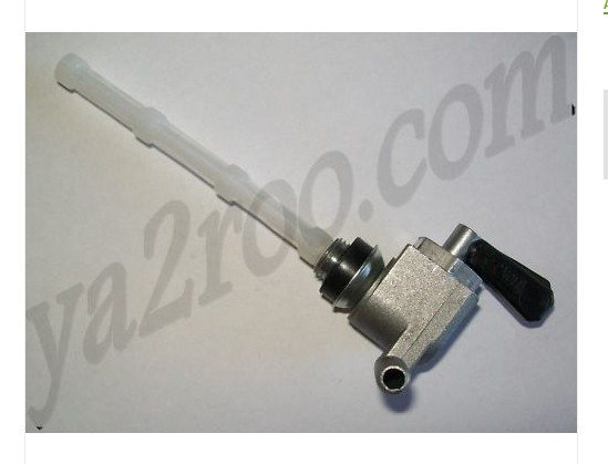

tiens a ce propo le reservoir est muni de robinets d'essence de marque PAIOLI et je n'en trouve pas  :/ avez vous une adresse 😀  😀  😀
Posté le 19-02-2012, à 13:31

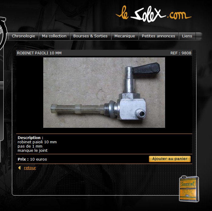

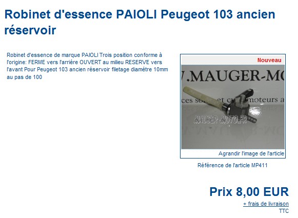

T'as une photo de ton robinet??? Pasque des Paioli y'en a des caisses
www.lesolex.com/catalogue_detail.php?piece...

Posté le 19-02-2012, à 20:53
je fais une photo demain  😀
les miens ont un contre écrou et il me sembles plus gros  🙂

Posté le 20-02-2012, à 20:09
voila les robinets  😀
16x100
PAIOLI  😀  😀  😀

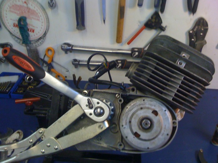

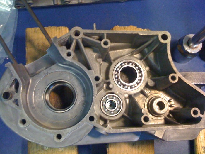

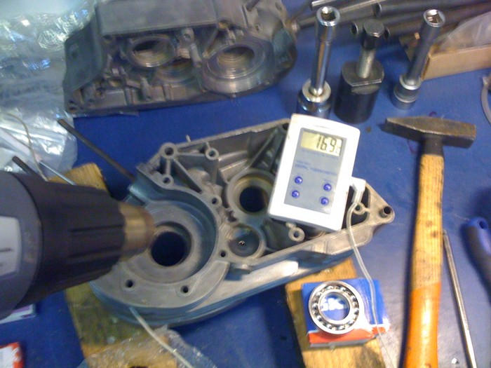

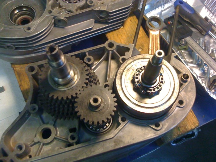

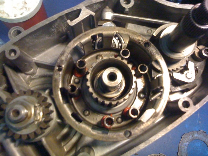

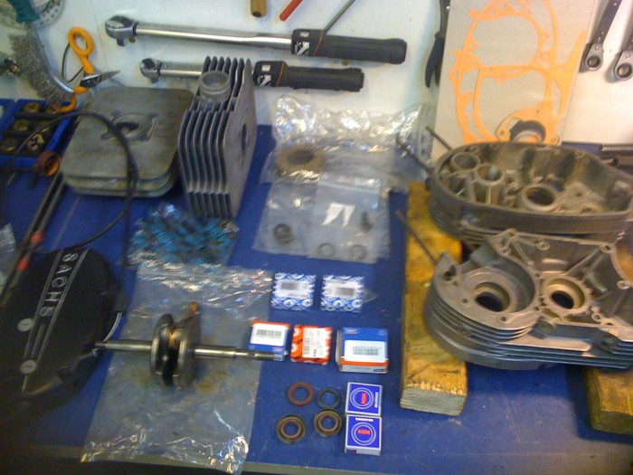

bon j 'ai mis un coup de bourre cet apres midi et j'ai attaqué le berlingot  😂
d'abord remplacer les roulements et les spys en chauffant les carters  😎
les fameux roulements BO 17 tres difficiles a trouver en france 😜

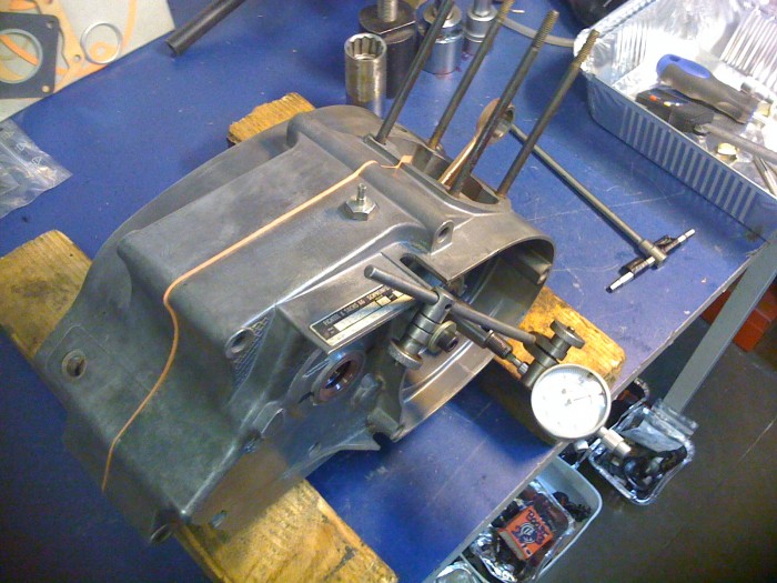

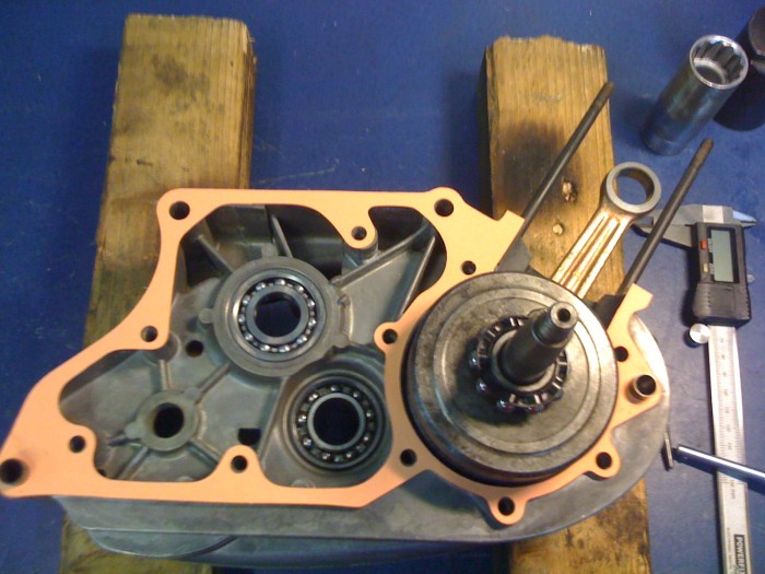

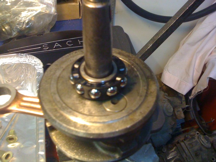

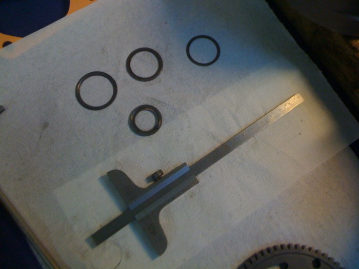

montage a blanc des carter avec le vilo et le joint de carter afin de controler le jeu lateral au comparateur 😉

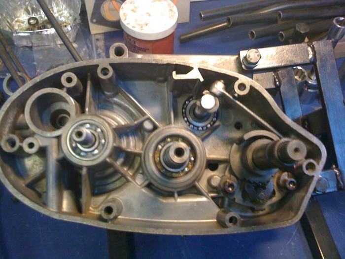

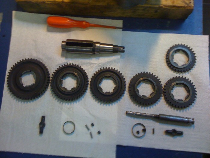

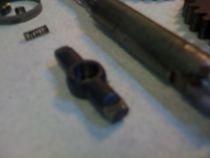

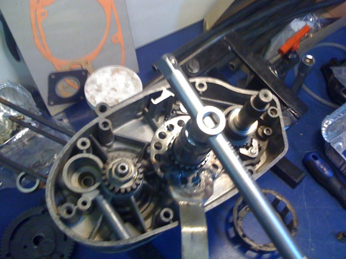

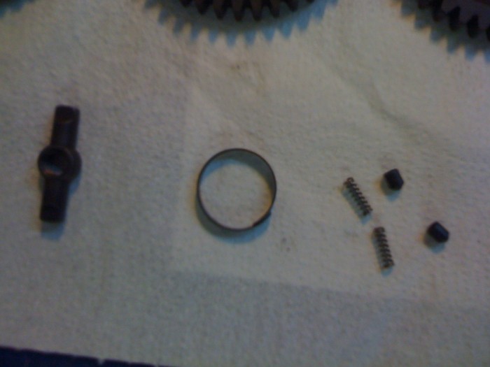

et puis révision de la boite et remplacement du croisillon et des verrous avec leurs ressorts  🤭
l'ancien croisillon bien usé  :(
repose des arbres dans les carters et controle des hauteurs par rapport au plan de joint  :/
je me regale avec ce moteur  😀
voila c'est tout pour aujourdh'ui  🤭
demain je ferme et j'attaque le coté embrayage avec une belle transmission primaire a taille droite  👍

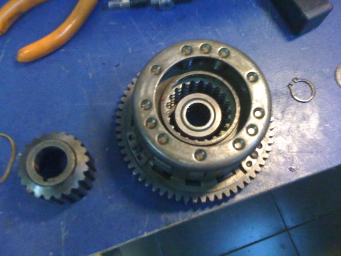

allez la suite pour ceux qui suivent les aventures de la petite bleu  ;)
le moteur est fermé apres avoir bataillé avec le calage de boite  😳 mais rien de bien grave juste un peu plus de temps que prévu 😂

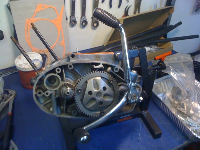

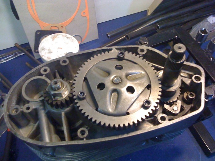

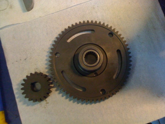

apres on attaque la repose de la transmission primaire  😎
en commençant par la noix  😀
montage des ressorts a la graisse pour eviter qu'ils se barrent 🤬
montage de l'ensemble des disques avec une vieille noix et sur l'établi( plus pratique pour mettre les 3 vis)
repose de l'embrayage sur la boite et serrage du pignon d'attaque 😎
reglage de la selection et essais des vitesse (qui passent toutes)  😄
voila pour aujourd'hui 😀  😀  😀

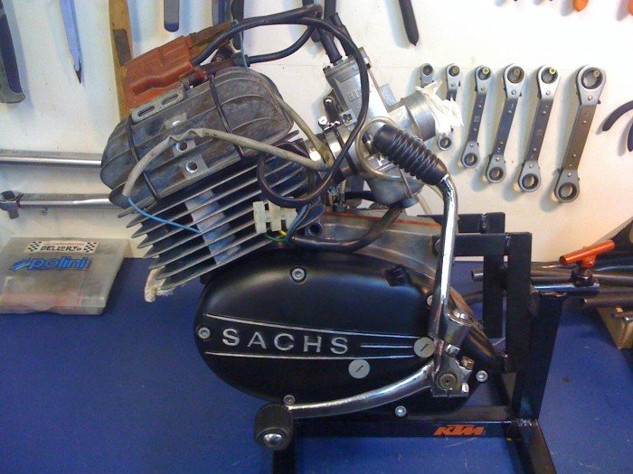

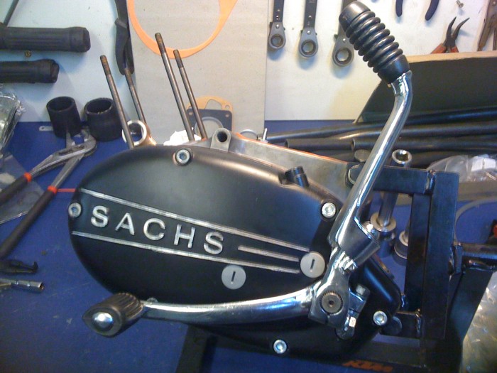

À voir la taille du sélecteur, faut il en déduire que les vitesses sont plus raides à passer que la compression?  😉
Posté le 22-02-2012, à 21:05
non les vitessses passent comme dans du beurre  😀
je vais le raccourcir et le rendre repliable 🙂  🙂  🙂
par contre la course du selecteur est longue et c'est justement la particularité des SACHS 6 v 😳  😳  😳

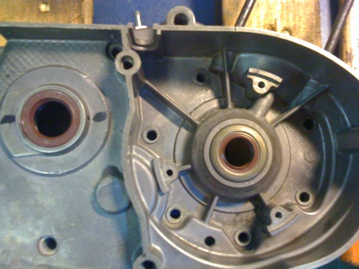

Question, quoiteske le logement en avant du pignon primaire? logement de pompe à eau? à huile?  🤔  🤔  😳

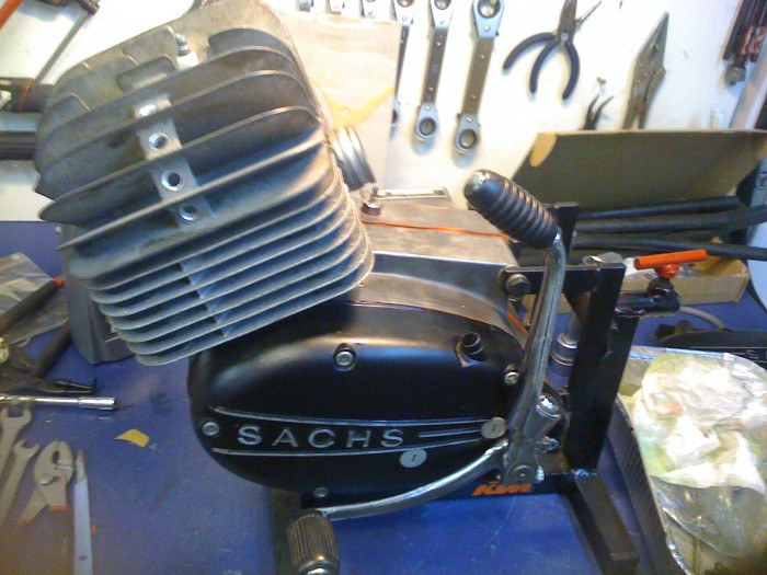

Posté le 23-02-2012, à 20:24
il sert a la pompe a eau car les carters sont les mémes sur les derniers moteurs  😀 mais les perçages ne sont pas fait  ;)

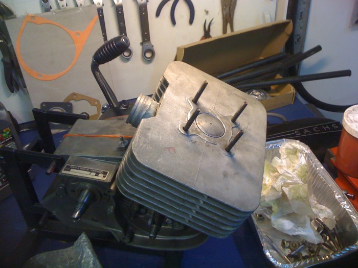

aujourd'hui j'ai fini la pose du carter d'embrayage  😀  et du haut moteur  😀
ben !!! il comprime le bougre 🤭
demain allumage calé pile poil au comparateur , pose du carbu et fabrication de la bride d'échappement qui me manque :(

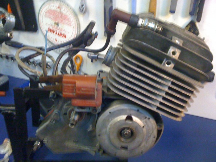

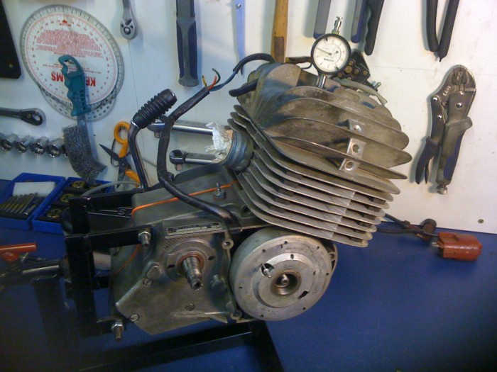

Posté le 24-02-2012, à 12:47
la suite  😎
montage et calage de l'allumage avec une avance de 1mm avant pmh  😀
controle de l'étincelle ( ho la belle bleu ) 😄
montage du pignon de sortie de boite et pose du carter , enfin montage du carbu de 28  😂  confection du manchon avec une durite de turbo PSA
il me reste a confectionner la bride d'échappement pour le faire craquer  ;)  ;)  ;)
