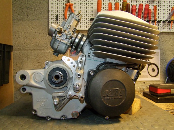

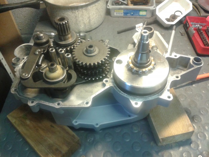

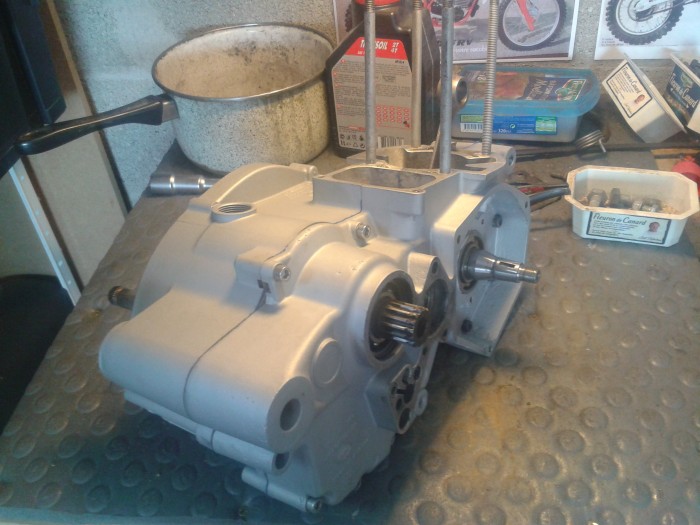

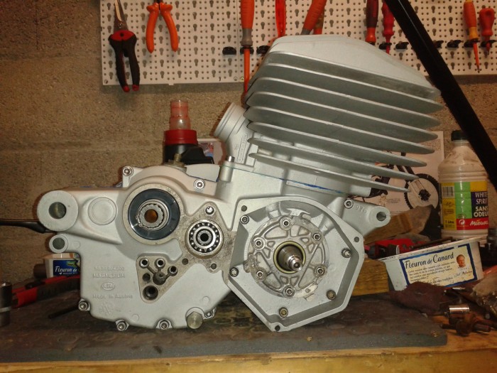

salut, aujourd'hui j'ai remonté le bas moteur
restauration KTM 125 RV 1980

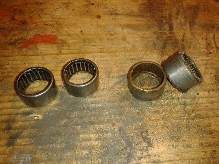

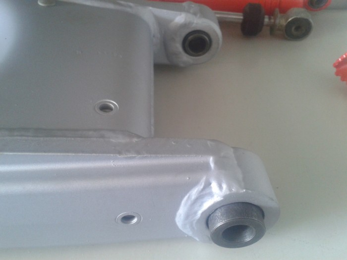

et j'ai remplacé les roulements de bras oscillant

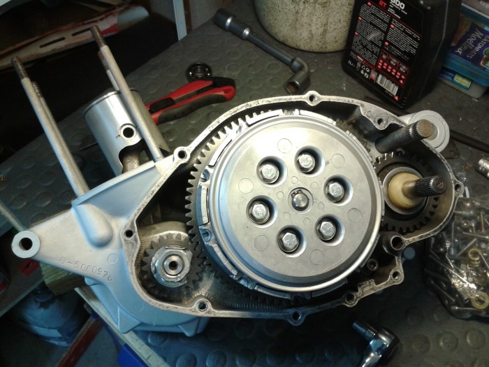

salut, ce soir j'ai reposé l'embrayage, et le haut moteur

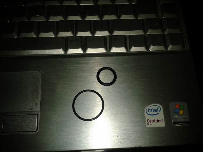

et est ce que vous saurez me dire ou vont ces 2 joints torique fournit dans la pochette de joints de chez martin??

C'est pas les toriques de sortie de boite???
là, c'est difficile à dire sans les dimensions...joint de commande d'embrayage?? joint prévu pour la pompe à eau?? joint d'arbre de psb??

ben l'arbre de psb c'est un spi, donc non, pompe a eau c'est possible car je pense que ces pochettes sont complétées pour convenir a plusieurs année.. et est ce que vous savez si il y a un joint deriere la vis hélicoîdale?

bon ben excusez moi les gars!!! c'est bien le torique sortie de boite! et l'autre c'est celui du coté de la vis hélicoïdale! j'ai été voir sur la parts list comxa.. merci quand meme de vos réactions rapide! mais il faut quand meme dire ce qui y est, c'est un peu compliqué la mecanique ktm par rapport a une jap'.  👍

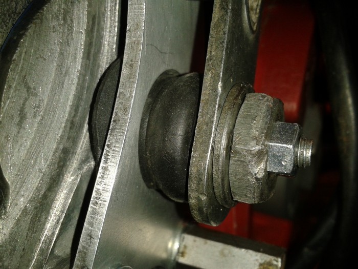

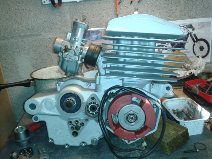

Salut, ce soir pose de l'allumage, et je vais me débrouiller pour trouver un soufflet pour la platine d'embrayage car il n'y en avait pas.
Moto(s) : 250 OSSA MAR 73; 125 YZ 81, 82, 04; 125 RV 80; 250 YZF 11; 600 HORNET
37 ans128128 messages 100100 images
Posté le 20-06-2013, à 18:54

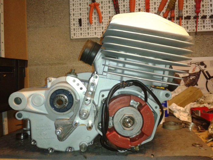

salut, ça y est j'ai fouillé un peu au boulot et j'ai trouvé un bout de caoutchouc pour le soufflet, comment dire, nikel!

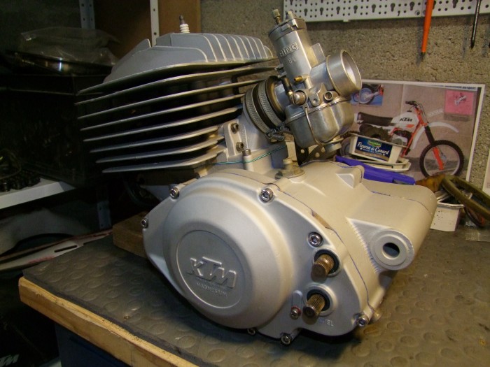

et enfin je l'ai remontée!

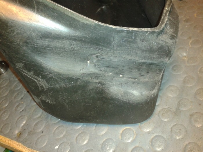

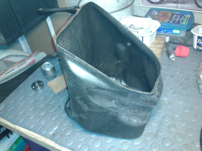

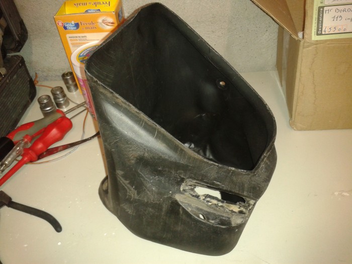

Ajourd'hui j'ai réparé ma boite a air qui avait vrément souffert!!! soudure plastique
et je l'ai posée

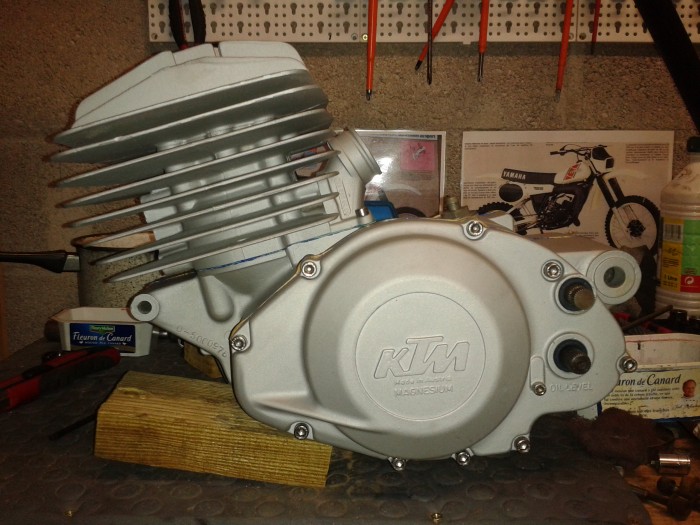

et j'ai terminé le moteur

 😉  tu vas nous en dire plus sur la soudure plastique hein dit ?  😉
j'ai une réservoir qu'a un trou et je ne sais que faire...

Merci, alors pour la soudure plastique il suffit de trouver un morceau du meme plastique que l élément a réparer et de chauffer celui ci, et de fondre le morcean au fer a souder, il fauu essayer plusieur plastique, vous allez voir s il est omogene ou pas. Pour un reservoir il y a des chance que ce ne soit pa facile a trouver, et ensuite si c est faît il faut que ce soit bien étanche! Cela risque de ne pas etre facile! Bonne chance martin! 😂a

Pour te dire moi j ai fait simple j ai récupéré un couvercle de bidon et je l ai soudé c est tout! Y a pas plus simple!  👍

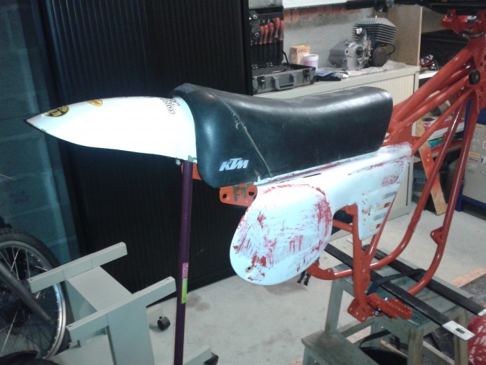

salut, alors j'ai reçut un garde boue ar trouvé sur leboncoin, mais en fait je suis déçut car je trouve qu'il ne fait pas du tout origine! j'ai donc eu une idée de génie  👍 j'ai redécoupé mon ancien, enfin la suite en image...
celui trouvé sur leboncoin...
celui qui était sur la moto a l'achat...
après quelques découpes...
après découpes et décapage au white spirit!
et la moto d'origine
alors? vous préférez celui trouvé sur leboncoin? ou le "fait maison", sachant qu'il y a encore du taf dessus, boucher des trous, le fixer.. et de la soudure plastique!

Et si, il est d'origine ... mais en 76 et 77.  🙂
Dans quel état est-il?
Posté le 29-06-2013, à 12:09
oui oui je sais bien, le vendeur me l'a dit, mais je le voyait mieu que ça! oui il est en assez bonne état

Posté le 01-07-2013, à 21:51
celui là ! donc ta modif, le 77 c'est pas "génial"
Posté le 01-07-2013, à 21:55
Sans hésiter, la version "maison"  🙂
Posté le 01-07-2013, à 22:10
Je dois avoir un cache latéral, mais droite ou gauche j'y sais pu !
