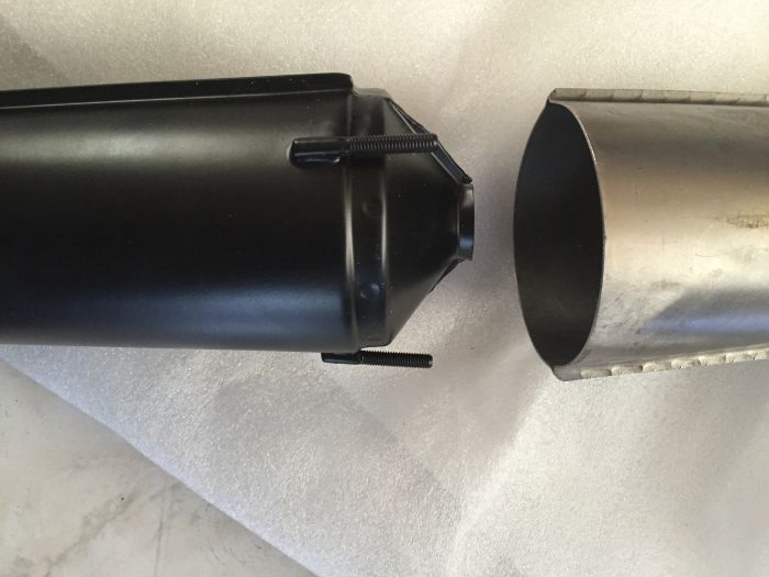

Bonsoir
Comment fait on  l'assemblage entre le silencieux et la mezza  🤔
je pensai que je n'avais qu'à assembler, mais ce n'est pas le cas
besoin d'info
Posté le 19-06-2015, à 22:18
je t'ai répondu sur ton autre post.
Soit c'est un oubli de pillon (étrange mais pose leur la question)
soit tu n'as pas commandé le bon modèle...
