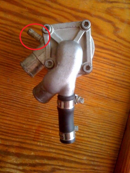

Merci GEGEKTM33, le calorstat est retiré... par contre je suis en train de lire le sujet de restauration d'une lc4 très intéressant à cette adresse: www.ktmaddict.fr/viewtopic.php?id=1761&p=3
Je vois sur cette photo de pompe un raccord que je n'ai pas... ou va t-il se connecter ? a quoi sert il ?
KTM 600 LC4 1988
Moto(s) : KTM 600 LC4 1991
Posté le 10-06-2015, à 21:16
Il va sur le radiateur gauche sur les versions plus récentes !

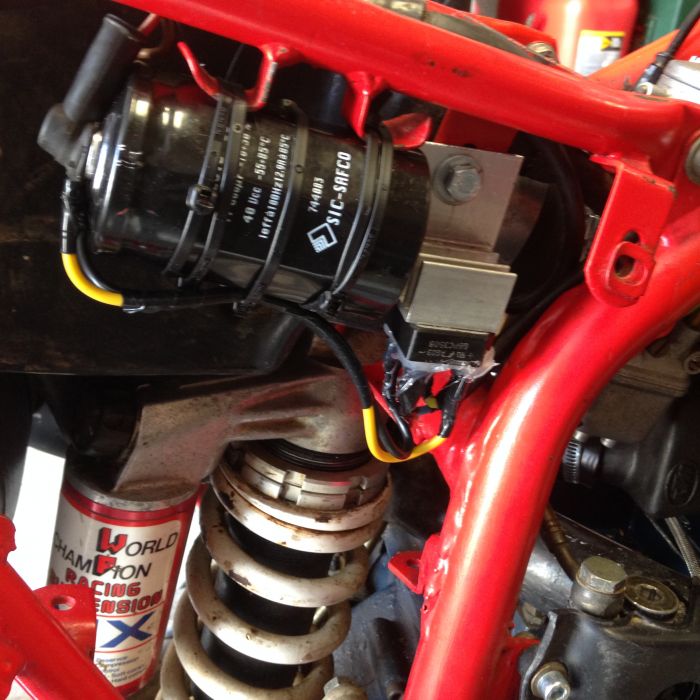

Maintenant que la partie mécanique est terminée, je me suis lancé dans la réfection du circuit électrique.
Je trouve une tension de 16 volts au condo, ce qui fait que les ampoules de clignotants crament.... je pensais que le régulateur "régulait" à 12 volts... 🤬 de plus quand la moto tourne et que je touche aux fils je me prends des châtaignes un peu comme si un peu de haute tension circulait dans le circuit censé être régulé
Comme c'est un allumage SEM il est peut être fatigué, j'ai vu qu'on pouvait mettre un allumage adaptable performant mais c'est quand même 300€
Avez vous des idées ? merci
55 ans6868 messages 55 images
Posté le 12-06-2015, à 20:14
bon j'ai résolu mon problème... j'ai fabriqué un régulateur

Posté le 13-06-2015, à 21:51
KTM 600 LC4 1988
Montage simple mais fonctionnel
Posté le 14-06-2015, à 08:53
Simple, mais comment simple?  ;)
Je crois voir un pont redresseur et un gros condo mais comment tu fais pour la régulation?
N’hésite pas à mettre le détail, composants utilisés, schéma ... Ça peut être utile à d'autres!  🙂

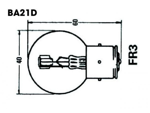

Quelqu'un connait il la reference ou le culot des ampoules de phare origine (gros culot avec 3 ergots double filament)
merci
Posté le 14-06-2015, à 23:24
Celle à  bulbe sphérique 12v 35/35w est une BA21D
