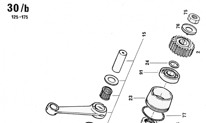

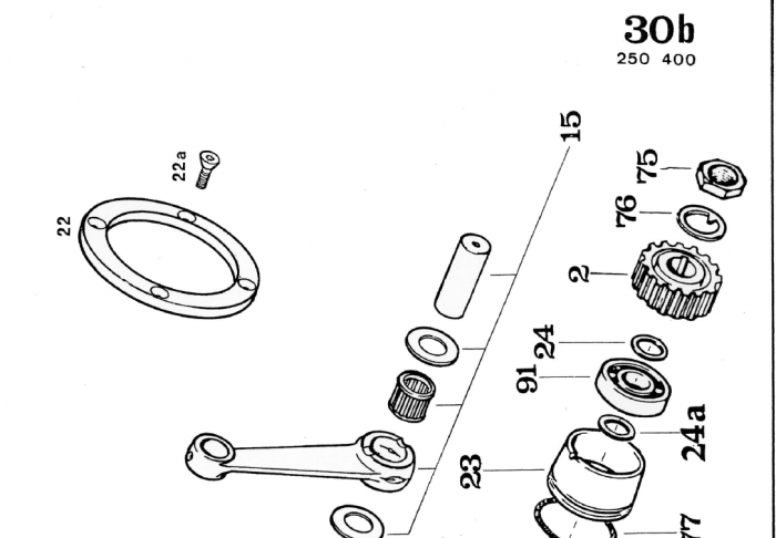

Le roulement primaire ce monte en dernier quand le moteur est assemblé, ne pas oublier la rondelle derrière celui-ci
Moto(s) : Ktm
Posté le 08-06-2019, à 18:52
J'aurai dit le contraire, mise en place du roulement puis du vilebrequin.
La rondelle est sur le devant pas sur l'arrière de mémoire.
Tu m'as fait une belle peur 😳  😳  😳 , j'ai cru que j'avais oublié une rondelle avant le roulement.
Sur la 125 et le 175 il y a une rondelle devant le roulement, sur 250 et 400 deux rondelles (une avant et une après)

Ah oui exact, pour le roulement il me semble que la doc technique conseil de le monter en dernier (je vais vérifier). Pour le monter j'ai chauffer le milieu du roulement et le carter.

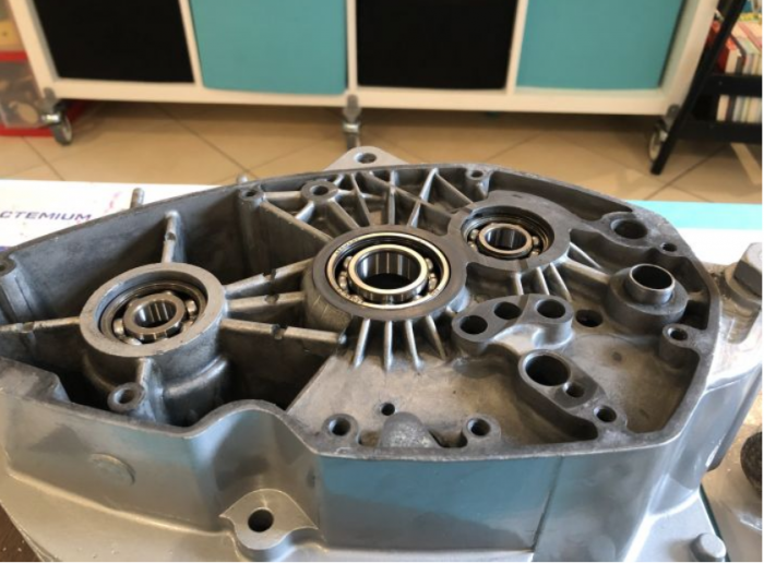

Posté le 08-06-2019, à 19:59
Carlos, je ne comprends pas ton soucis.
Tu as posté des photos de vilo avec les cages internes!
Le vilo, il faut que je l'enfile dans le roulement de gauche sur la photo, j'envisage de mettre le vilo au congélateur, et chauffer la cage intérieur du roulement pour une mise en place en douceur.
KTM GS 1976
Chauffe pas trop fort tu as le spi juste derrière, si ça force surtout ne pas taper sur le vilo
Moto(s) : Ktm
Posté le 08-06-2019, à 21:21
De mémoire je l'ai sortie en chauffant et en tapotant avec un maillet sur une idée si ma mémoire est bonne de LOLO17
Vilo à -18°C et roulement à 100°C ça doit rentrer comme papa dans maman, jour de paye ou pas

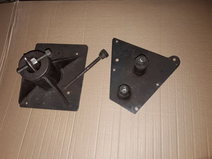

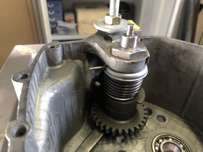

Posté le 08-06-2019, à 21:22
Tu peux fabriquer un outil de montage.
Un tube, un écrou idem celui de pignon primaire, une tige filetée, ÉCROU et grosse rondelle.
Tu tires sur le vilo en prenant appui sur la cage interne du roulement.
Posté le 08-06-2019, à 21:31
C'est pas con, je vais méditer la chose.
Posté le 08-06-2019, à 21:36
Bah c'est des outils que j'ai pour mes Rotax. Certains réversibles pour la dépose.
Me manque ceux pour le 250. Prêtés à qui?
KTM GS 1976
Posté le 08-06-2019, à 21:38
Tu n'aurais pas une photo, cela va me faire économiser quelques neurones
Posté le 08-06-2019, à 23:56
Merci pour la photo, il me reste à comprendre comment ça marche

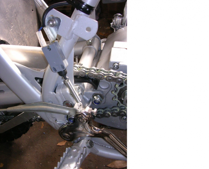

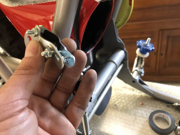

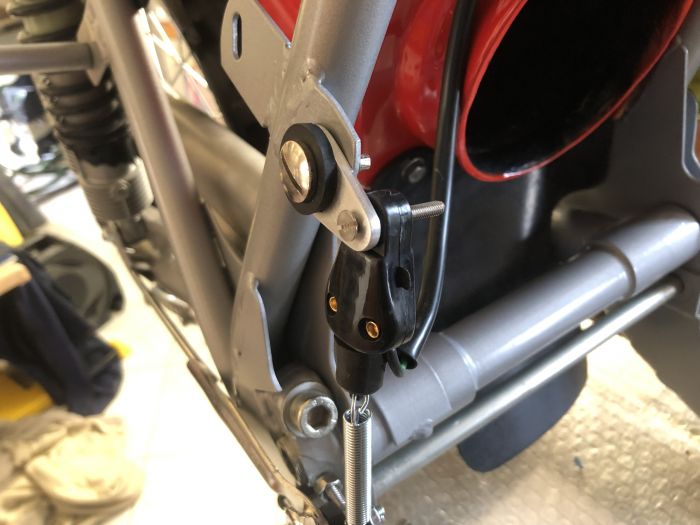

Carlos95 a écrit :
Moi j’avais cela comme attache, le problème c’est que cela déclenche sans freiner.
KTM GS 1976
C’est pour cela que j’ai fait cette petite patte
KTM GS 1976
Avec la bonne vis de 4 qui va bien.
Bon l'emplacement réel, je l'ai trouvé sur le poste de la moto d’Étienne
KTM GS 1976
Posté le 09-06-2019, à 21:50
Il était a la bonne place, il ce fixe au même endroit que le cache latéral
Moto(s) : Ktm
Posté le 09-06-2019, à 22:55
il serait logique que la fixation soit à gauche, platine libre d'une part et d'autre part platine équipée d'un trou houblon permettant un réglage au niveau du FDC (fin de course).
Posté le 09-06-2019, à 23:57
Bah fixe le a gauche  🤭

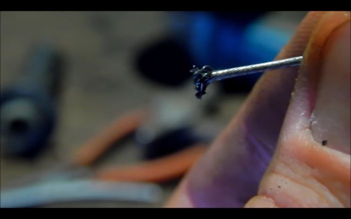

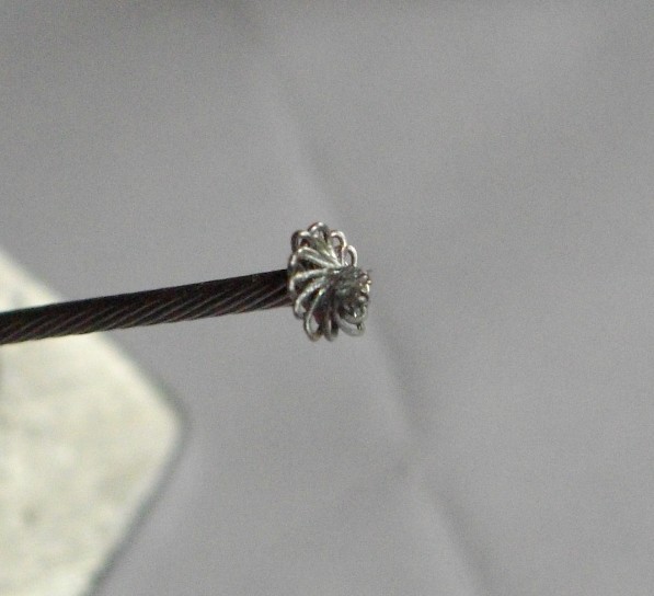

Posté le 10-06-2019, à 11:31
Pas mal non plus pour faire les extrémités de câble
youtu.be/Ysd8JkWclmc
Posté le 10-06-2019, à 13:52
Ouep,  j'ai déjà vu cette vidéo.  ;)
Mais il n'y a pas photo, enfin si, entre ses cages et les miennes.  😄
KTM GS 1976
KTM GS 1976
Posté le 10-06-2019, à 13:59
C’est pour le moule que l’idée est bonne.
Je vais essayer de l’améliorer.
Je coupe en deux le moule, puis j’assemble et ensuite je fais les deux trous, le premier au diamètre du plomb, le deuxième pour le passage du câble.

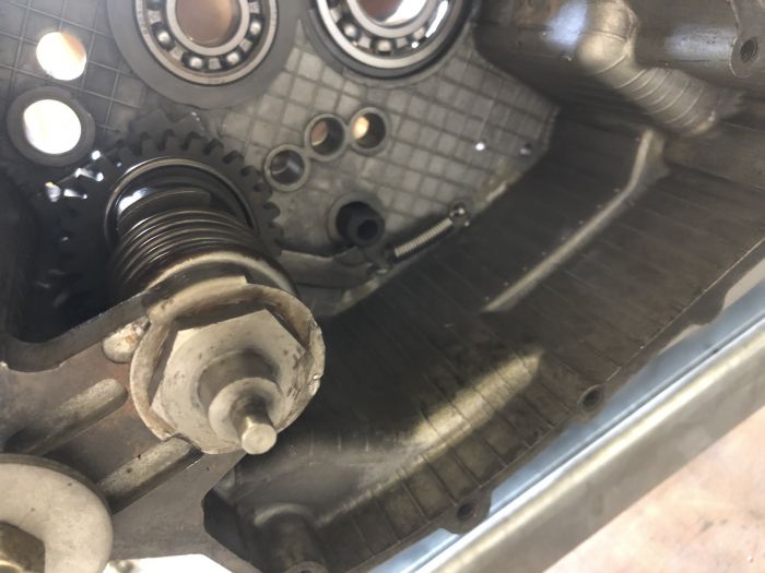

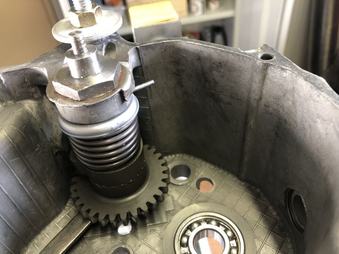

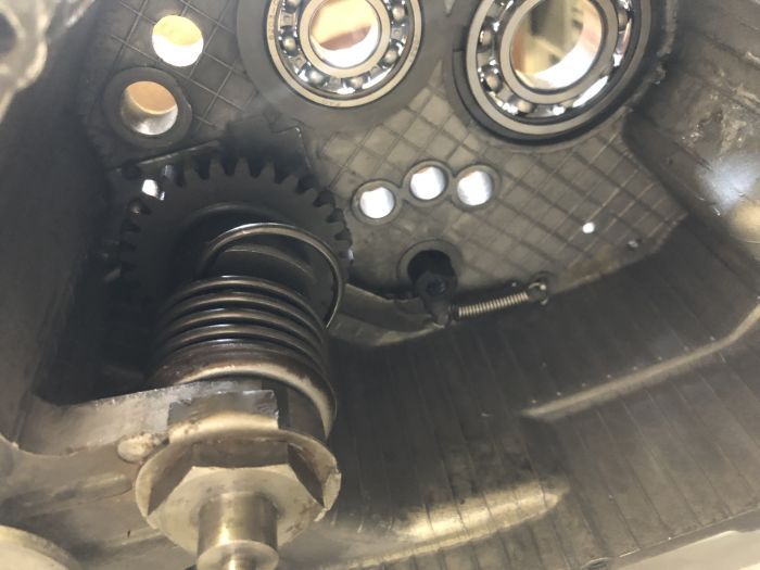

Posté le 10-06-2019, à 20:24

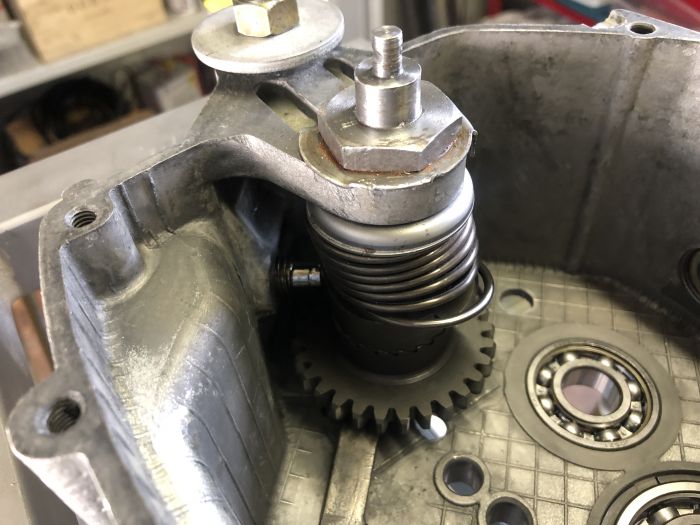

Bonjour
Le ressort de kick, c’est vraiment 1 tour et 1/4 de tension
KTM GS 1976
KTM GS 1976
KTM GS 1976
KTM GS 1976
KTM GS 1976
Sur les deux dernières photos j’ai 1/4 de tout de tension et un mouvement de kick
