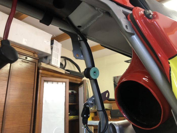

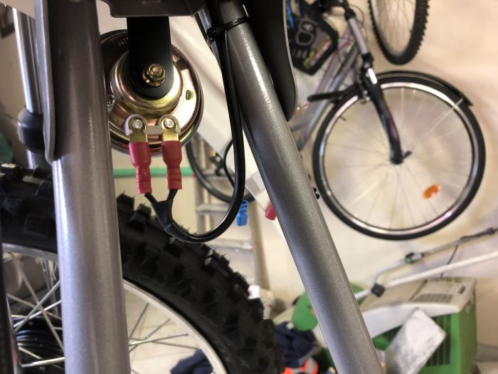

Pour reprendre mes esprits, finition câblage
KTM GS 1976
KTM GS 1976

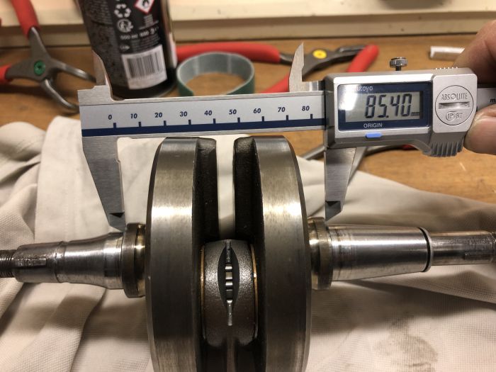

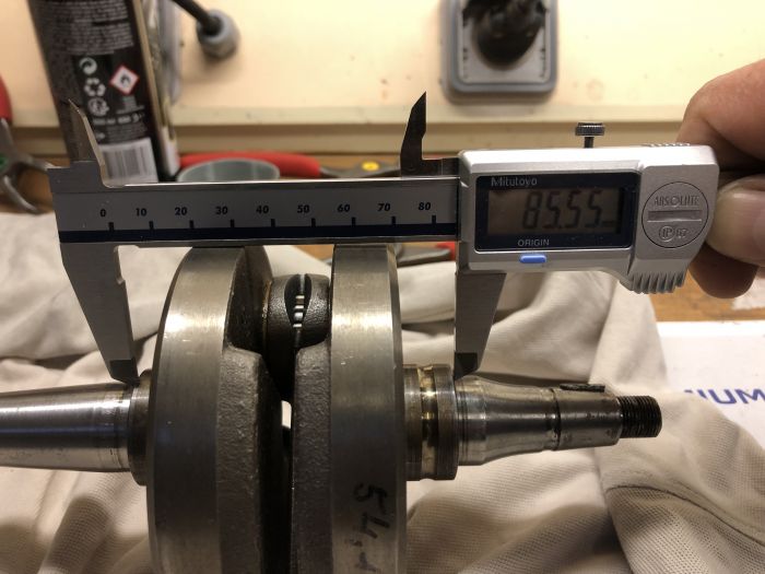

Posté le 06-06-2019, à 22:17

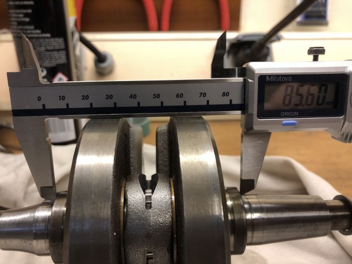

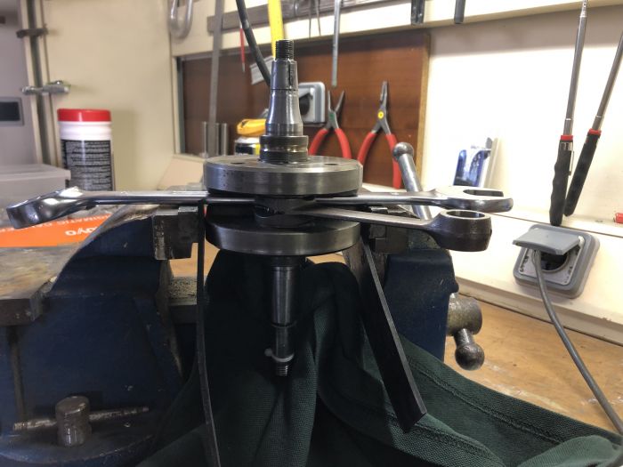

Bon le vilebrequin fait 54,12
Deux roulements de 15,00=30,00
Auquel l’ on rajoute 1,28 de cale
Pour une addition de 54,40
État initial
KTM GS 1976
C’est parti
KTM GS 1976
A priori ça marche
KTM GS 1976
KTM GS 1976
KTM GS 1976
Bon là j’arrête, je suis bon

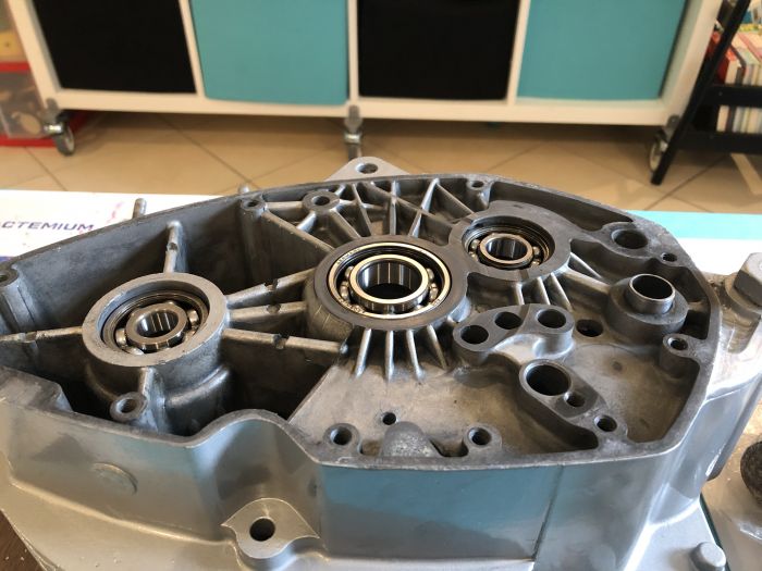

Posté le 07-06-2019, à 11:17

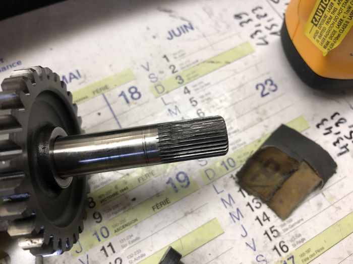

Bonjour

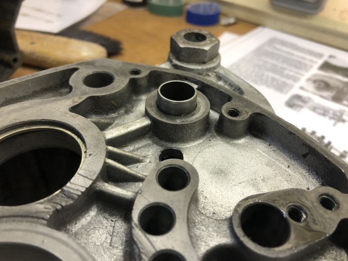

Sur mon premier moteur, j’ai ce petit bout de tube en sortie de kit mais pas sur le deuxième moteur, celui que je remonte.
Sur la doc on le voit bien.
KTM GS 1976
KTM GS 1976
KTM GS 1976

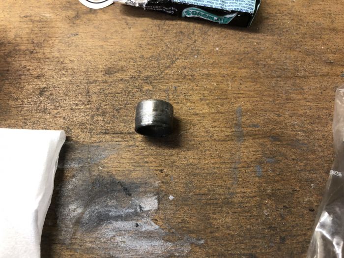

Comment récupérer cette entretoise sans l’endomager
Posté le 07-06-2019, à 11:40
Je suis monté à 160 degrés pour l’enlever
KTM GS 1976
Posté le 07-06-2019, à 11:46
Elle doit-être sur ton carter d'embrayage
Moto(s) : Ktm

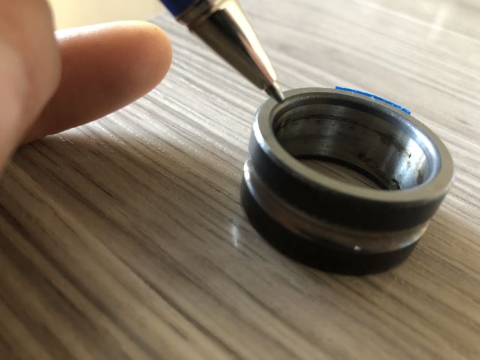

J’ai le choix entre ça et cela
KTM GS 1976
KTM GS 1976
La première est bouffée sur tout le pourtour, la deuxième que d’un côté
Je prends la deuxième

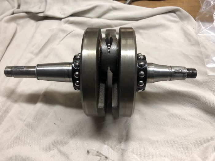

Posté le 07-06-2019, à 13:47
J’ai essayé à froid le vilo ne rentre pas dans le roulement que je viens de faire, le vilo devrait retourner au froid avec chauffe du roulement.
Si avec cela (toutes ces manipulations la peinture n’est pas cuite)
Posté le 08-06-2019, à 10:29
Carlos, je ne comprends pas ton soucis.
Tu as posté des photos de vilo avec les cages internes!
Posté le 08-06-2019, à 11:30
Tu n'aurais pas laissé la clavette du pignon primaire :cry:
