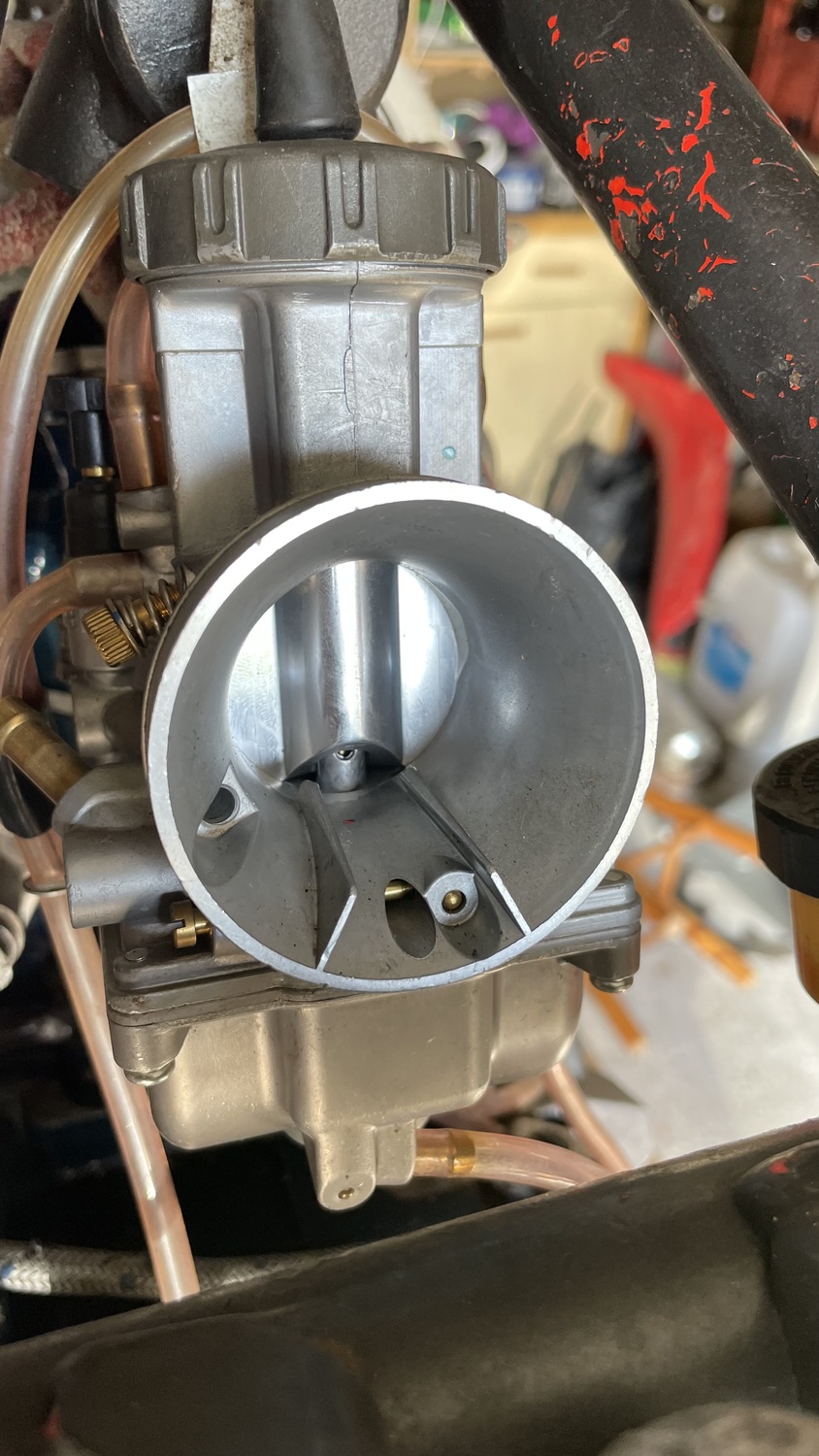

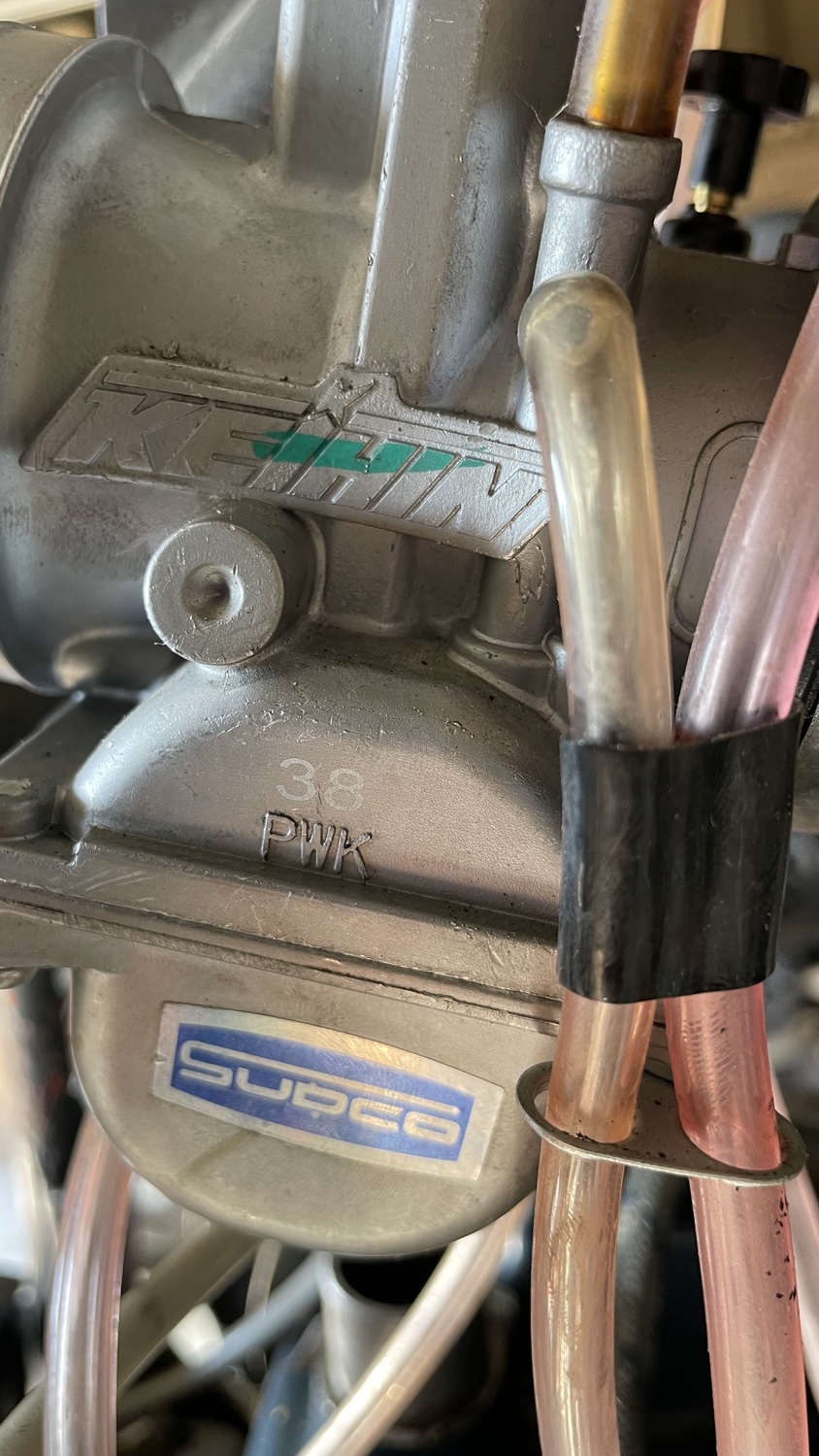

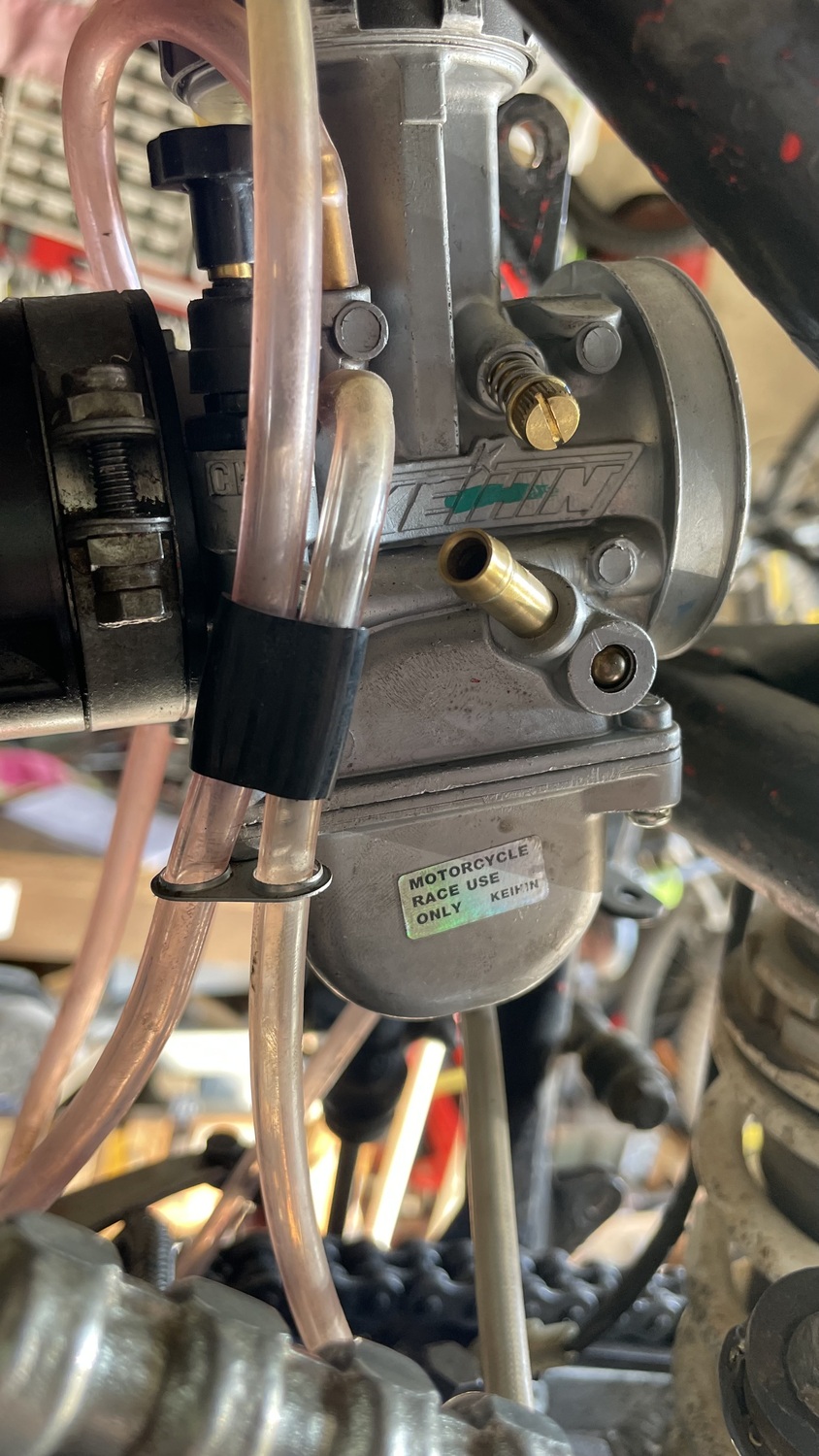

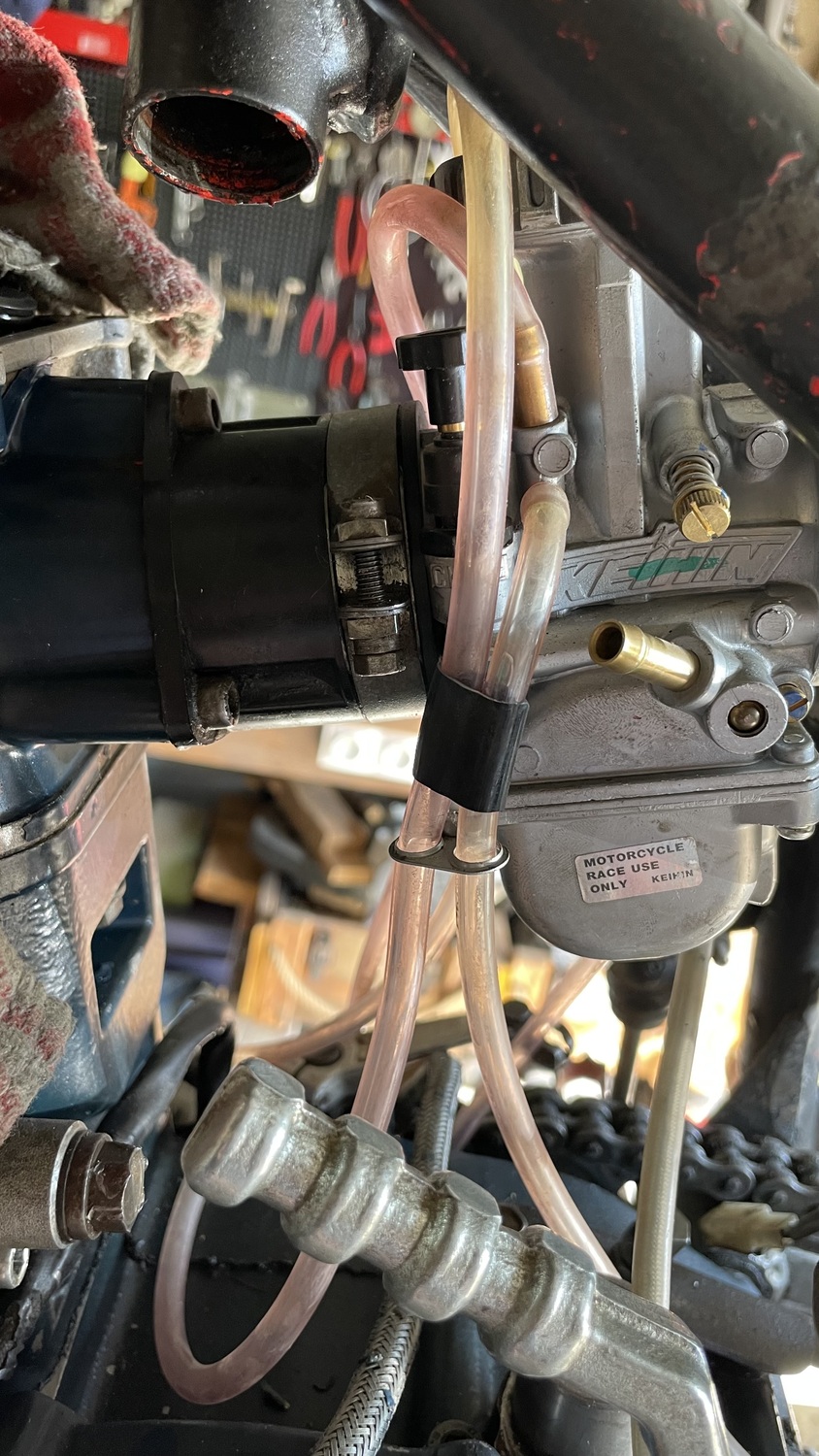

Le mikuni 36 TM n’est-il pas plus pour du 2 temps ??
sur la moto à la récupération, il y a avait ça de monté et apparemment dédier aux 2t d’où peut être le fait qu’elle ne démarrait plus !?!

Ton lc4 démarrera sur le circuit de ralenti avec n'importe quel type de carburateur. C'est lorsque tu voudras faire une rapide et pleine accélération que le carburateur 2 temps montrera sa faiblesse. La pompe de reprise est là pour palier au fort appel d'air.
Les carburateurs 4 temps ne sont pas tous à commande par dépression. Sur le  fcr le boisseau plat est actionné directement par le câble de gaz.

Je viens d’ouvrir le carbu keihin !
Il était plein d’huile moteur !!!!!!
Configuration
Gicleur principal 170
Gicleur de ralenti 50
Aiguille indéterminée, pas de marquage
Je me demande si c’est pas une chinoiseries

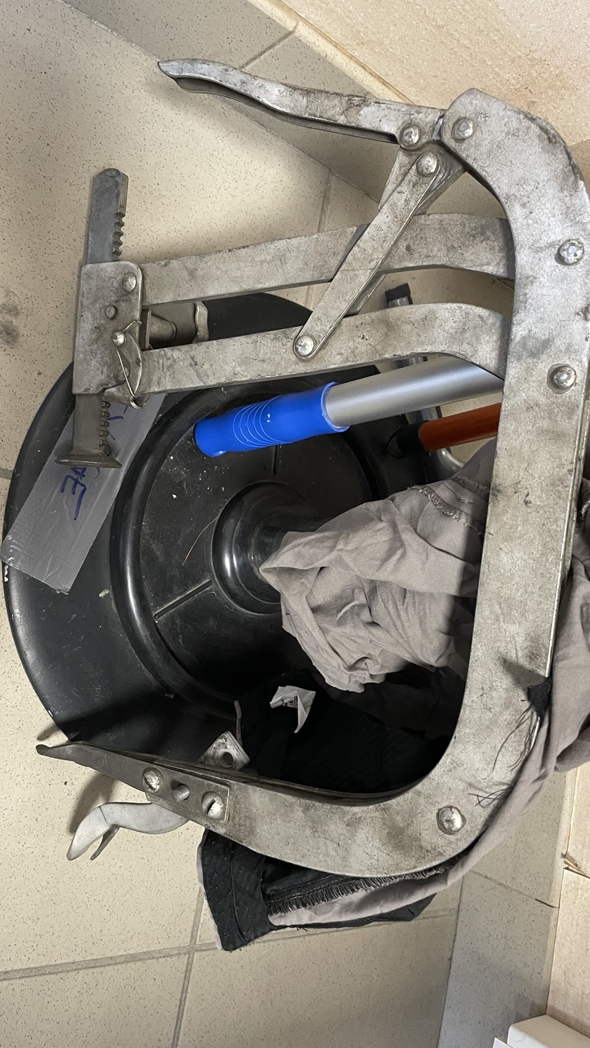

Oui je vais essayer, j’ai contrôlé l’étanchéité des soupapes hier au soir, un rodage s’impose, car légère sortie de bulle sur une ad et un ech !
faut que je confectionne un compresseur de ressorts adéquat !

Pour le lève soupape, tu en as à partir de 17/20€ sur des sites chinois... j'en ai un, ça marche plutôt pas mal.... Au départ, je faisais avec une vieille douille coupée et un serre joint, mais ça a tendance à sauter...
Ne pas hésiter à mettre un petit coup de maillet sur la coupelle pour décoller tout ça, sinon tu vas y laisser l' appareil...

J’ai trouvé ça au boulot !
Ça fera le taf !!
