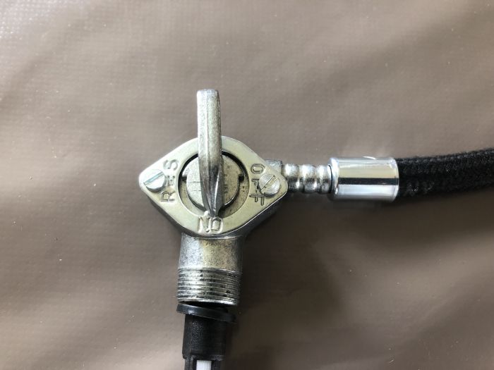

L’embout du robinet fait 8,14mm sur les mamelons et 7,29 dans le creux, j’ai donc pris du tube de 8mm ...
J'ai zappé cette phrase. C'est le Ø interne du robinet qu'il fallait mesurer.  :( et en conséquence, prendre ce qui s'en rapproche, légèrement plus gros.
Probablement du 6.

Et avec un collier standard?  🤔
Avec un collier standard ça devrait aller
J’ai tout de même recommandé 1 mètre de 6mm et 8 embouts

A priori je me suis encore fait avoir
L’embout de 6mm ne passe pas sur le robinet
KTM GS 1976
Posté le 03-08-2019, à 21:36
L'embout en 8 convient peut-être.
Perso, je met un bout de gaine thermo, que je repli à l’intérieur de la durite.

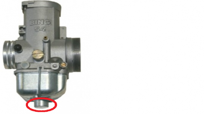

Peut on enlever quelques mm de la partie inférieure du carburateur  🤔

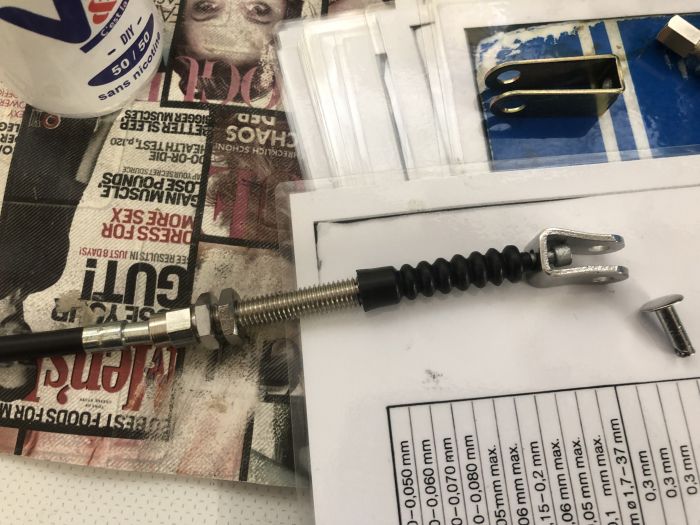

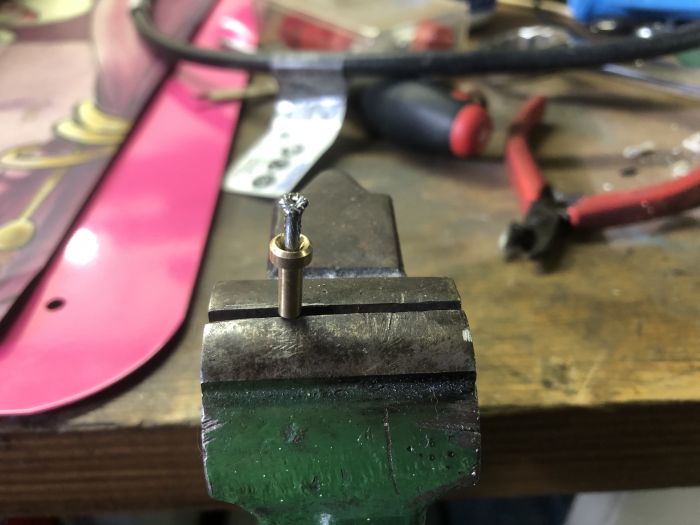

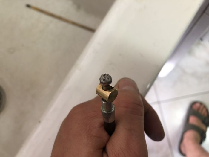

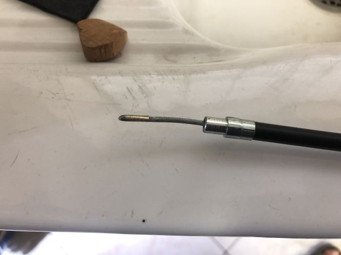

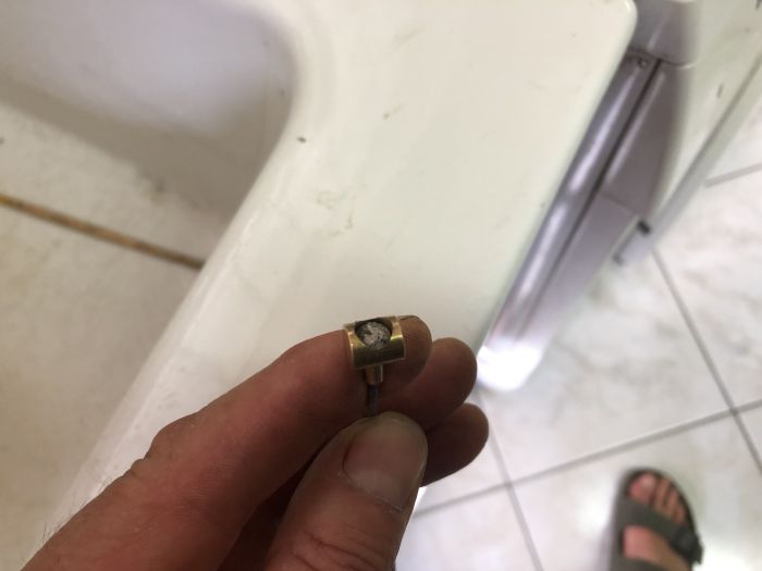

J'avais la hantise de modifier mon câble de frein avant, mais je me suis lancé, réalisé avec de la brasure à l'argent.
KTM GS 1976
KTM GS 1976
KTM GS 1976
KTM GS 1976
KTM GS 1976

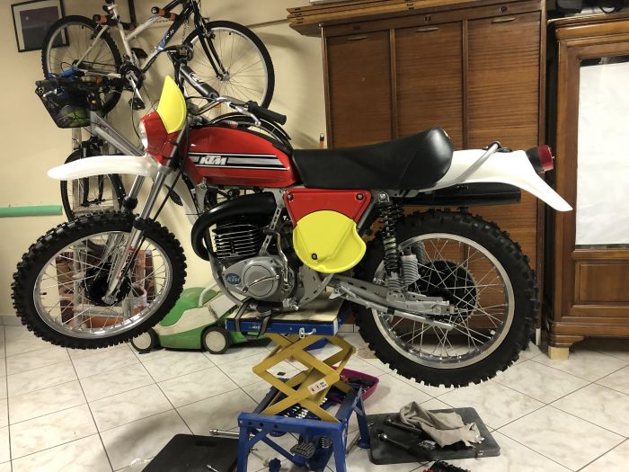

Posté le 12-08-2019, à 00:09
il me reste quelques finitions avant de redémarrer le bestiau :
Liaison entre le carburateur et la boîte à air (réparation du soufflet qui est percé), demain j'irai chercher de la colle à pare brise
Remplacement de la chambre à air de la roue avant
Raccourcissement et mise en place de la chaîne

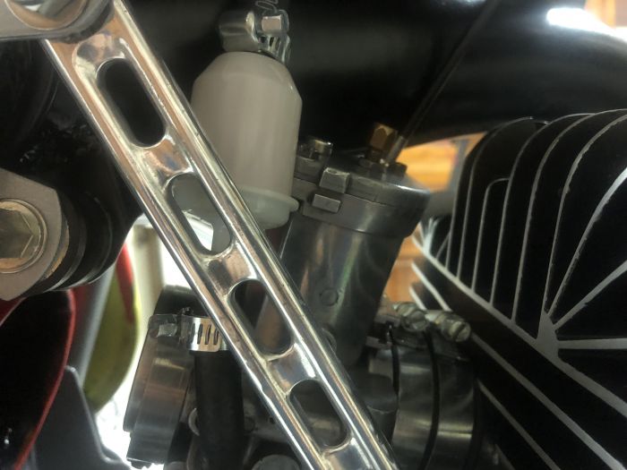

L'amélioration de la position du filtre à essence
Fabrication et mise en place d'une nouvelle patte pour l'interrupteur du feu arrière
Approvisionnement et mise en place de trois chiffre 1

Carlos, la vidéo est une boutade. En même temps, je vois pas bien ce que tu peux usiner sur la cuve du carbu!  🙄

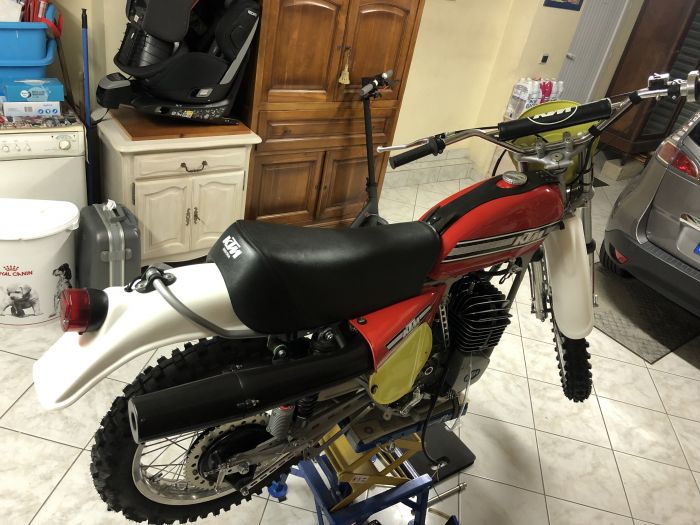

Dernière ligne droite

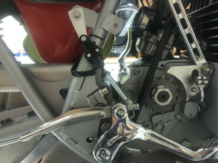

Fabrication d’une patte pour le fdc du feu arrière, mise en place et réglage au multimètre
KTM GS 1976

Demain je redescends le filtre à essence plus bas, je mets le soufflet et raccorde les cinq fils sous le réservoir et passe la dernière couche dans le sous-sol.
Je voulais retirer la moitié du mamelon sous la cuve, entouré en rouge
