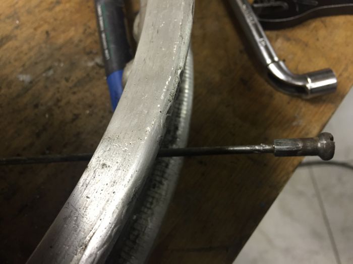

Tu peux redresser ta jante. Il faut chauffer et placer des cales, de part et autre de la déformation, pour éviter de déformer là où la jante ne l'est pas.

Le problème avec ma jante, c'est qu'elle a des coups et en plus elle est voilée.
Ça fait beaucoup de boulot, surtout quand on a pas la compétence pour assurer les rectifications.
Je connais mes limites, je ne refuse pas de les repousser, mais c'est ardue
Quand tu parles de chauffer, à quelle température  🤔

Tu sais, toutes les jantes qui ont travaillé, en Enduro ou Cross, sont voilées au démontage.  🙂
Si le cerceau n'est pas fissuré, ce serait bête de le remplacer.
Tu t'es essayé au soudage de pot, redresser le cerceau est certainement dans tes cordes.  👍
Juste un peu d'application et de réflexion. Tu économiseras au moins 50 balles! 🙂

Carlos, la chauffe, pas trop fort, juste pour pas le faire à froid. bien avant le recuit!  🙂

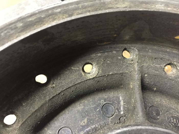

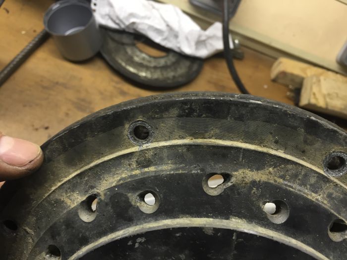

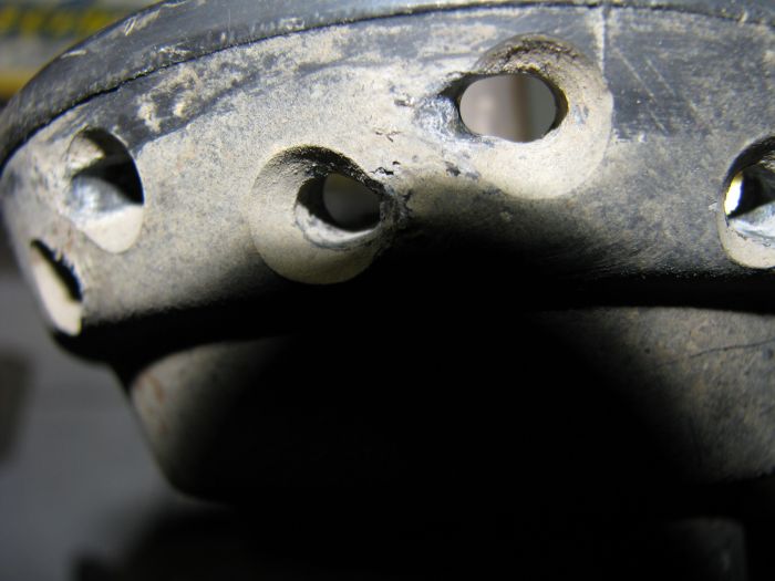

Le moyeu arrière pas terrible, un rayon cassé et un qui fait de la résistance
KTM GS 1976
KTM GS 1976
KTM GS 1976
J'ai bien envie de rattraper à la résine, remprissage à l'intérieur, perçage de l'extérieur et fraisage de l'intérieur, je fantasme ou c'est jouable  🤔
Posté le 24-05-2016, à 01:44
Bon le dernier rayon est venu, mais globalement quand je vois l'état de la roue cela devrait m'inquiéter.
Et bien finalement même pas, je vais refaire les logements de rayons à la résine, une grosse amélioration du surfaçage de la gente sachant que les plus gros impacts resteront, j'ai fais un essai cela sera présentable.
Un rayon de cassé sur les deux roues, je m'en sorts pas trop mal.
Le rayon cassé, je vais essayé de le souder en autogène.

Je doute que la résine résiste longtemps. Sur certains moyeux Grimeca, on trouve des flasques en tôle d'acier. C'est réalisable, mais ça représente un peu de boulot.

euhhh là, je vais commencer à plus du tout être d'accord Carlos!!! on ne JOUE pas avec la sécurité et les roues comme les freins ça en fait partie, tes logements de rayons sont ovalisés et résine ou pas, si la tête de rayon doit passer au travers, elle passera, de plus comme tu n'as jamais rayonné, tu risque de faire comme on a tous fait et de trop tendre tes rayons. N'oublie pas que ces vieux moyeux magnésium sont plus fragiles que du cristal.
Ce soir j'essaierai de te retrouver des photos d'un moyeu pété....tu imagineras mieux ce qui pourrait t'arriver si tu joues et les conséquences que ça peut avoir.
Ton truc de résine, c'est bien pour une moto maquette, pas pour une moto qui va rouler
mais bien sûr ce n'est que mon humble avis....

mon point de vue c'est que ce n'est clairement pas une bonne idée. Même avec une résine de qualité qui adhère fortement, rien ne dit que la corrosion interne de la structure même du moyeu ne cède pas en utilisation.
Déjà avec un moyeu d'époque en bon état, pas ovalisé au niveau des trous de rayons, il arrive d'avoir des casses ou des fissures, alors avec un moyeu dans l'état du tien, je ne jouerai pas.
je répond à ton MP dans la soirée

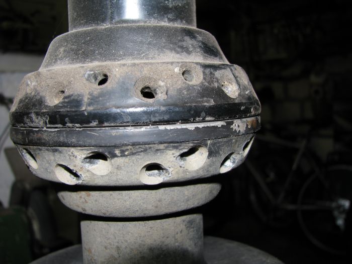

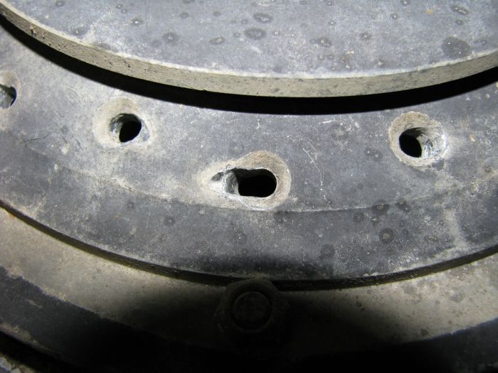

Posté le 24-05-2016, à 13:30
remarque, j'ai vu pire que le tien!!! voici celui de ma 125/76 quand je l'ai récupérée, inutile de te dire qu'il est passé à la poubelle avant même d'avoir pu dire ouf....
remplacé par celui de la dernière photo en meilleur état
