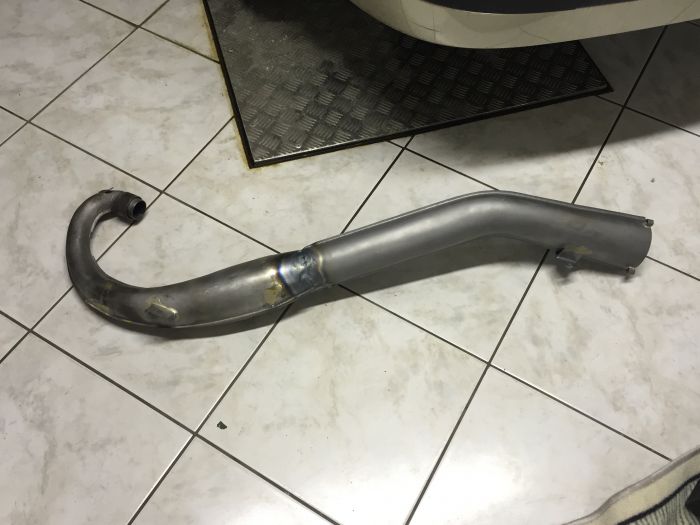

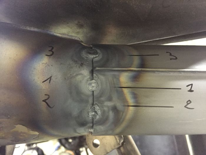

Bon là, je me prépare psychologiquement à réaliser ma dernière soudure sur le pot.
A minima  je pointe et fait faire la grosse soudure chez un pro, si je suis chaud et me sent capable je me la fais ce soir au lieux de regarder la télé.
Posté le 05-06-2016, à 20:08
Première soudure autogène, la chicane ça ce voit pas
KTM GS 1976
Posté le 05-06-2016, à 21:11
Bon, c'est pas le tout des choux mais va falloir pointer 🙄

Posté le 05-06-2016, à 21:31

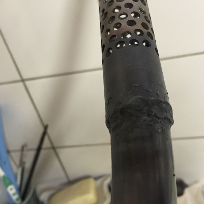

A ce que je vois tu n'a toujours pas le bon réglage de flamme !!
Comme elle est là ta soudure est cassante,elle ne tiendra pas a la dilatation et au vibration !!
Posté le 05-06-2016, à 21:34
Je vais juste pointer et donner le pot à un pro pour ne pas le foirer, vu le temp que j'y ai passé cela me foutrait les boules  🤬
La chicane quant à elle est enfoncée dans le tube sur 4cm, elle ne devrait pas aller très loin, en tout cas j'espère

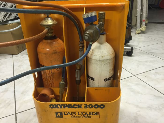

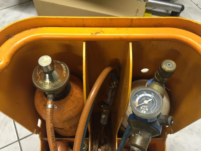

Envoi une photo de ton chalumeau et des mano !!
Posté le 05-06-2016, à 21:46
KTM GS 1976
KTM GS 1976
C'est peut être l'outil qui va pas, ou c'est l'ouvrier qui déconne

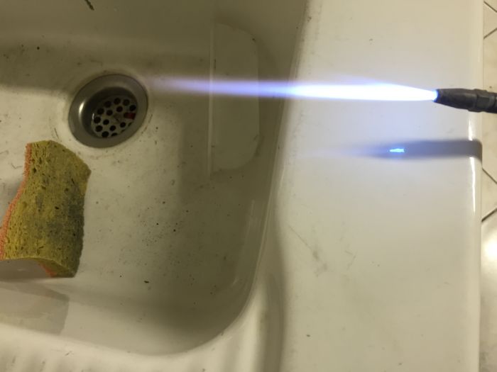

Ok et tu peux faire une photo de ta flamme?
Posté le 05-06-2016, à 21:51
Je mange mon plat de pattes et je fais la photo
Posté le 05-06-2016, à 22:11
KTM GS 1976
De visu je vois le dar, mais n'apparaît pas sur la photo, on le voit en effet miroir sur l'évier.
De visu, le dar est bien profilé
564564 messages 9090 images
Posté le 05-06-2016, à 22:34
Si il est comme le reflet ca devrait étre bon,il doit étre net sans étre flou au tour !!
Posté le 05-06-2016, à 22:49
J'ai pointé, demain je donne le pot à un soudeur pro pour qu'il finalise par une belle soudure
KTM GS 1976
Merci pour les conseils, en fait il faudra que je mange pas mal de cordons de soudure avant d'y arriver.
