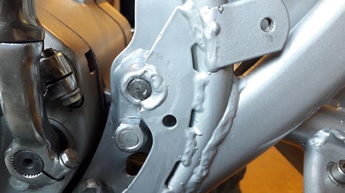

L’axe doit être serré à 137, 3 NM soit 14kpm, à moins de 100nm, cela c’est mis à tourner dans le vide 🤬
Même avec la vis latéral serré, l’extrémité de l’axe à du jeu.
S’il y a un filetage de foiré, j’espère que c’est celui de la vis et pas celui du châssis.
Malheureusement je pense que la malédiction va me poursuivre

Peut on adapter un autre système pour serrer l'axe, si quelqu'un  l'a déjà fait cela m'intéresse.
Je regrette de ne pas avoir testé l'ensemble des filetages avant de commencer le chantier, je me traine trop de mauvaises surprises.

La tête de l’axe n’est plus circulaire, d’autre part la partie qui vient serrer me parait bien fine

Pour le taraudage dans le cadre, insert, perçage a 20mm et soudure
KTM GS 1976
KTM GS 1976
KTM GS 1976
Pour le jeu dans la pince c'est plus compliqué, tu peux essayer avec un morceau de feuillard.

Comment percer  diamètre 20 et droit 🤔
Tu as  eu à le faire sur l'une de tes motos ?, pour ce faire, tu redémonte tout :(
Je cherche sur le net la douille et la mèche qui va bien alors que mes machines peuvent recevoir du 13 mm maximum.
Posté le 13-04-2020, à 01:01
Avec un foret 20mm  😄 de mémoire c'est pas donné pour acier, pour percer droit j'ai légèrement vissé l'axe dans l'ancien filetage pour avoir une référence visuelle. Sur la 250 75 le filetage avait été réparé avec un helicoil et un axe maison avec le mauvais pas.

Tu as une machine qui accepte le 20mm, je plafone à 13 mm.
Tu as soudé des deux cotés 🤔
Je vais essayé de trouver un axe dont la tête est en bon état, la mienne de l'est pas
Posté le 13-04-2020, à 01:12
L'insert j'ai fais faire sur-mesure, la base du foret est usinée au dimensions d'un mandrin standard. A l'intérieur chanfrein dremel et soudure.

Quelle misère ces fixations de BO. S'il n'y a pas de suivi, la tête de l'axe chope du jeu et bouffe son logement.
Utiliser un feuillard ne marche pas, il fini toujours par se barrer. Soit recharger la tête de l'axe, par soudure ou pointer un bout de tube ajusté aux Ø de la tête et du logement.

Compliqué de faire une bonne réparation, il n'y a pas beaucoup de matière pour insérer un tube.

Je vois la solution de réduire la tête de vis et monter serré puis assuré par deux points de soudure. un tube ép. 1mm
Le feuillard, j'ai testé sur ma MC, ça ne tient pas. Comme la pauvre machine est resté stockée pendant ... trop longtemps, je n'ai jamais pratiqué le truc. Si je venais  🙄  à le réparer, c'est la méthode que j'utiliserais.  ;)
