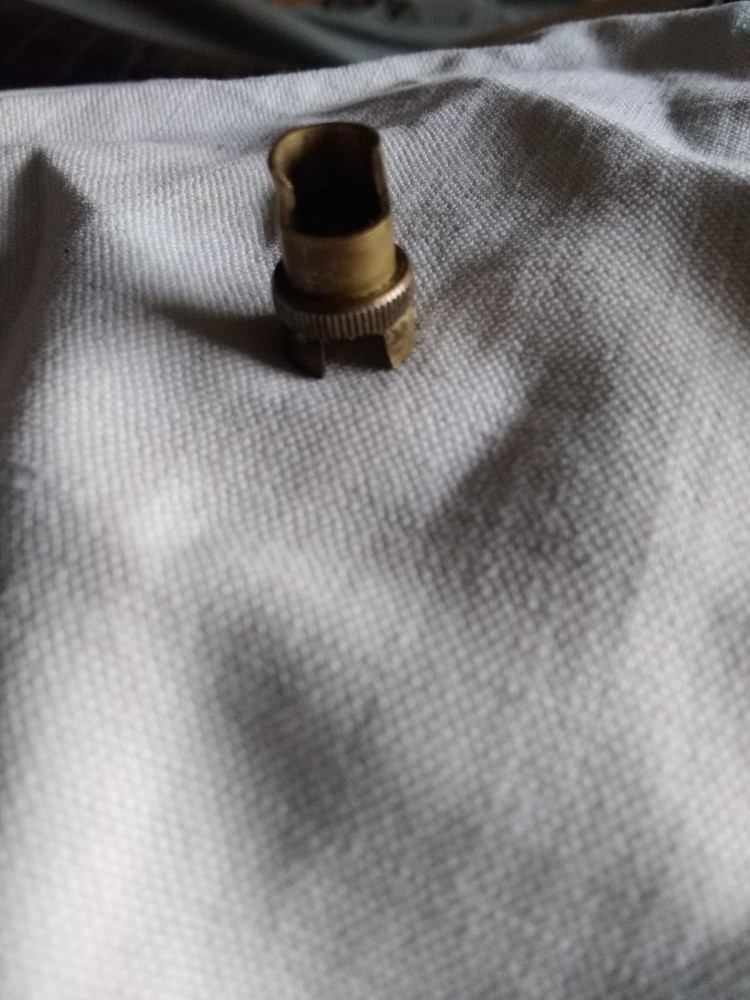

savez vous ou je peux trouver cette piéce sur un bing 54/36/122. Il y a un numéro 2 marqué dessus.

Posté le 19-04-2020, à 19:54
Tu es sûr de la position de la pièce. Le diffuseur que tu montres , est monté serré dans le carbu.
Le puits d'aiguille est en dessous.

Posté le 20-04-2020, à 20:16
Je pense que c'est pour cela que je l'ai trouvé  dans cet état.
debut restauration 175

Posté le 20-04-2020, à 20:57
Pas de doute, c'est bien le diffuseur.  🙂
C'est le type de pièce qui peut être difficile à trouver car ce n'est pas une pièce d'usure.
Normalement, il ne se change pas.  :|
Tu devrais t'orienter vers un changement de carbu.  :/
Posté le 20-04-2020, à 21:22
Effectivement quand cette pièce est morte, le carburateur est en fin de vie.
