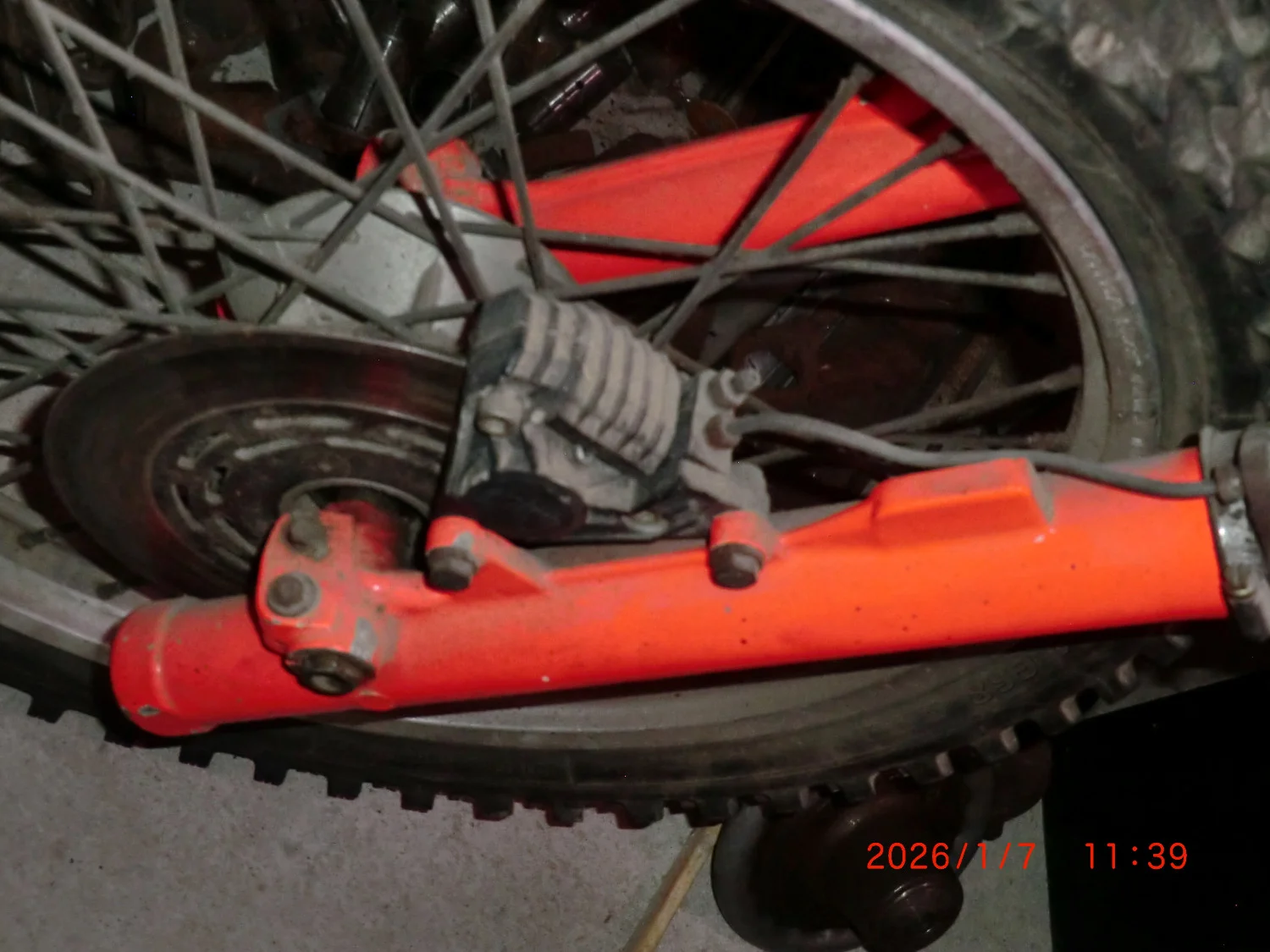

michelT a écrit :
Je possède une 420 ktm de 1983 avec frein à disque av.
La fourche est une Marzocchi de 38 mm, avec un débattement de 260 mm.
J'ai eu une 125 GSPL en 83 avec l'option frein à disque, même fourche .
Ce modèle.
Désolé, sur la photo, on ne voit pas toute la fourche.
Une nouvelle dans mon garage : 390 GS 1982

Posté le 07-01-2026, à 12:37
Ktm 73 a écrit :
Ce modèle.
michelT a écrit :
Non, le fourreau de fourche est différent, il y a des fixations supplémentaire pour fixer l'étrier de frein.
La fourche que j'ai option brembo disque vient d'une ktm 495.
Posté le 07-01-2026, à 13:46
Sur la premiére photo c'est le kit BREMBO de 1983 avec sa platine pour adaptation (à l'époque diverses platines étaient proposées  ,pour euro et jap . J'ai d'ailleurs vu un 125 RM de 82 à la vente sur le BC avec ce kit, un poil cher à l'époque .
 La seconde photo est bien un 38 à disque de 83 ,cette année là ktm proposait l'option sur la 38 et la  40 mm .de mémoire la 240 gs/pl avait une 38 à disque en option tout comme le scrambler rotax ( moto trés rare, à contrario du 500 gs largement acheté )
