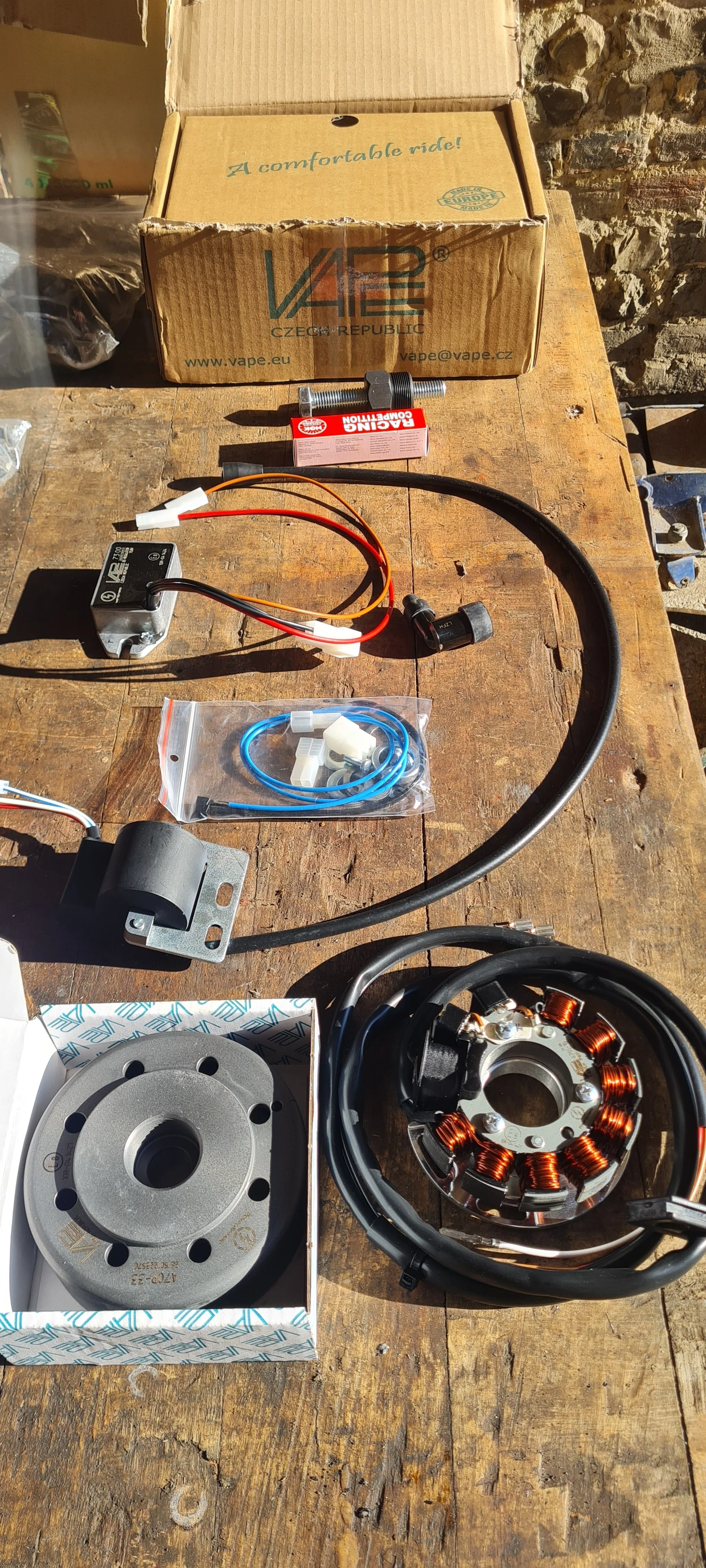

Pour cela montage d'un allumage Kennedy
C'est du beau matos. Facile à  monter même si je trouve que la notice aux feuilles non numérotées qui accompagne le colis est un peu confuse !
Bon un mécano s'y retrouve mais moins sûr pour un néophyte ! Bref !

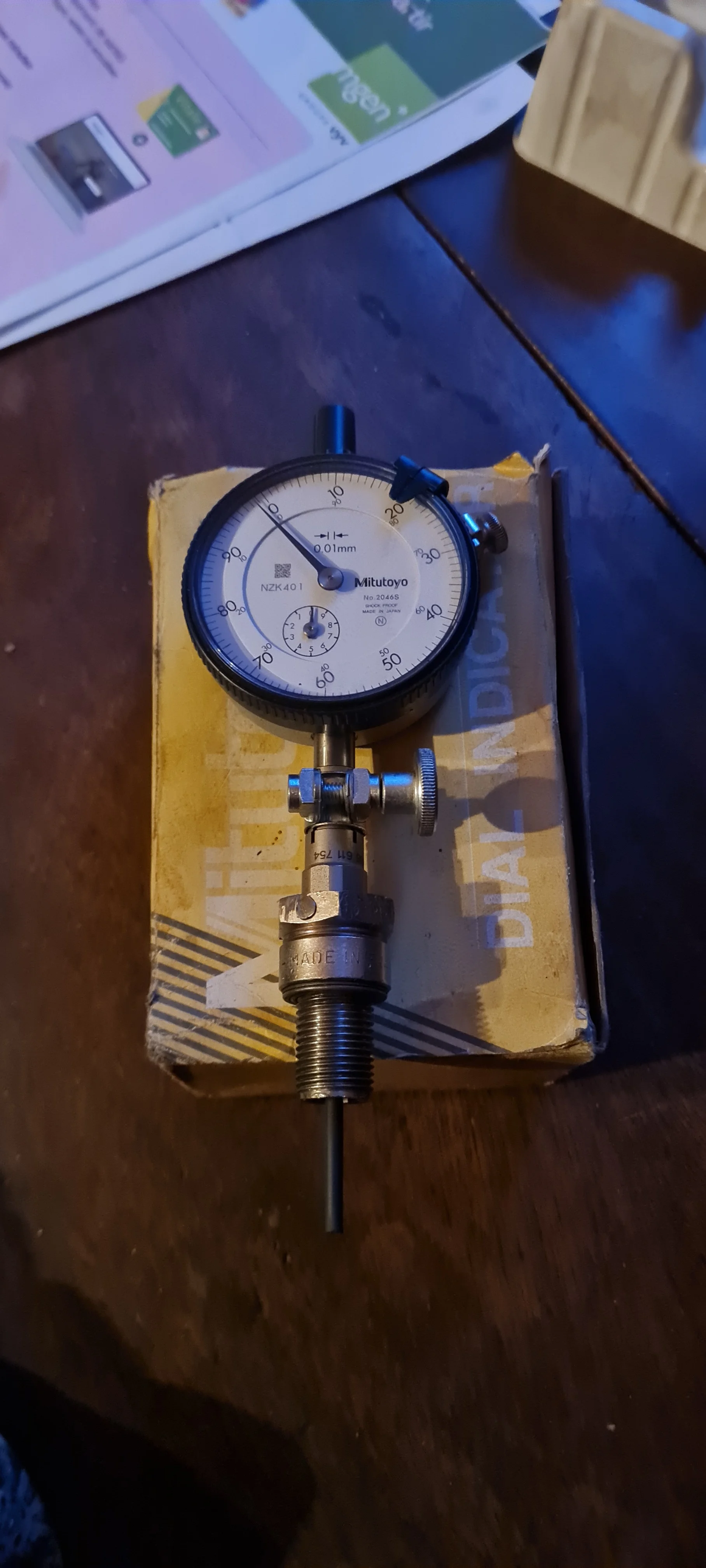

Fabrication d'un adaptateur pour le comparateur avec un vieux culot de bougie Kvas
A la place du toucheau du comparateur une tige, filetée à une de ces extrémités qui me sert pour le calage de la pompe d'injection Bosch de ma Volvo diesel

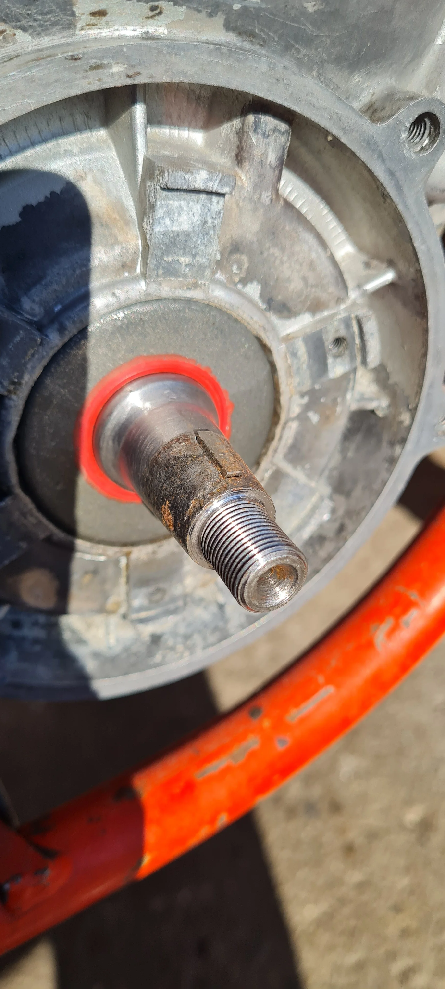

Toilage du cône un peu rouillé et marqué sur mon moteur
Enlever la clavette et bien nettoyer le filetage de la queue de vilo car celui-ci ne devra pas bouger au moment du serrage du rotor...quand les repères sont en face et le comparateur à la bonne valeur .
J'ai travaillé le filetage à  vide avec un peu de pâte à roder fine  pour le rendre bien libre et monté le rotor aussi à blanc avant le réglage final. Puis serrage au couple obligatoire pour ce rotor non clavetté
