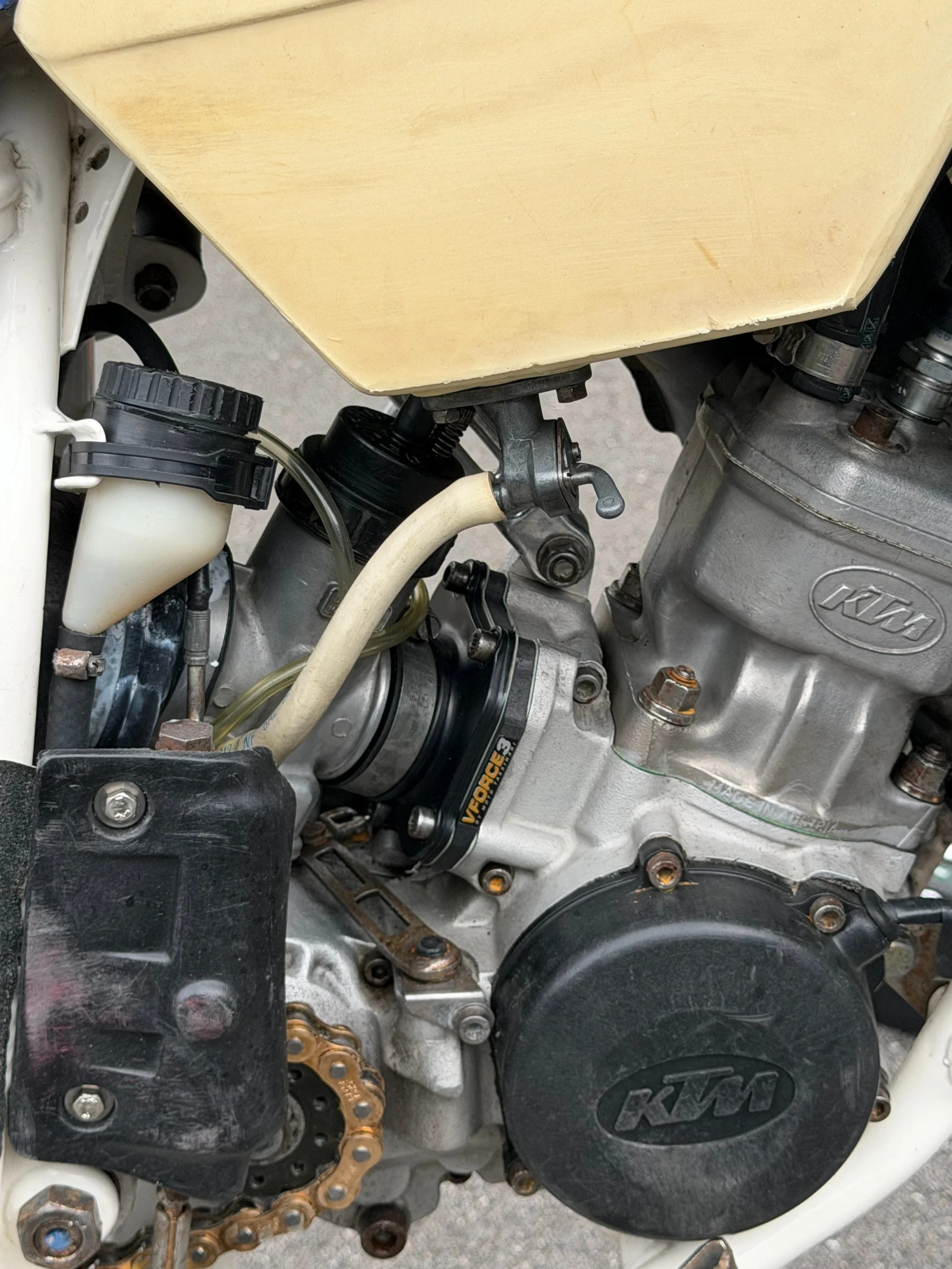

De mon côté des news et surtout une installation qui peut en aider certains !

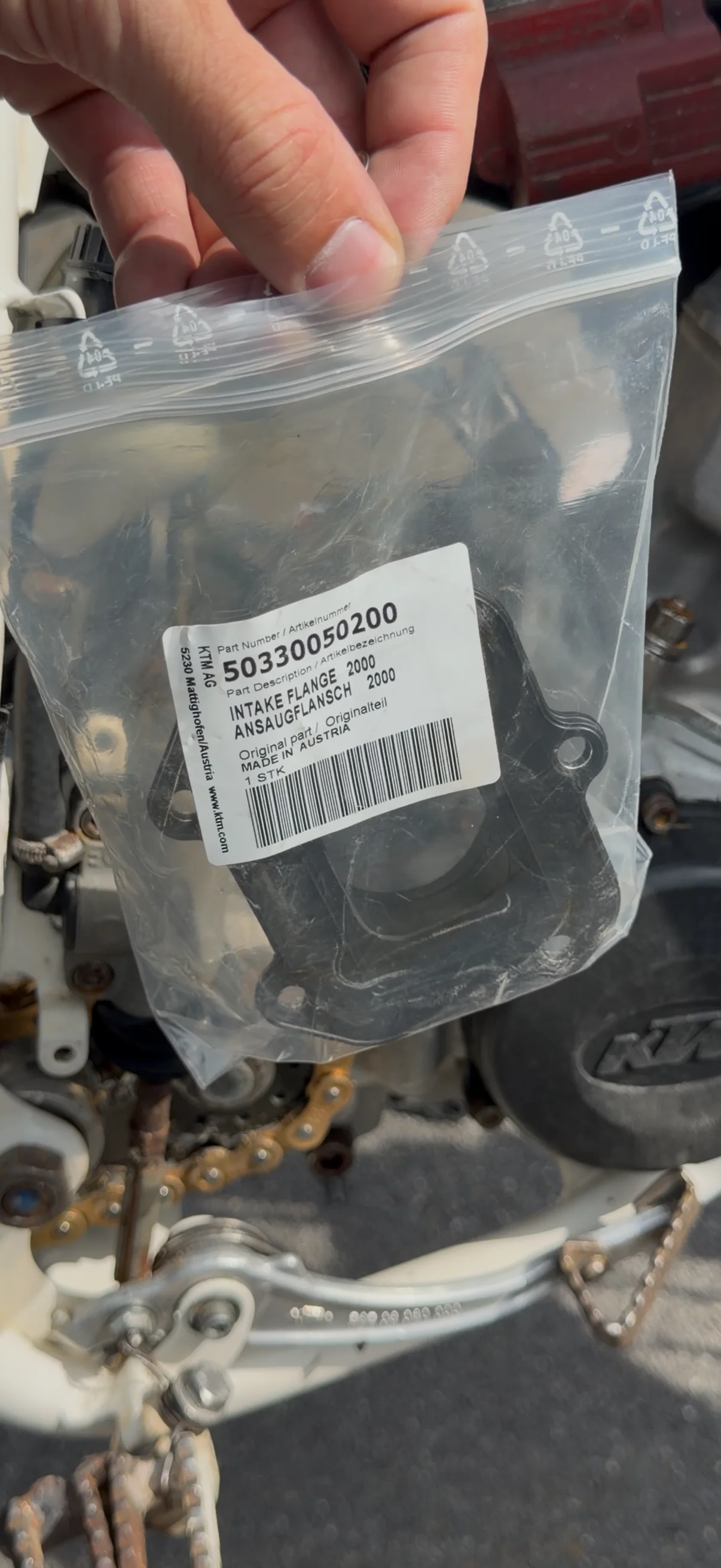

Je pose le problème, ma pipe d'admission était craquelé et introuvable évidemment en très bon état, donc je l'avais réparé à la colle à parebrise temporairement (même si la réparation tient) et préparant le touquet je ne voulais prendre aucun risque. En parrallèle j'avais craqué sur le site d'andré pour une jolie boite à clapet VFORCE 3 (V306A-H) vendu comme compatible avec ma ktm 125 mx de 1986 et son moteur 501.
OR la pipe d'admission d'origine MX pour le 501 contient des diffuseurs en caoutchoucs intégrés à la pipe. Et la norme moderne étant maintenant d'avoir ces diffuseurs dans la boite à clapet directement, le système d'origine de ktm n'est pas adapté en plug and play !
Mais en recherchant un petit peu j'ai fini par trouver un pipe d'admission neuve chez KTM avec la ref : 50330050200
Initiallement pour : PIPE D'ADMISSION KTM POUR 125/200 EXC 01/05 ET 125 SX 00/08
Mais sur le site Vforce on nous indique une compatibilité entre cette pipe d'admission neuve/ou son modèle associé du moins et la voite VFORCE 3 référence V306A-H.
L'inclinaison de la pipe étant sensiblement la même je me suis donc empressé de tester ce montage pour vous. La suite en photos :

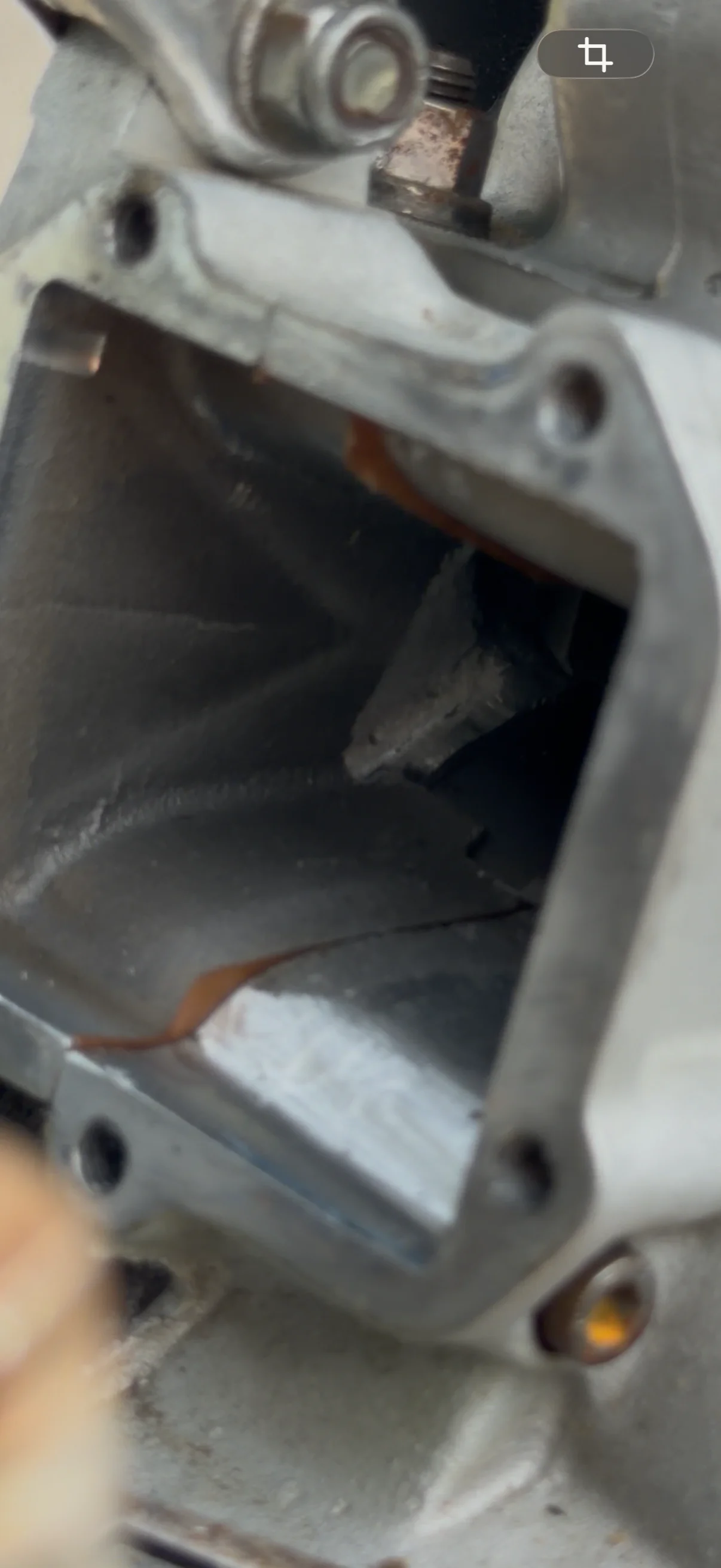

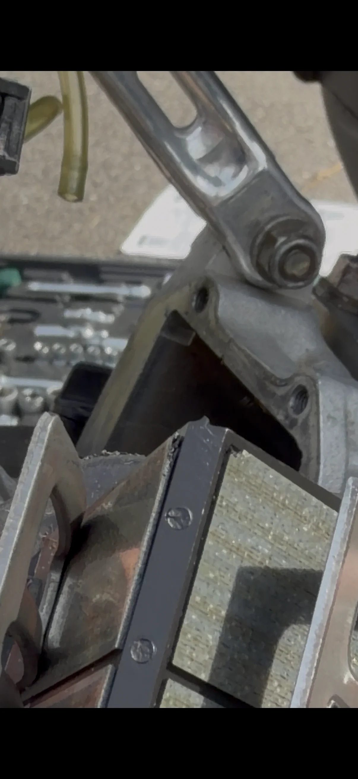

La bonne surprise durant ce montage a été de trouver ce moteur avec les ports de "transferts/carters" retravaillés à la dremel ! Signe que la moto a dans la majorité des cas appartenu à quelqu'un qui savait ce qu'il faisait. Le travail est propre et je comprends mieux pourquoi ce dernier avait la santé !

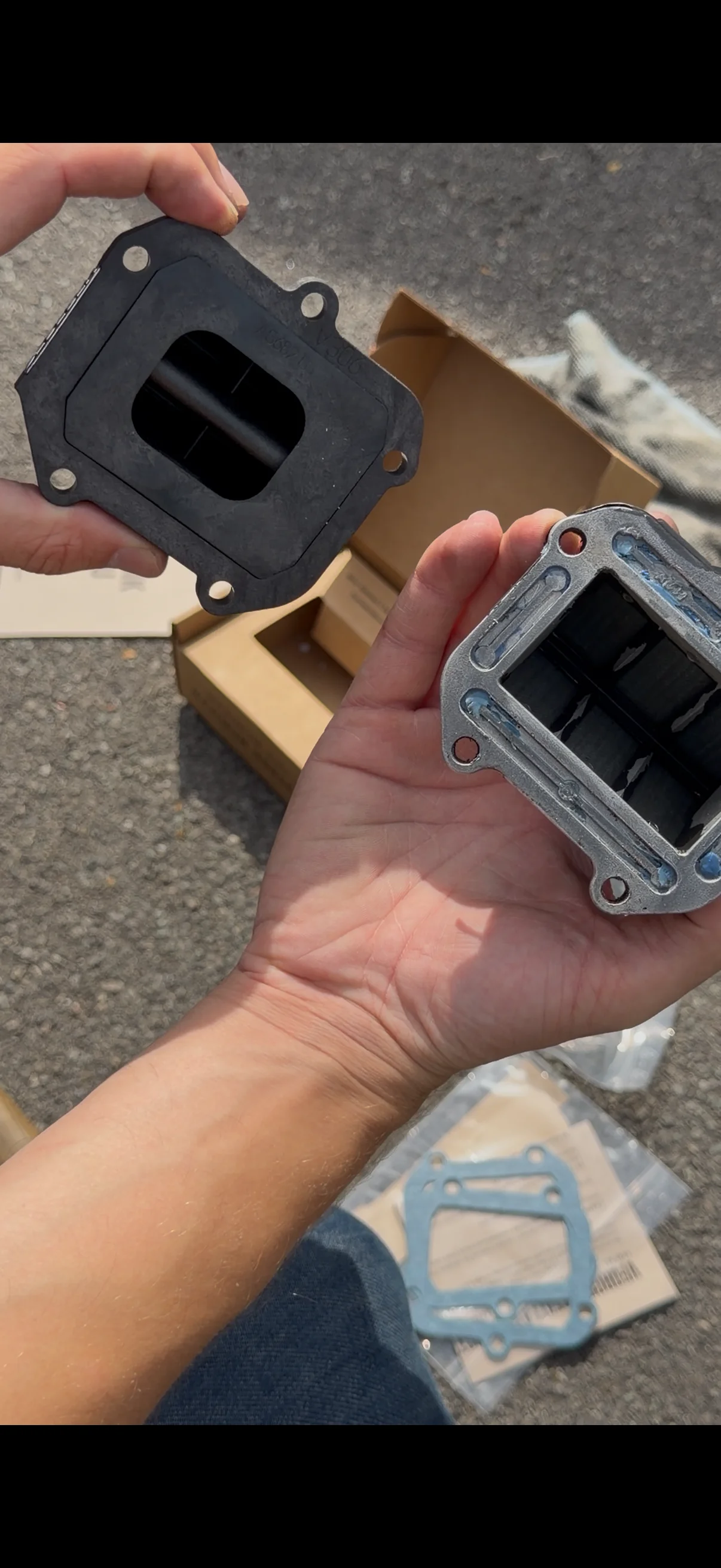

A droite la boite à clapet d'origine et à gauche celle de chez Vforce qui inclut le diffuseur intégré.
Nouvelle bonne surprise ! Deux des clapets sur la boite d'origine était en train de se fissurer et désintégrer !! Il était donc temps de faire ce montage. (Il faut avoir de bons yeux je reconnais on distingue bien les coins abimés)
Et voici le rendu final, je ne sais pas si c'est dans la tête mais j'ai l'impression qu'elle craque encore plus fort ! (Placébo?) En tout cas c'est "bo" 😍
