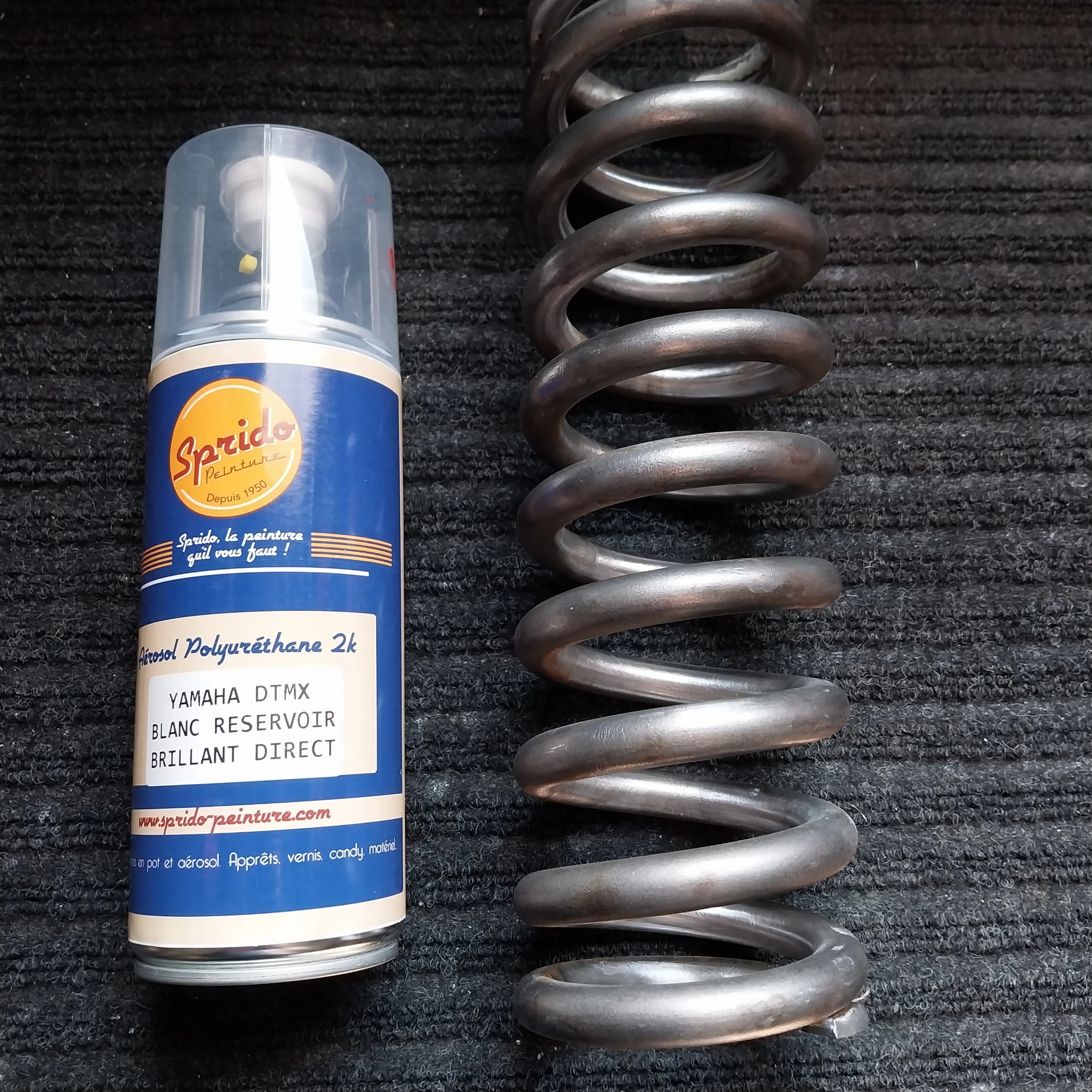

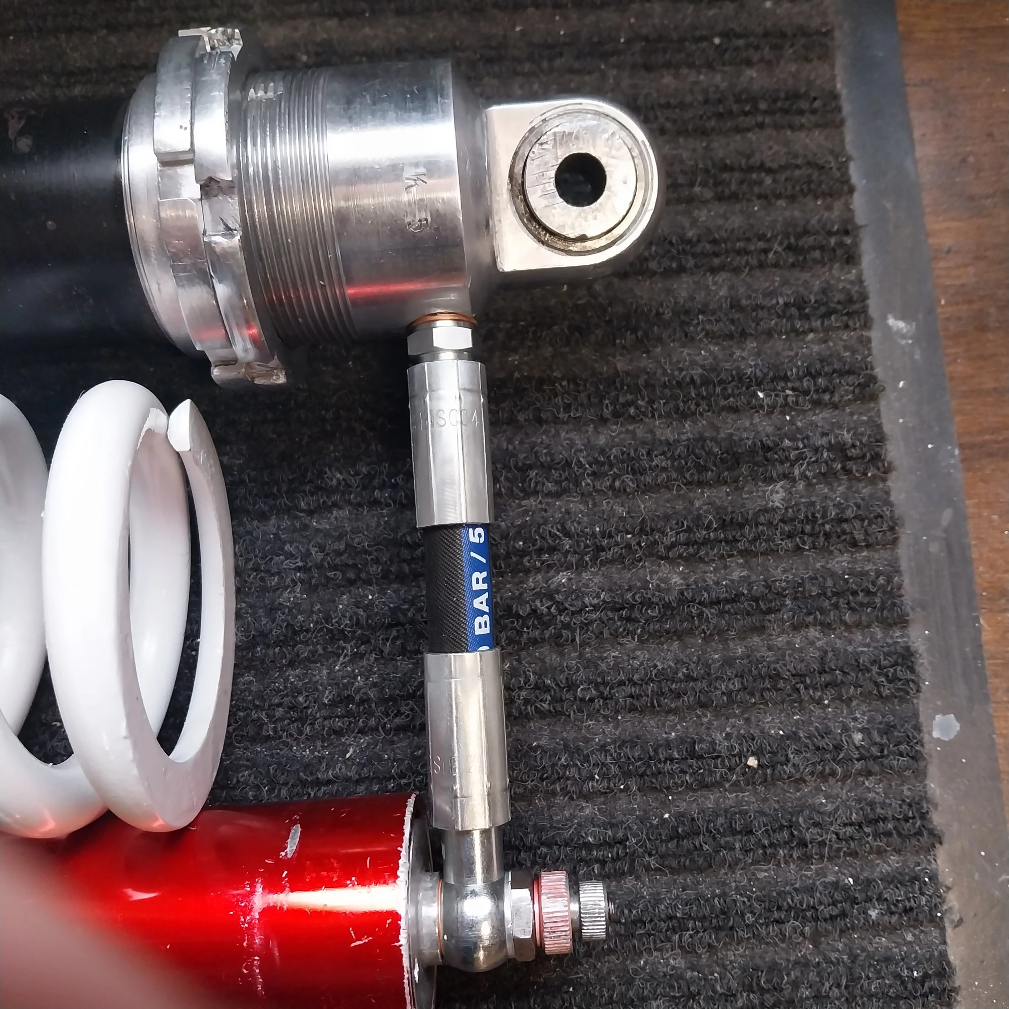

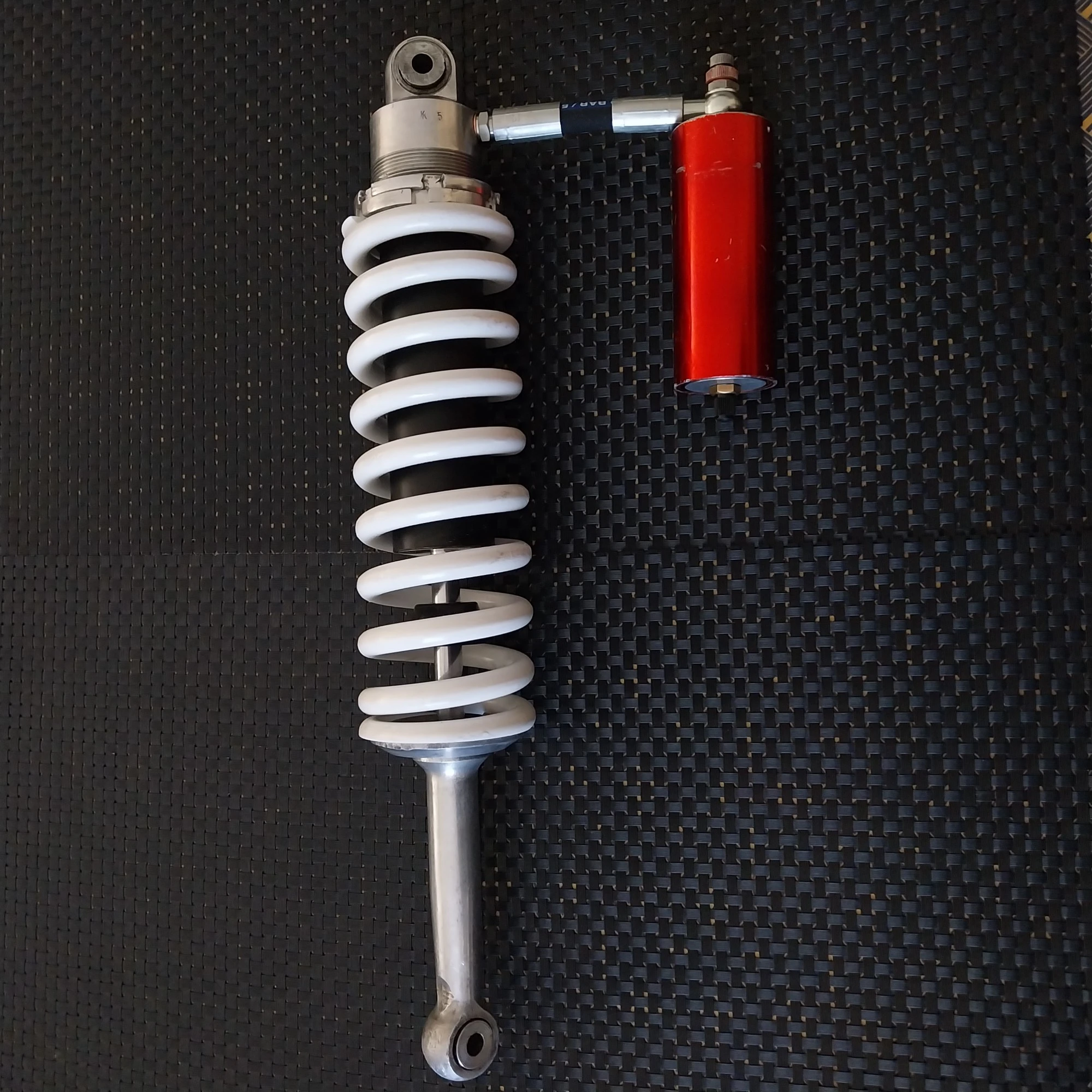

Fin de l'aventure, ce matin j'étais prêt à remonter l'amortisseur, sauf que rien n'est simple, le flexible reliant la bonbonne au corps de l'amortisseur avait décidé de rendre l'âme, 15 bars toute une nuit l'ont achevé.
Une boîte à Nantes très réactive m'a permis de régler le problème pour 36€.
Le ressort a retrouvé une belle apparence.
Encore merci et 606ab1c51010697b59d8.webp5baf243c2e3943c2eed9.webpc3f2dbf148e1004eaf68.webp57fe91fa593a25965297.webp
