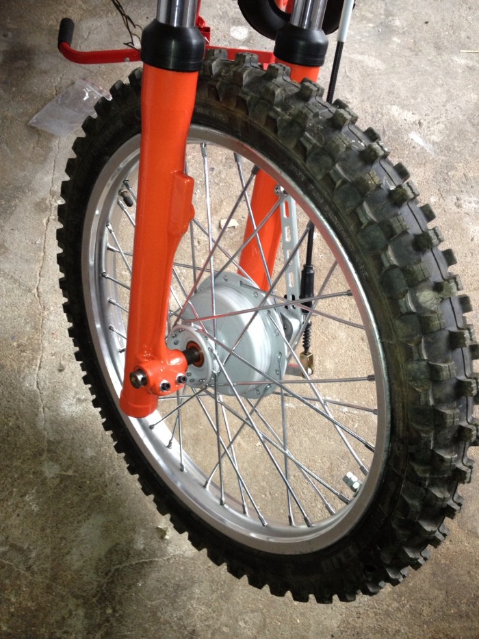

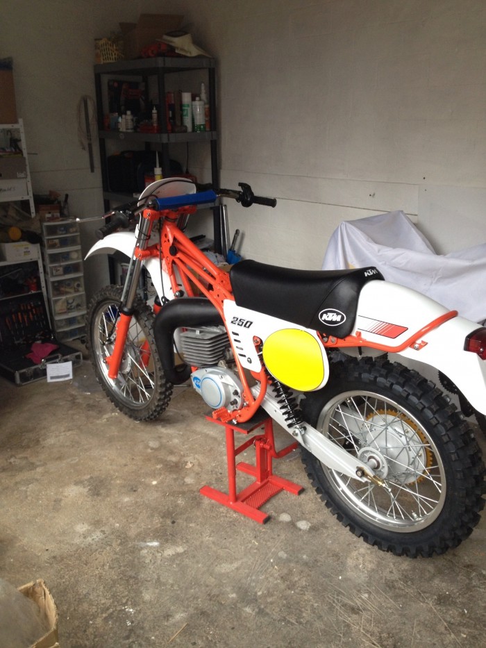

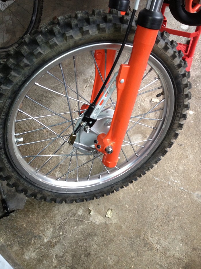

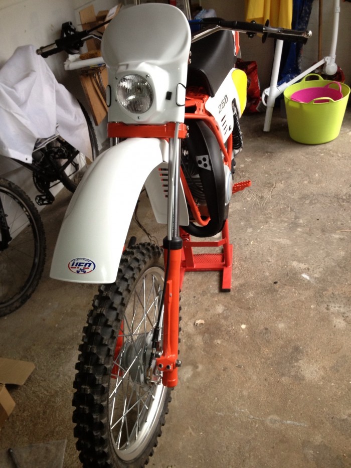

Philippe240GS a écrit :
Bonsoir à tous
Le voici enfin avec ses 2 roues!
Restauration 240 GS 1980
Salut Philippe
Quelles sont  les dimensions de ton pneu arrière , et on peut monter jusqu'à quelle largeur !!
Merci
Posté le 02-11-2014, à 18:47
Bin,ça dépend les gars !
Pour rouler dans le grassouille un pneu large c'est bien, mais faut pas qu'il coince dans le BO  (quand ça colle...). mais un pneu étroit ça creuse un peu, et c'est pas forcément une bonne idée.
Je pense que le mieux est de se rapprocher des préconisations du constructeur,  et si ça colle ou embourbe, ont y fout' du gaz, la force centrifuge s'occupe du nettoyage.
Mais sur un 250, un peu exigeant, faut encore avoir des bras, et du souffle à la fin du deuxième tour.
