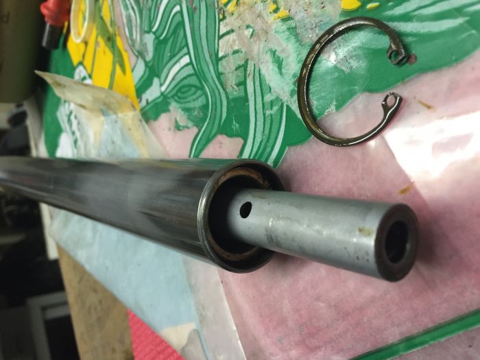

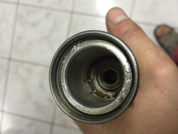

Aujourd'hui, démontage de la fourche CERIANI,
Premier joint, c'est la misère, le deuxième je n'en parle pas compte tenu du brat de levier pour le sortir.
KTM GS 1976
KTM GS 1976
KTM GS 1976
KTM GS 1976
KTM GS 1976
Par contre je suis sec pour sortir la pièce qu'il y a dans le tube.
Il faut que les tubes soient nus pour le chromage.
Si quelqu'un dispose d'une astuce 🤔
Carlos

je ne me souviens plus bien, mais il me semble que tu as un jonc à la base du tube. Il faut le retirer et l'intérieur vient sans soucis....

J'ai retiré la goupille en partir basse et tiré sur la tige, mais rien à faire.
Comme je n'ai pas voulu forcer et risquer de détériorer quelque chose, j'ai arrêté.

je regarderai dans la semaine, je crois que j'ai un tube foutu qui traine, avec un peu de bol le système est toujours dedans...

J'ai retiré un clips et non pas une goupille, il faut appeler un chat un chat 😎
Je n'ai trouvé grand chose sur le net pour la fourche CERIANI en dehors d'une doc qui en explique le fonctionnement.
Posté le 08-11-2015, à 20:28
je dois m'absenter, au retour vers 22h je regarderai dans mes docs si j'ai pas l'éclaté de cette fourche, mais de ce que je me souviens, tu retires le circlips du bas, puis par l'intérieur, tu pousses pour extraire l'ensemble. Il me semble que j'avais fait ça avec un morceau de manche à balai et un marteau caoutchouc de carreleur et c'était sorti sans soucis après deux/trois coups...

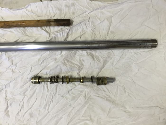

Posté le 11-11-2015, à 11:50

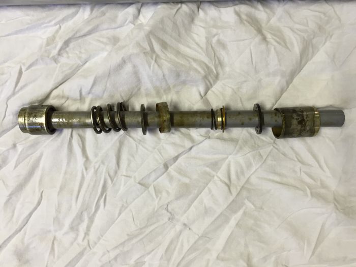

Patrick, j'ai suivi tes conseils j'ai emprunté l'outil de ma femme pour enlever l'intérieur de La Fourche
Ça va nickel 👍
KTM GS 1976
KTM GS 1976
Posté le 11-11-2015, à 11:53
bah quand les femmes acceptent qu'on utilise un manche, ça va toujours mieux..... 😂  😂  😳  😳  😳
par contre, bien la photo, mais t'aurais pas dû faire ça sur la couette blanche....a va gueuler la patronne...
désolé... 😄  😄

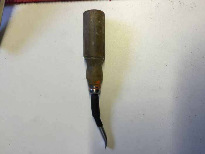

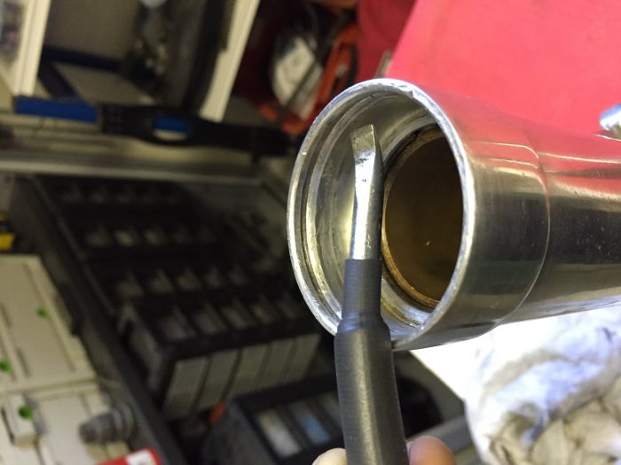

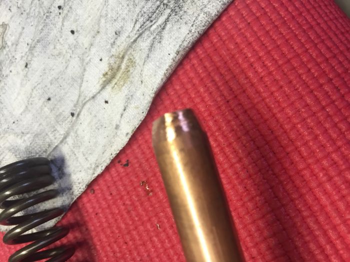

Très chiant à démonter les joints
Fabrication d'un outil
Un vieux tournevis et de la thermo
KTM GS 1976
KTM GS 1976

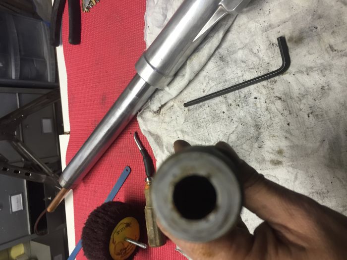

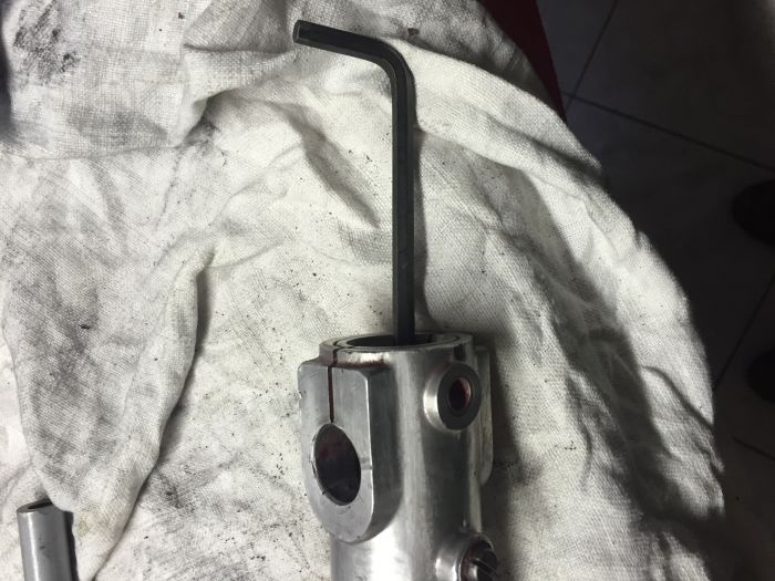

La vis du deuxième bras de fourche tourne dans le vide
Quelqu'un aurait il une combine 🤔
Carlos
KTM GS 1976
Posté le 11-11-2015, à 15:43
Carlos,  essai avec une clé choc si tu as 🤔
Posté le 11-11-2015, à 15:45
KTM GS 1976
En fait la vis tourne avec le système à l'intérieur du tube inox
Carlos
Posté le 11-11-2015, à 15:51
Je essayé de la maintenir avec ça
KTM GS 1976
Dans derrière
Posté le 11-11-2015, à 15:52
oui justement à la clé choc avec un maintient du systeme si tu peux, mais pas obligatoire si la vis est  pas serré comme un fou
Posté le 11-11-2015, à 16:02
Tu peux aussi essayer de surcomprimer le ressort de façons à ce qu'il bloques la partie mobile dans laquelle la vis est serrée
