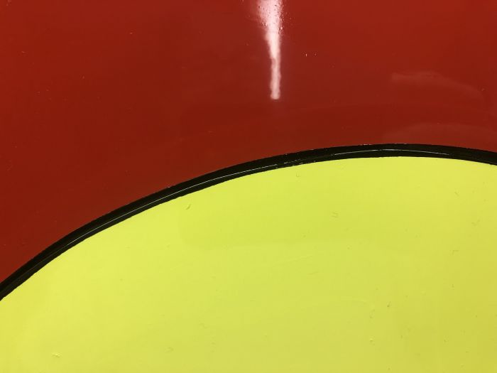

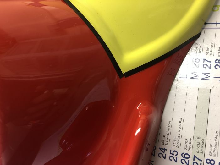

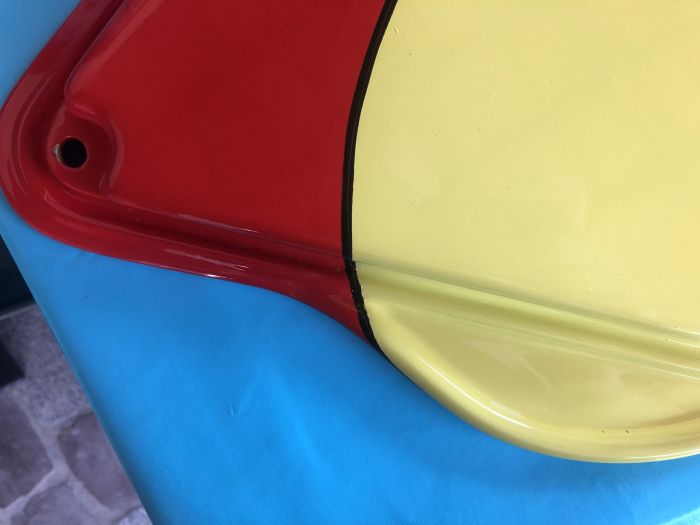

Le problème avec les liserets réalisés avec de l'adhésif, c'est la colle, dans le temps ça bouge
KTM GS 1976
je tente donc dans réaliser un en peinture
KTM GS 1976
Je place un premier liseret à l'emplacement définitif, puis deux autres de part et d'autre du premier, je vire le premier et réalisation du liseret peinture
KTM GS 1976
Il y a quelques bavures, l'adhésif était certainement mal plaqué
KTM GS 1976
Demain je m'occupe des bavures, c'est pas parfait mais cela restera comme cela.

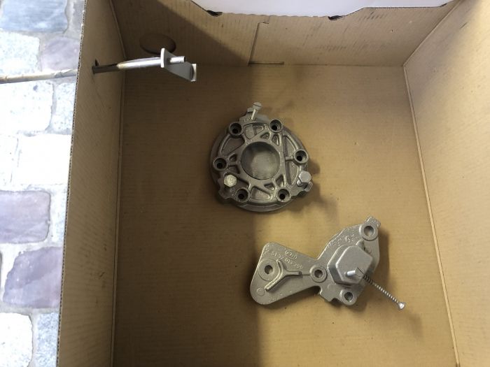

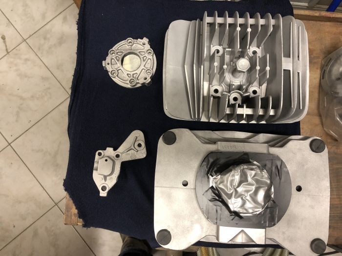

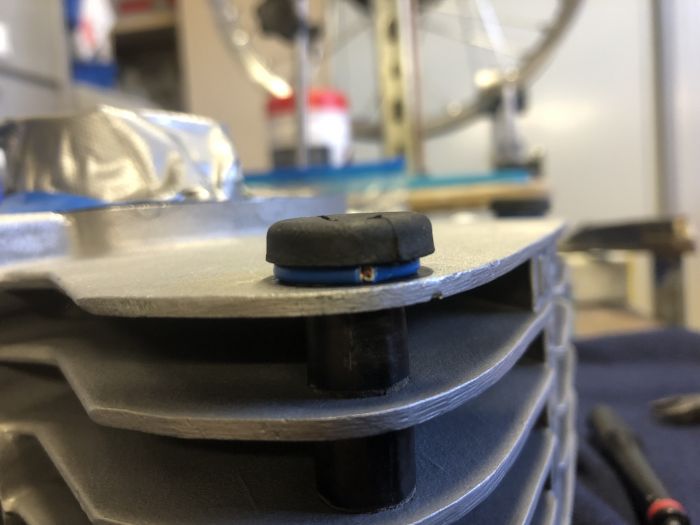

Microbillage du cylindre, de la culasse ainsi que deux petites pièces en magnésium
KTM GS 1976
Les deux petites pièces vont faire un séjour au four pour ne pas me faire avoir comme mes deux flasques de frein qui n'avaient pas été dégazé et donc la peinture visuellement très réussi était partie en sucette 3 semaines après (éruption boutonneuse 🤬 )

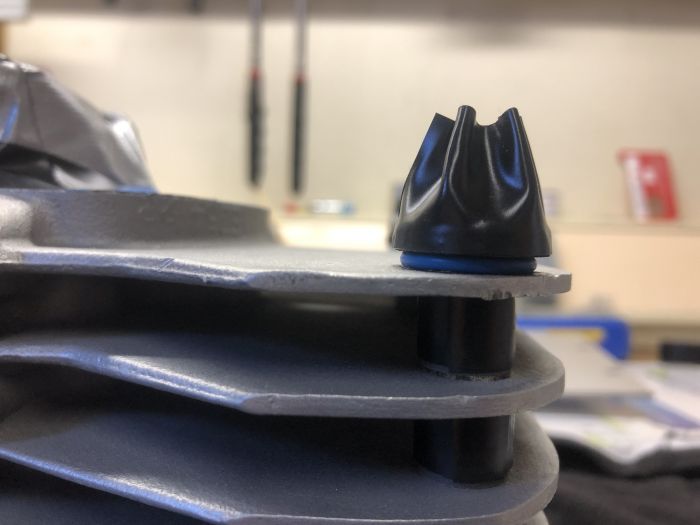

N'étant pas sure de récupérer des tétines caoutchouc, je décide de les conserver.
Découpage d'adhésif à la côte et mise en oeuvre avant peinture.

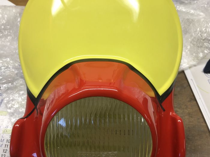

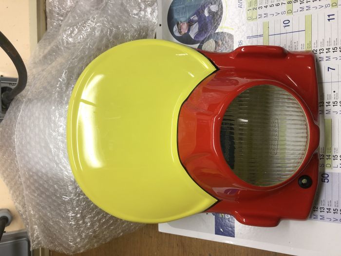

qwâ?????????? c'est quoi cette vitre innocenti à la place de la CEV 105???? 😂  😂  😂
Posté le 15-05-2019, à 11:48
L'indien, c'est un virtuose
Posté le 15-05-2019, à 11:52
c'est ma quatrième non conformité
Pot d'échappement en deux et non pas trois parties
Les robinets réservoir
Les reposes pieds
Pour le phare, j'en avais trouvé un aux states, mais vu le prix cela m'avait refroidi
Posté le 15-05-2019, à 12:01
je regarderai, je crois avoir un verre de CEV dans un coin, pas sûr mais à voir quand je rentrerai de déplacement
Posté le 15-05-2019, à 12:03
Merci Patrick
Posté le 15-05-2019, à 20:47
Punaise Carlos... pourquoi cette photo de face, tu sais bien qu' il faut pas faire d'erreur avec nos pros  😄   😄 tu viens de faire une faute professionnelle...   😄
Posté le 15-05-2019, à 22:37
Les photos de face, cela ne trompe pas.
Dans le pire des cas, pour ne pas voir la marque, j'aurai pu ruser en mettant une croix en adhésif comme certains phares que j'ai vu sur des photos vintage

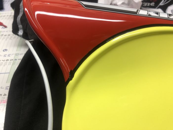

Il est ou l’indien avec son pinceau magique
KTM GS 1976
KTM GS 1976
KTM GS 1976

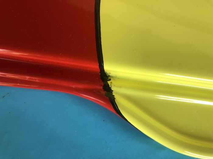

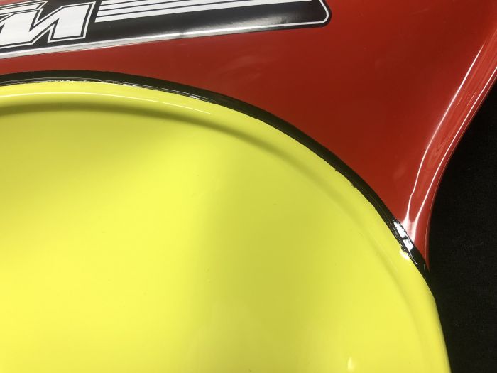

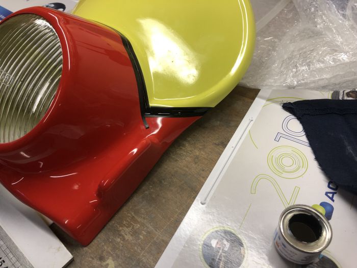

Les bavures, je les enlève demain avec un cache, un coton tige imbibé de white
Avant la repose, un coup de polish sur l'ensemble

Trop bien, c’est l’ennemi du bien
Avant rectification
KTM GS 1976
Après rectification
KTM GS 1976
J’en reste là pour ne pas faire de connerie
Posté le 16-05-2019, à 14:16
Ouep, il faut savoir s’arrêter.  👍
C'est chouette, dis toi, qu'à part le chef, on n'ira pas zoomer sur les détails, pour chercher la petite bête.  😄

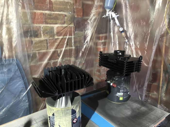

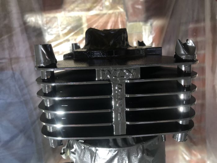

Aujourd'hui, atelier peinture.
C'est incroyable le boulot qu'il y a pour 30 minutes de pistolage
Entre la préparation de la zone, le nettoyage du matériel....., mais bon
KTM GS 1976
KTM GS 1976
KTM GS 1976
KTM GS 1976
KTM GS 1976

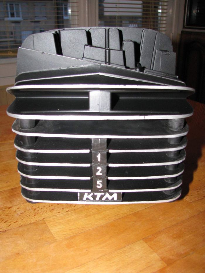

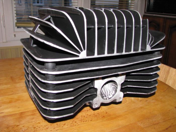

Concernant le cylindre et la culasse, il a une semaine de séchage avant de passer les pièces au four.
La peinture doit être retiré sur l'extrémité des lames ainsi que sur les inscriptions.
Question : cette opération se fait après ou avant le passage au four 🤔
J'aurai tendance à dire après

Alors là?  🤔
Quel moyen va tu utiliser? Lime, papier à poncer, meuleuse?  🤔
ça m’intéresse, j'ai deux cylindres et culasses à repeindre avec bords  d'ailettes à décaper.
Posté le 17-05-2019, à 09:42
Je pensais utiliser une mousse abrasive qui se monte sur le DREMEL.
Posté le 17-05-2019, à 11:32
arfff le gros moment chiant!!! perso, j'avais fait ça avec une cale en mousse à poncer le placo avant la cuisson au four et j'ai fignolé au dremel
KTM GS 1976
KTM GS 1976

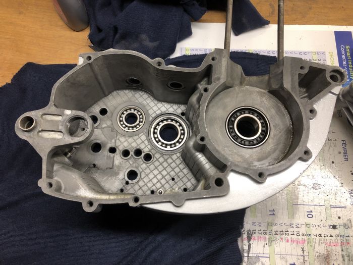

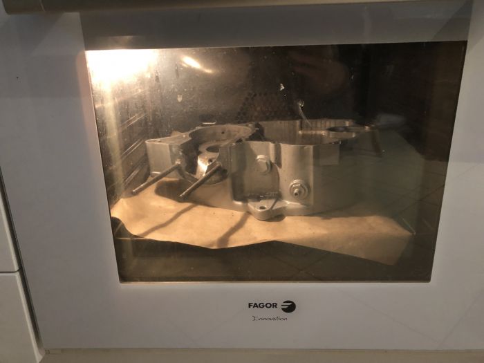

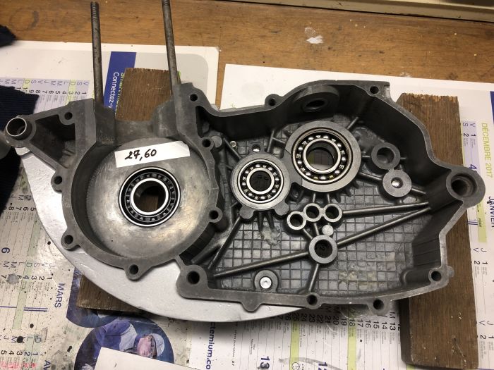

Aujourd'hui, j'ai commencé par ranger mon boxon et fais quelques bricoles dont la mise en place des roulements
J'ai laissé le choix à ma femme, four du haut ou du bas 🤔 , c'est celui de bas
KTM GS 1976
KTM GS 1976
KTM GS 1976
Posté le 17-05-2019, à 23:22
Maxi 150°C, au delà, il y a risque de déformation.  😉
Posté le 17-05-2019, à 23:34
Euh 100/110 max ça suffit bien
