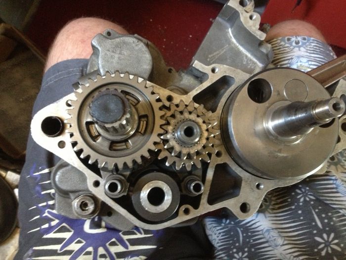

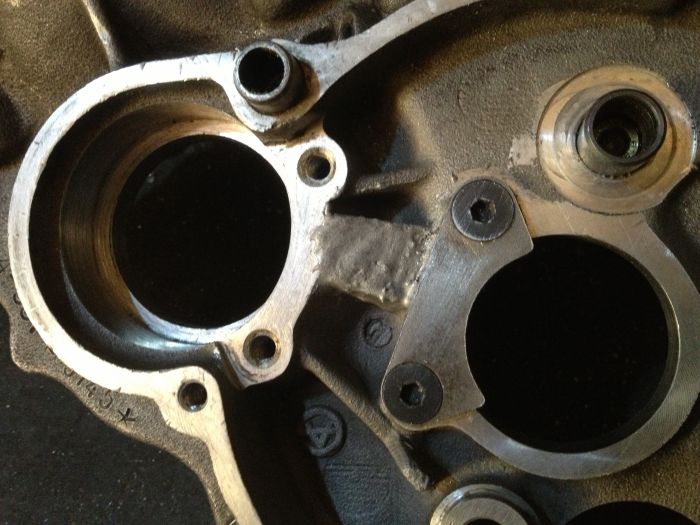

Puis je me suis attaqué a un truc qui me turlupine depuis un moment
Le spy gauche du vilo, un coup à l'endroit un coup à l'envers, trente un , trente deux
Un coup de foret plus tard
125 GS 1984
Me restera plus qu'a souder un petit bout de tole alu, pour faire la garde d'huile
125 GS 1984
Si je n'avais pas trouvé un spy en 5 mm, double lèvre, j'aurais pas osé
Le pignon fou du kick, servira de pompe

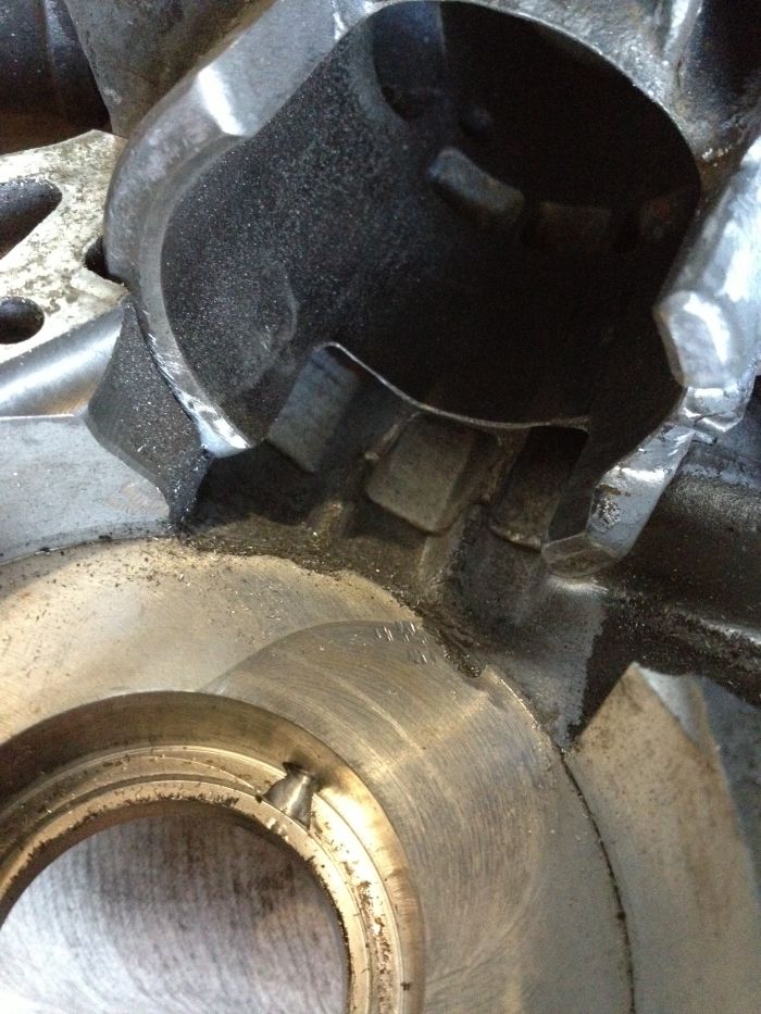

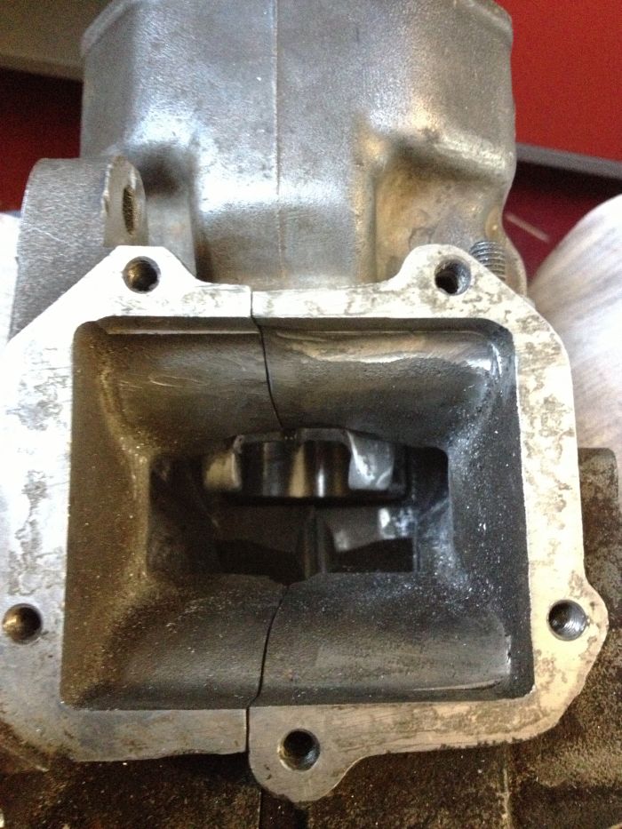

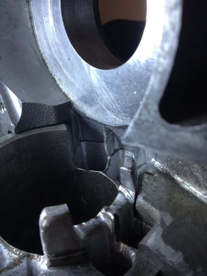

Et comme je me sui attaqué à faire un moteur se secours
A quoi ça ressemble, deux chicots
125 GS 1984

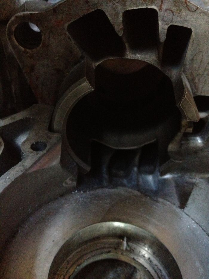

Aprés
125 GS 1984
Les transferts, ben les volets y sont entrebâillés
125 GS 1984
Mieux
125 GS 1984
J'ai plus de dos

Ca va être chaud pour remettre le spi et la roulement d'axe de pompe à eau au bon endroit ...!!Non??
J'ai déjà fait ça ...recharger à l'epoxy alu et réusiner...mais j'avais pas tant de dégâts que toi !!
En tout cas ça a tenu 10 ans et peut être plus faudrait que j'ouvre.... 😳
Posté le 10-01-2016, à 18:52
Comme tu dis
Pas de roulement sur le 501, la turbine sur la queue de vilo avec un clips
J'ai de la chance l'alésage du spy et la hauteur sont intègres
Donc
321321 messages 105105 images

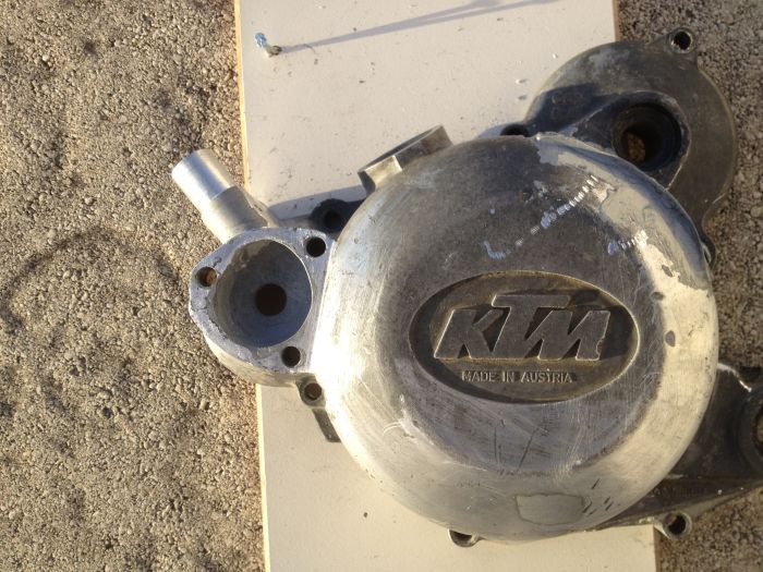

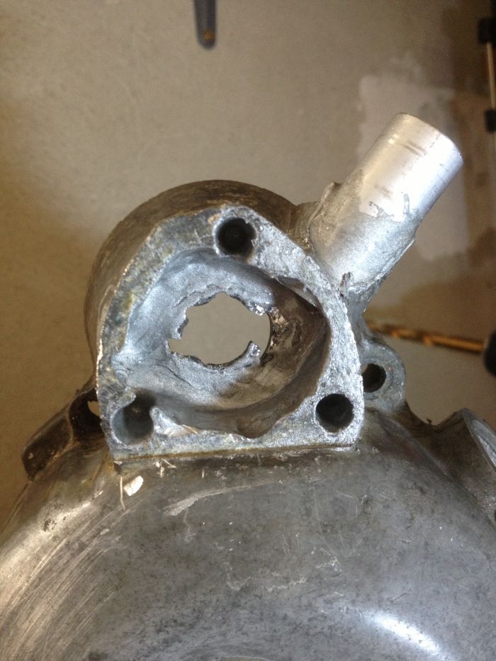

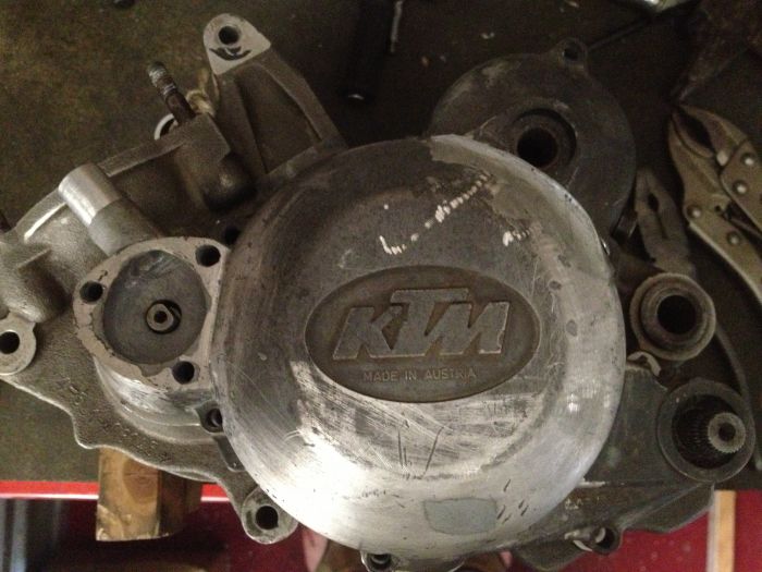

Pépé le minot a écrit :
La bonne année 2016 à tutti

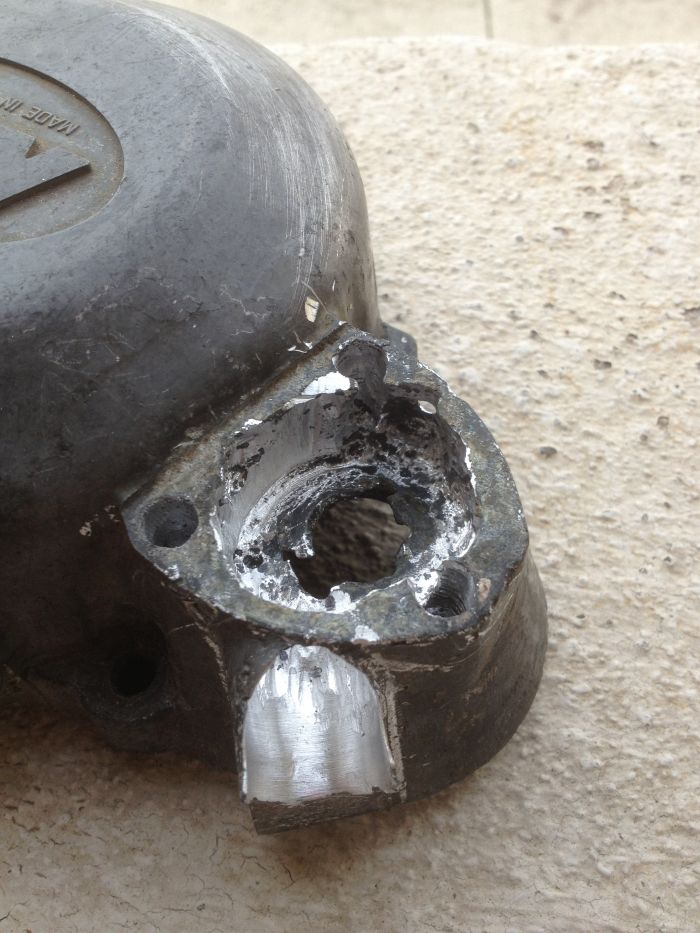

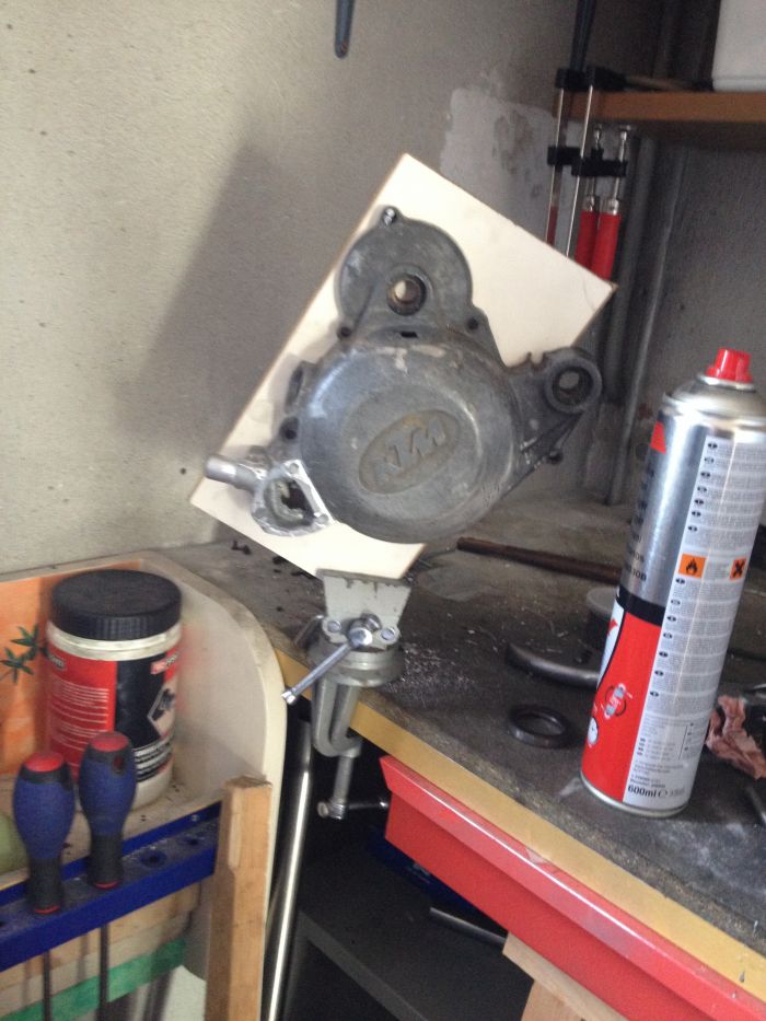

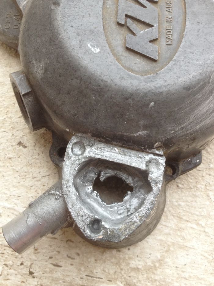

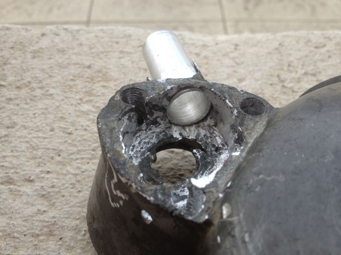

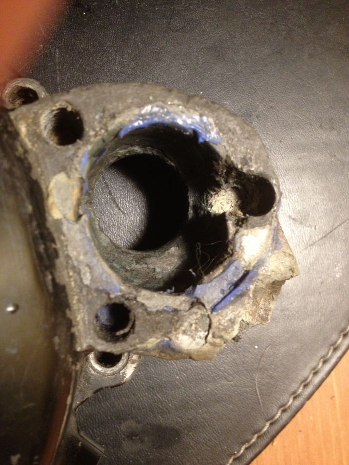

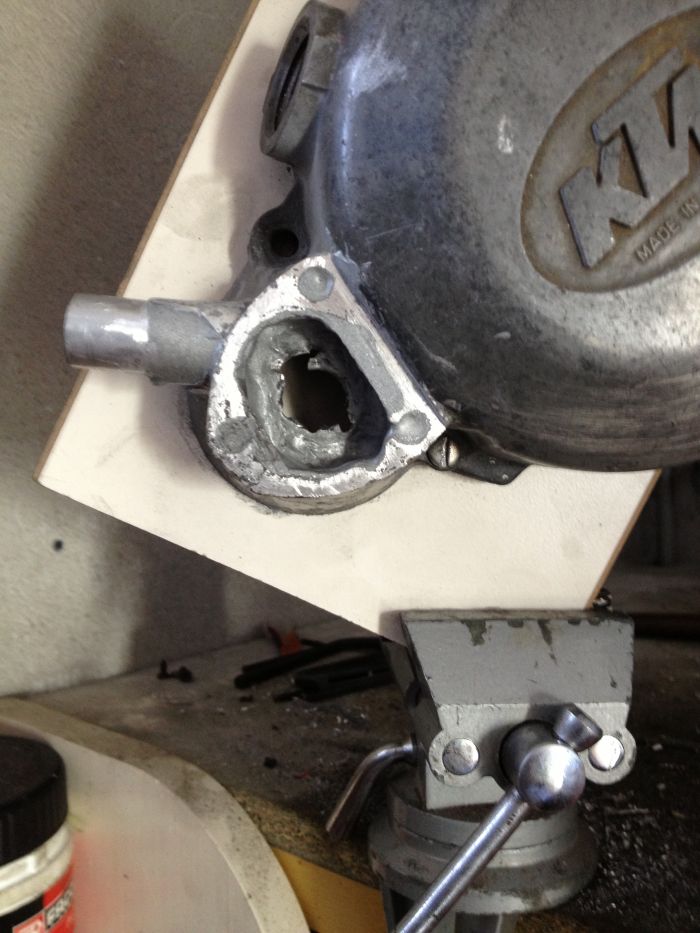

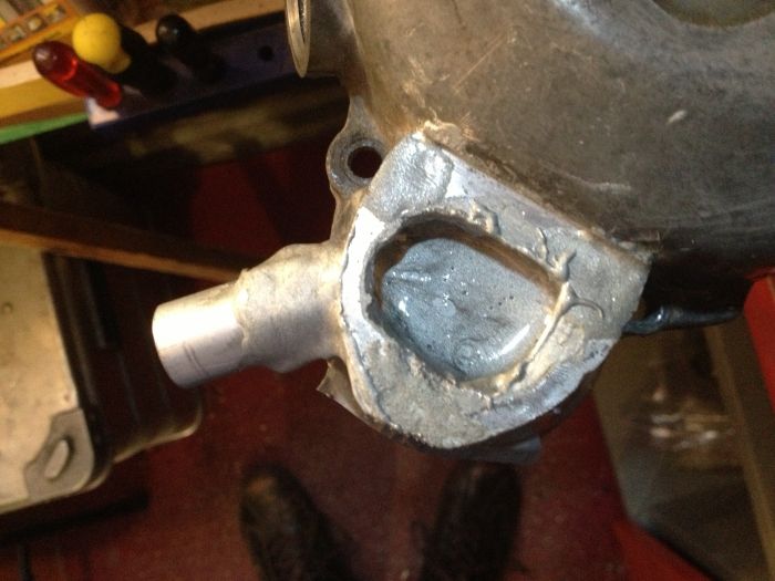

Comme je ne savais pas quoi faire, je me suis trouvè une bête à chagrin
Un carter magnésium, de lui trouver encore un peu de matière saine  😳  😳
125 GS 1984
Lui présenter un bout de tuyau pour le refoulement de la pompe
125 GS 1984
De commencer à coller
125 GS 1984
De  combler
125 GS 1984
Pas simple la résine, j'aurai sa peau, il faut que je me démonte l'autre pour avoir la forme du corps de pompe et toutes les hauteurs
ET quand j'aurai fini le premier , ben y en a encore
125 GS 1984
125 GS 1984
Astuce pour refaire ton corps de pompe a eau :
tu rentre en force u bouchon de liège a la place de ton joint à l'intérieur de ton carter ; et au centre de celui ci coté turbine tu plante un bout de tuyau rilsan du bon diamètre et tu rempli de résine en laissant assez de hauteur pour ta turbine .
3 semaines plus tard...

Ça y est la garde d'huile faite
125 GS 1984

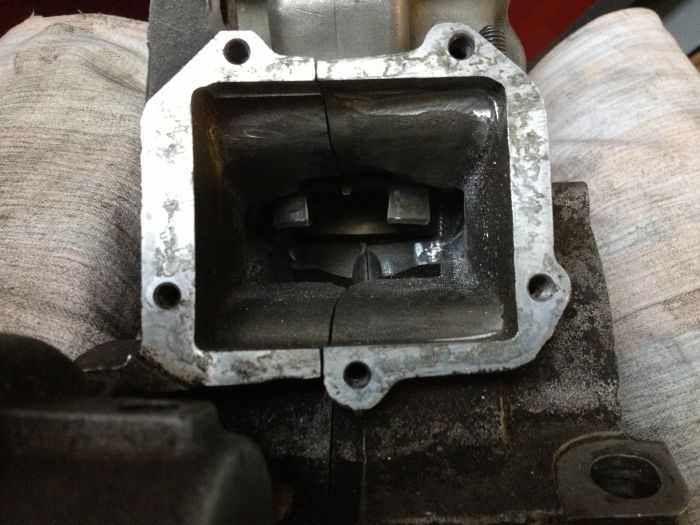

Coulé tout le corps de pompe, du taf en vue
125 GS 1984
Une autre vue de tout ce qui faut pour ajuster le haut au bas
A croire que ce moteur a été fait à l'arrache
Avant
125 GS 1984
Après
125 GS 1984

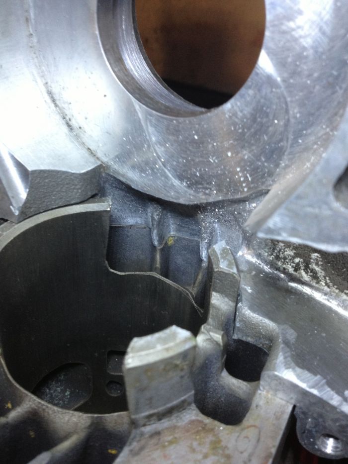

Pratiquement 5 mm de faux alignement
Ma dremel y a laissé sa peau
Voili

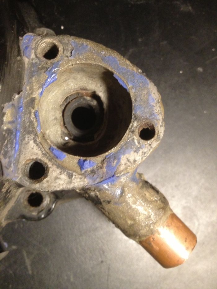

Il a trouvé sa place, le calorstat
125 GS 1984
Trouvé à vil prix à nove le gro
125 GS 1984
C'est  nettement mieux, les autres n’avaient pas aimé l'acétone

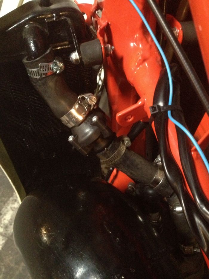

Remonté non, avant il n'y en avait pas
J'ai fait un circuit d'eau version 1998, même s'il bloque, il restera un radiateur pour la circulation de liquide
Avant deux radiateurs en série, maintenant deux en parallèle
Regroupement des deux radiateurs par le bas, puis vers la pompe
Voili

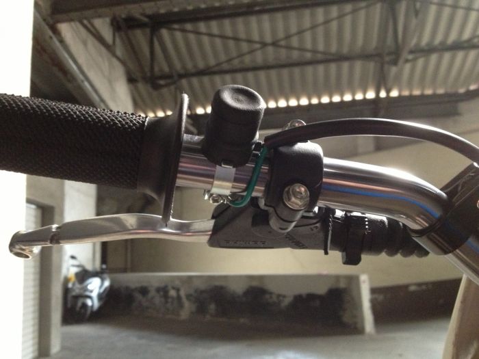

Un coupe circuit plus tard
125 GS 1984
Un inter
125 GS 1984
Trouvé dans un magasin qui fait de tout électronique, 2.50 roros et en plus étanche

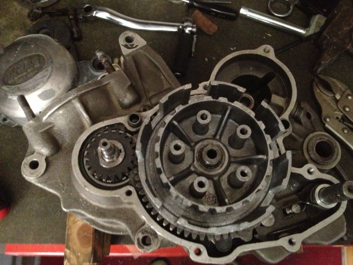

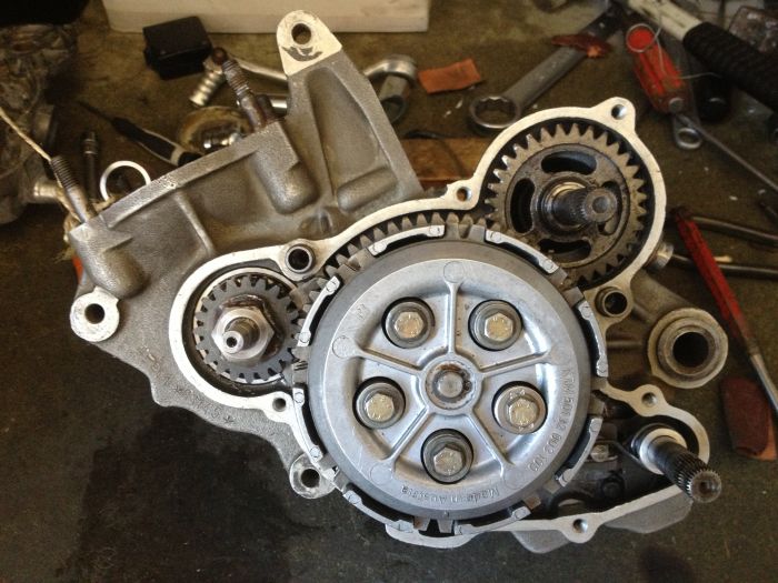

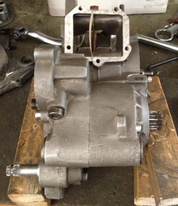

Suite du remontage du moteur bis
125 GS 1984
Fermé
125 GS 1984
La sélection
125 GS 1984
Le primaire, pour info le pignon primaire à un sens, les méplats au dessus
125 GS 1984
Avec la noix
125 GS 1984
Encore un peu d'ajustage sur la volute
125 GS 1984
Puis peinture inter, exter
Voili

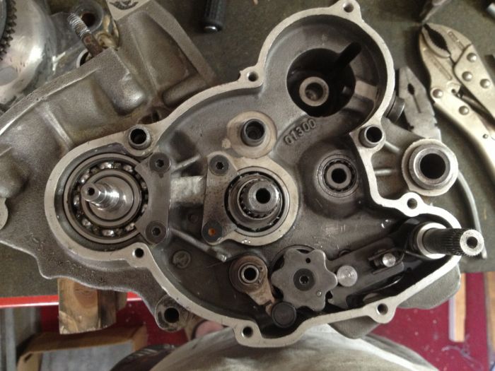

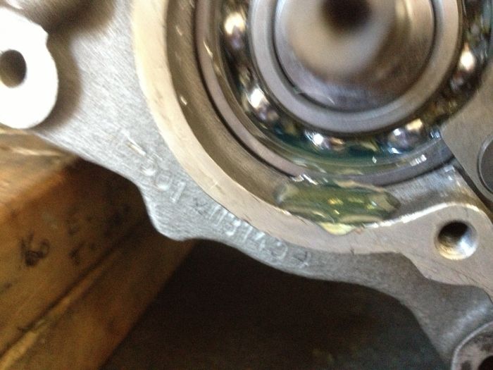

Posté le 19-07-2016, à 18:59

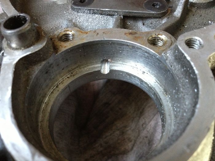

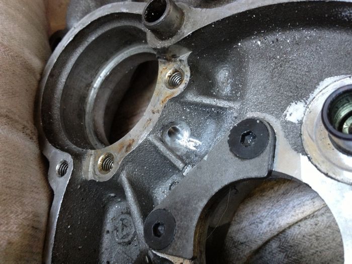

Souvenez-vous
J'avais un fait perçage entre roulement et spy pour graisser
125 GS 1984
Testé avec une seringue, eh bé cela veut fonctionner
125 GS 1984

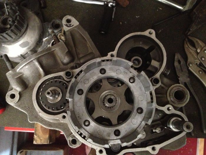

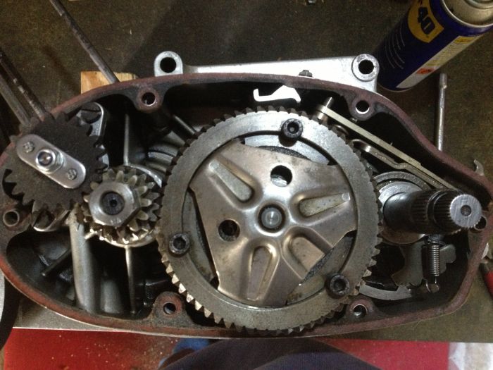

Par contre mon mécanisme de sélection me laisse, avec un gros doute, la sélection n' est pas franche, cela reste souvent   entre deux
125 GS 1984
A comparer avec un autre bas moteur
125 GS 1984
J'allais écrire une connerie, il faudra que je redépose la cloche
125 GS 1984
Posté le 20-07-2016, à 11:52
Pour ta sélection, problème avec le ressort du doigt?
Posté le 20-07-2016, à 16:07
Bon la sélection est différente du 240 GS de 82, mais de mémoire, carters ouverts, j'étais assez inquiet du comportement de la boîte. Une fois refermée, ça allait beaucoup mieux, et une fois roulé un peu plus de souci. Sauf si les points morts en sont un  😄
Maintenant que ça branle autant, normal ou pas  😉
Voilà, je pense que je t'ai bien aidé avec ça  😄
Sinon j'ai joué à ton jeu des 7 différences pour voir ce que tu as loupé au remontage pour devoir ressortir la cloche, tu nous donnes la solution?
Manu
Posté le 20-07-2016, à 17:23

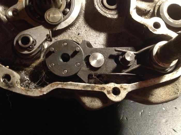

Pour le ressort du doigt de sélection
Dans le rectangle rouge
125 GS 1984
Celui sur le moteur que je remonte me semble plus arrondi, plus faiblard peut être
Sinon pour répondre à manu, je pensais pouvoir sortir le mécanisme de sélection, mais non il n'y a pas assez de place
Posté le 20-07-2016, à 19:25
ils ne se croisent pas les papattes du ressort normalement ?  😉
58 ans126126 messages 4646 images
Posté le 20-07-2016, à 20:07
manque pas un pion de centrage sur l'étoile du barillet du moteur que tu es en train de remonter ?
Et quand tu monte le carter d'embrayage en centrant bien le ressort avec le pion du carter çà donne quoi ?
Posté le 20-07-2016, à 21:05
Doudou :(  :(
Tu as du essuyer tes lunettes avec une tranche de jambon
Plus haut  j'ai parlé d'un autre bas moteur , et quand tu regardes il est tout crado, et l'indexeur pas a sa place
Une banque d'organe en fait
Pour le pion qui n’est pas visible, pas gênant avec la vis btr tu ne peux que tomber en face, et le point mort est un  vrai point mort.
Quand il  veut bien  le faire
Avec le carter d'embrayage en place, c'est la même problématique, ça reste flou, pion bien centré entre les deux branches de l'épingle
Le pb c'est que ces ressorts ils ne courent pas les rues

Sur le moteur de secours pb de boite résolu
J'avais juste oublié que si tu fais tourner les arbres   🤬  🤬  ben c'est mieux  😍

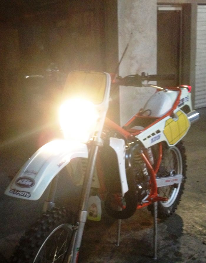

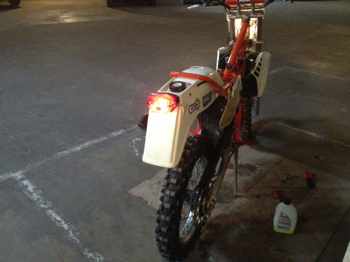

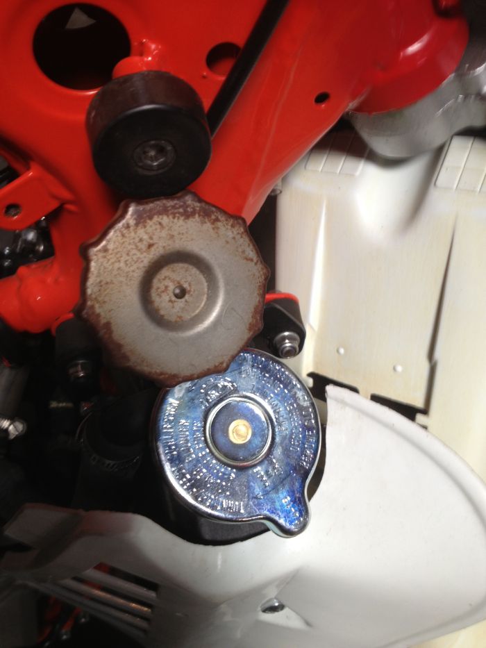

Un bouchon de radiateur gros clapet plus tard (citron zx et autres bazards du type)
125 GS 1984
la lumière fut
125 GS 1984
125 GS 1984
64 ans96649664 messages 19601960 images
Posté le 27-07-2016, à 10:41
Éblouissante!!  👍
Il est taré à combien, le chon boue?  🤔
Posté le 27-07-2016, à 12:42
1.4 bar
Je sais c'est un peu fort pour un 125
La dernière fois que j'ai faut chauffer un 125 c'était au siècle dernier  😳  😳  😳
J'ai à peine recouvert le faisceau.
