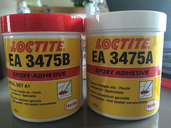

Pour ma culture générale, c'est quoi mettre une frette 🤔
Posté le 24-04-2016, à 16:10
Tu perces plus gros, jusqu'à rattraper l'usure, autant dire dans le cas de ton flasque!!! un sacré Ø et tu insères en force un manchon en bronze.
Posté le 24-04-2016, à 16:20
Ok merci.
Et si je rebouche l'ensemble du trou à la résine deux composants et que je perce au bon diamètre  🤔
KTM GS 1976
Posté le 24-04-2016, à 16:22
Tu peux epoxier  🙂  ... et monter un manchon. C'est ce que je ferai, à défaut de trouver un autre flasque.  🙂
Posté le 24-04-2016, à 16:28
La résine je l'ai, je vais donc faire une tentative, je vous fais un retour.

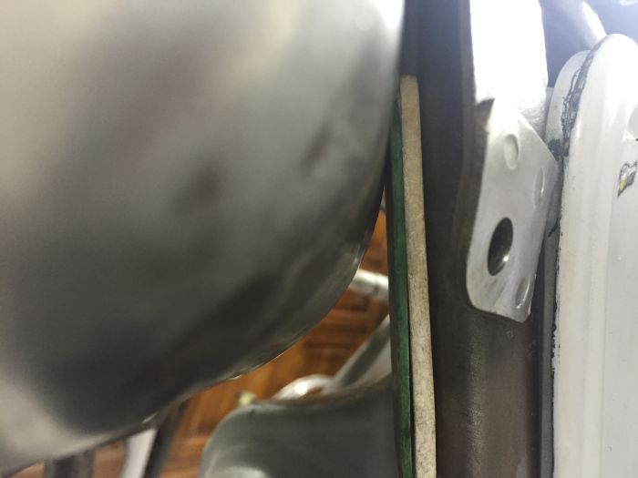

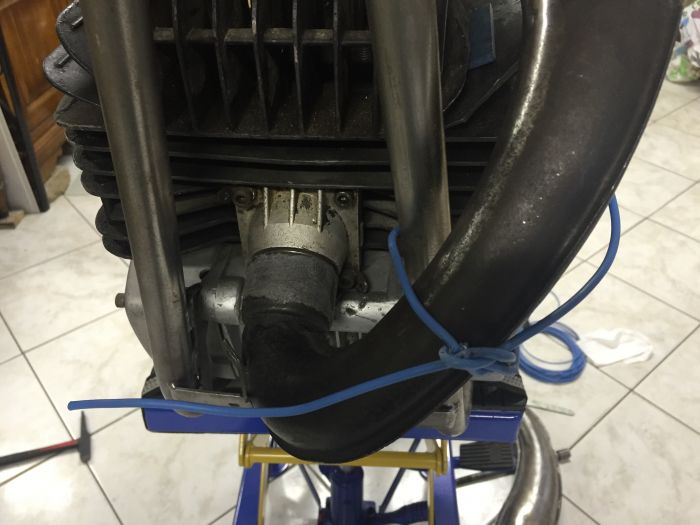

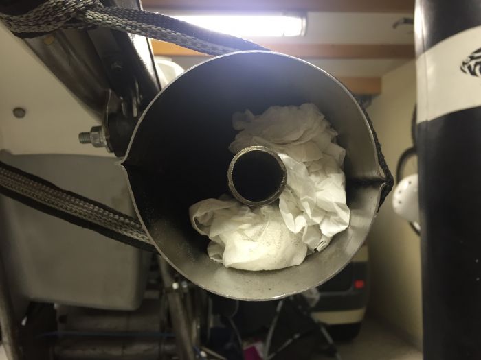

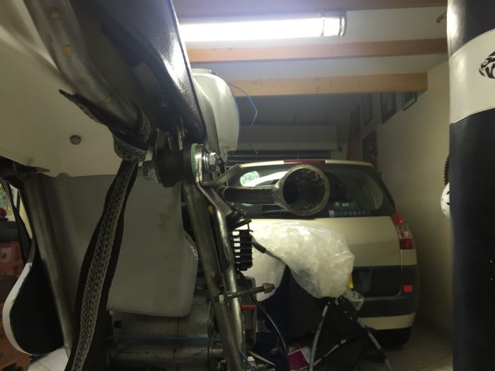

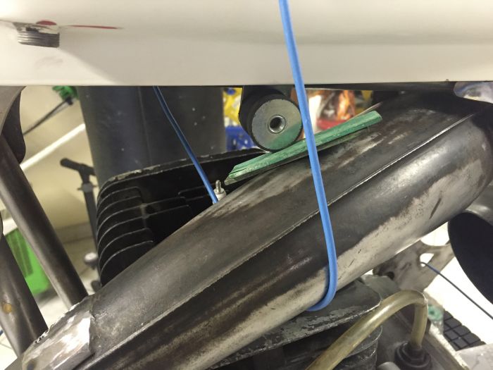

Reprise du pot d'échappement, cette fois je le sens mieux.
Calage de partout

Centrage, pas mal.

ça se goupille bien cette affaire de pot!! 👍

KTM GS 1976
Le centrage est correcte, enfin une bonne évolution

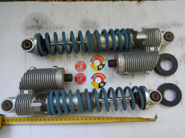

Mes amortisseurs sont fonctionnels, mais ils sont un peu défraîchi.
KTM GS 1976
Peut-on les démonter pour peinture et remonter sans rien changer à l'intérieur.
En fait je voudrai démonter délicatement les amortisseurs (pas comme mon bras oscillant 🙂 ), mettre en peinture l'ensemble des pièces et remonter l'ensemble.
Je fantasme ou c'est réalisable 🤔
