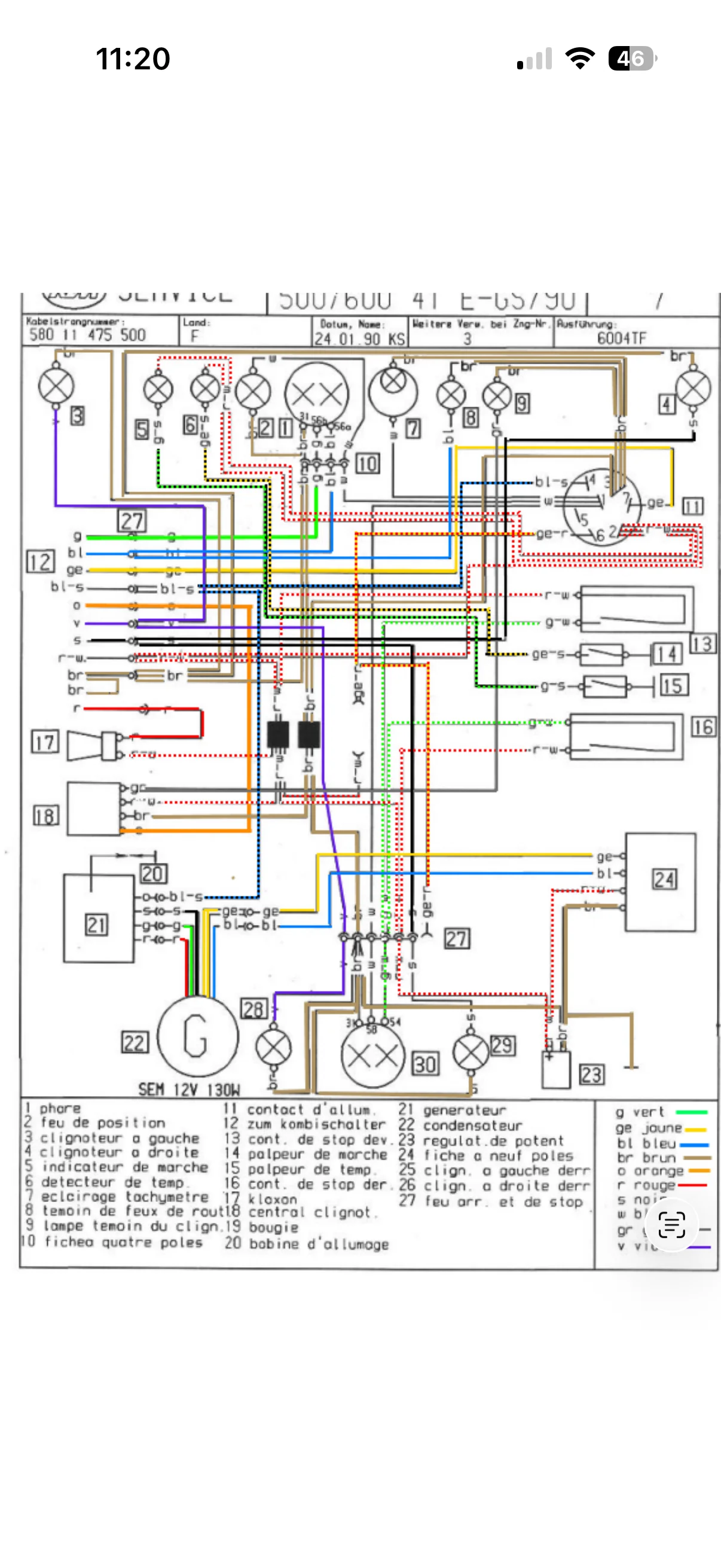

autre point sur lequel je travaille à présent , je refais le connecteur électrique et change le commodo.
je regrette un peu.
je saisi pas comment fonctionne la commande d’arrêt moteur.
On dirait que clest un switch entre le fil bleu noir et le fil brun (masse)
hors si j’essaye avec un simple fil, la moto ne s’éteint pas.
J’ai pourtant bien le schéma électrique sous les yeux.
un vrai casse tête, si vous avez une idée ?
J’aimerais également que lorsque je suis sur OFF, clé enlevée, toutes les lumières soient éteintes .
pour le moment on peut allumer les phares même sans contacts.
J’ai vérifié sous le contacteur à clé les fils sont comme dans le schéma :)
merci beaucoup

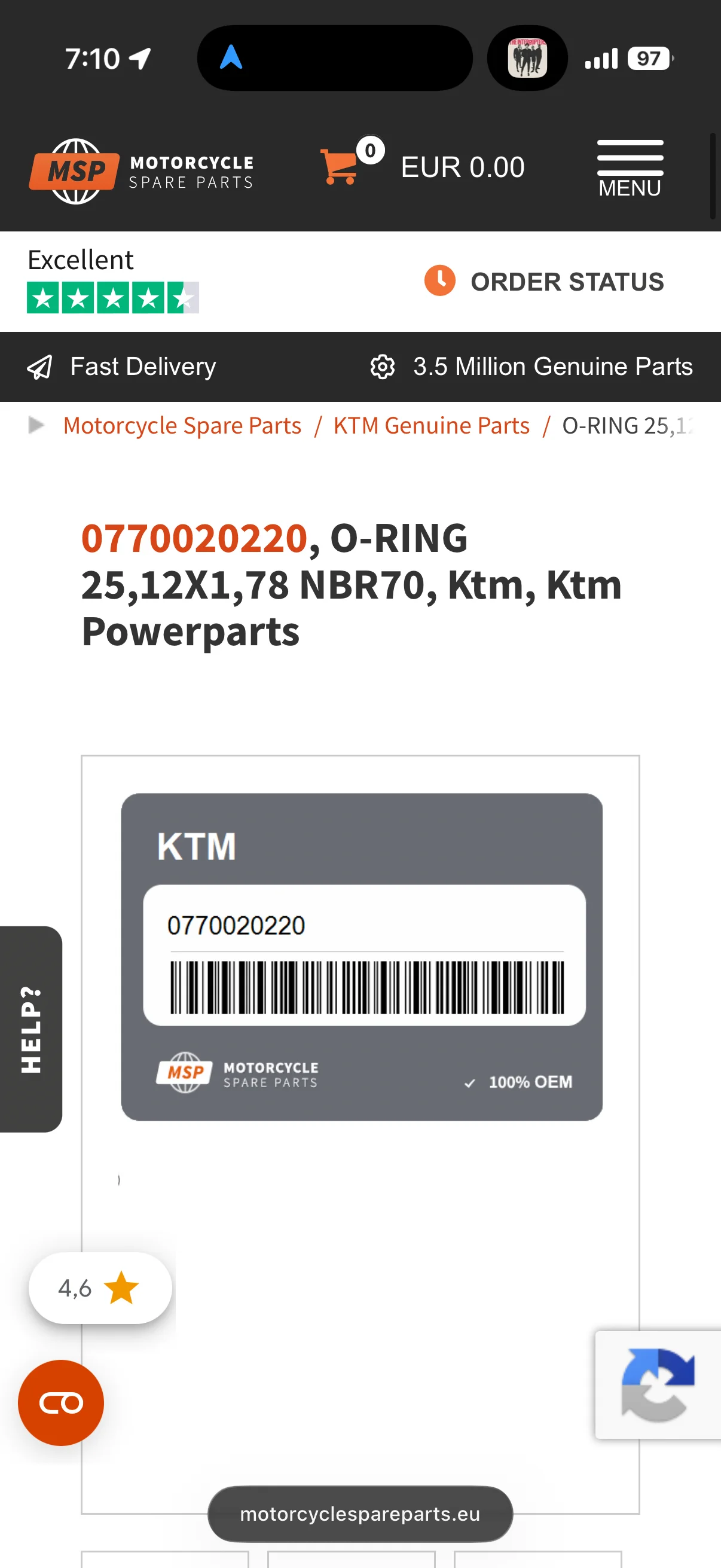

Posté Hier, à 07:12
Hello, voici la référence que j’ai commandé / installé
pour moi c’est un joint de diamètre 12.
j’ai du manqué une étape si il y’a un joint de 25x2.
j’avais uniquement le O ring et le spy.
je vais Check merci
64 ans96739673 messages 19601960 images
Posté Hier, à 07:56
Il manque une chose au schéma électrique, le diagramme fonctionnel du commodo. Sans lui, ce n'est pas simple de connaitre les liaisons qui sont établies pour chaque position.
Par ailleurs, le schéma est pour les machines de 1990 et de ce que j'ai pu voir, il y a pas mal de variantes de câblage, selon qu'il y ait ou pas de batterie.
met des photos du commodo que tu comptes utiliser, je jetterais un œil sur le truc. 😉
DD a un commodo qui semble proche de ce qui est monté d'origine  (8broches).

Posté Hier, à 08:20
Attention joint Oring diamètre 25,12 x 2.
C'est le deuxième chiffre qui compte. Le diamètre du jonc. Tu ne trouveras pas ce joint chez KTM. En mécanique générale plus sûrement.
