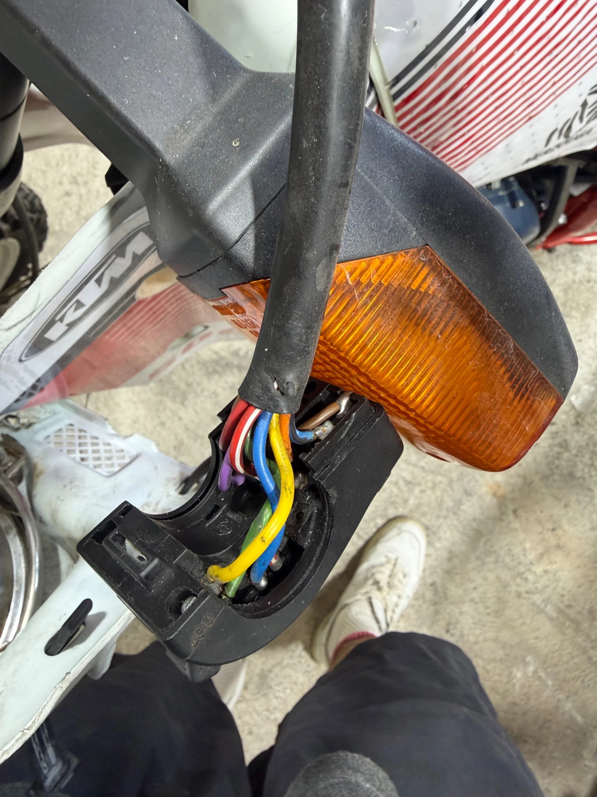

autre point sur lequel je travaille à présent , je refais le connecteur électrique et change le commodo.
je regrette un peu.
je saisi pas comment fonctionne la commande d’arrêt moteur.
On dirait que clest un switch entre le fil bleu noir et le fil brun (masse)
hors si j’essaye avec un simple fil, la moto ne s’éteint pas.
J’ai pourtant bien le schéma électrique sous les yeux.
un vrai casse tête, si vous avez une idée ?
J’aimerais également que lorsque je suis sur OFF, clé enlevée, toutes les lumières soient éteintes .
pour le moment on peut allumer les phares même sans contacts.
J’ai vérifié sous le contacteur à clé les fils sont comme dans le schéma :)
merci beaucoup

Il manque une chose au schéma électrique, le diagramme fonctionnel du commodo. Sans lui, ce n'est pas simple de connaitre les liaisons qui sont établies pour chaque position.
Par ailleurs, le schéma est pour les machines de 1990 et de ce que j'ai pu voir, il y a pas mal de variantes de câblage, selon qu'il y ait ou pas de batterie.
met des photos du commodo que tu comptes utiliser, je jetterais un œil sur le truc. 😉
DD a un commodo qui semble proche de ce qui est monté d'origine  (8broches).
www.enduroklassiker.at/en/electric-parts-a...

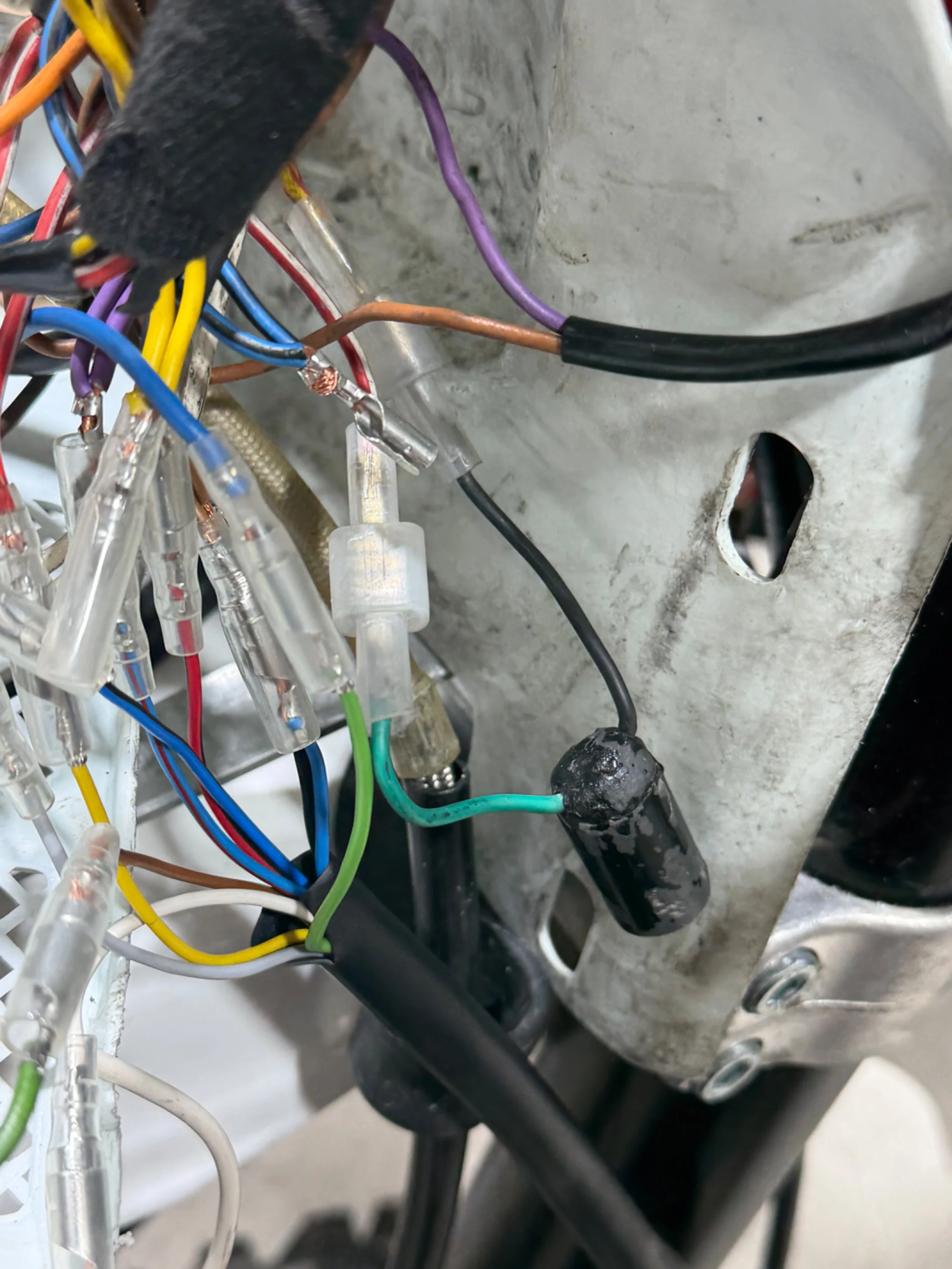

Ola amigo, quelle horreur cette électivité ahah.
je me suis pris des châtaigne.
Mais j’avance j’avance.
le dernier point , c’est le coupe circuit. Fil bleu noir.
sur le précédent comodo, on dirait que il y’avait un contact entre bleu noir et brun ( masse)
très étrange.
evidemment lorsque je fais contact, rien ne se passe obligé de débrancher l’antiparasite pour couper le moteur.
si vous avez une idée, avec plaisir.
autre Point si vous savez à quoi sert ce petit module / condensateur ?
il a chauffé lors d’un branchement de test :)
merci les copains
