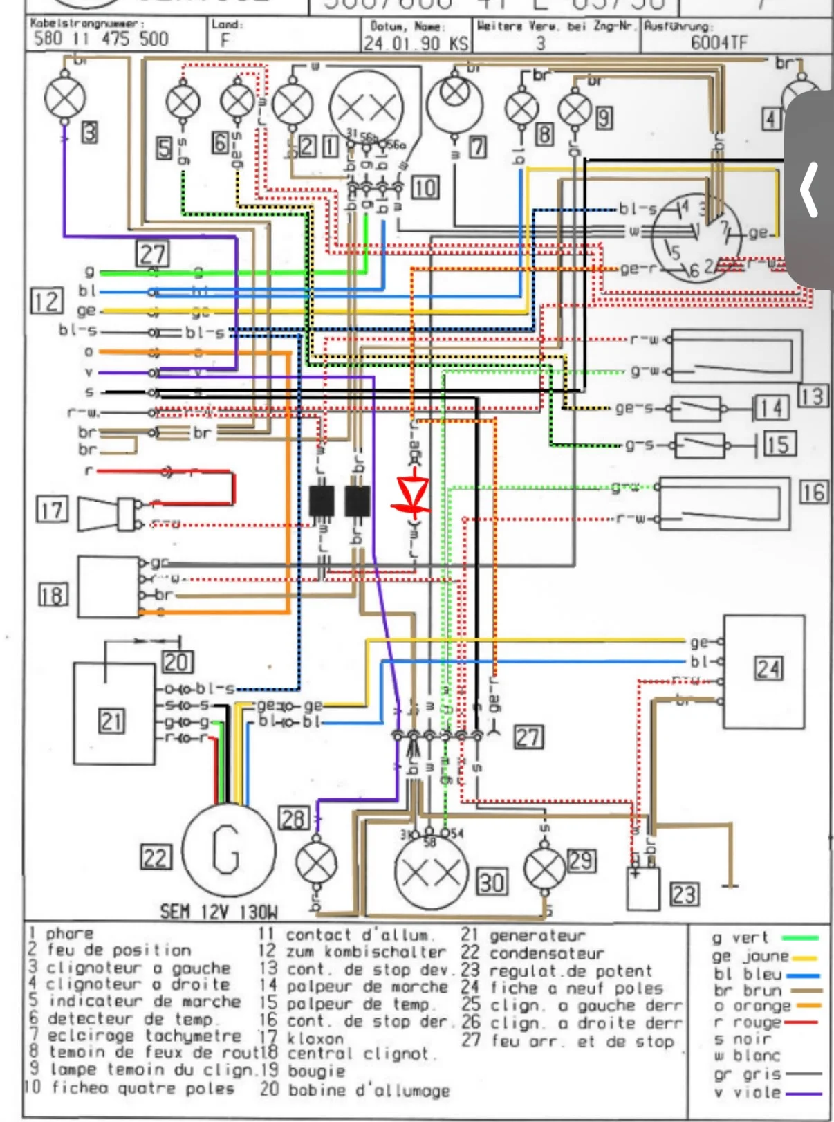

Posté le 16-06-2026, à 21:28
Quel enfer, je regrette vraiment d’avoir changé mon comodo.
j’ai grillé la diode.
j’aimerai la remplacer mais où trouver cela ? Bonne question j’ai rien trouvé en utilisant la référence
 Sinon niveau comodo j’ai voulu mette un CEV 442.
la seule information trouvée c’est ici https://www.thisoldtractor.com/moto_guzzi_loopframe_handlebar_switch_-_cev_442_-modern_switch-.html?utm_source=chatgpt.com
mais je trouve pas de vrai diagram.
j’ai vraiment pas un comportement normal entre mes feux , mes feux position , mes grand feux.
autre point , j’ai remarqué que la masse ( brun) de ma moto n’était pas correctement relié au cadre.
c’est pour ça que j’arrivai à démarrer la moto même avec le contact sur OFF.
si je relié un fil du brun au cadre , peu importe l’endroit, je peux enfin éteindre le moteur en coupant le contact sur off.
a quel endroit normalement la mise à la masse se fait ?
Ça me semble bien étrange.
voici le schéma que j’ai , je ne comprend pas trop à quoi sert le jaune.
j’ai passe 3 h aujourd’hui mais ça avance pas .
65 ans97119711 messages 20092009 images
Posté le 22-06-2026, à 19:40
Désolé, je n'ai pas suivi les derniers échanges.
Sur le schéma que tu as posté, il n'y a pas de diode. J'ai trouvé un schéma où elle est présente, il faut que je comprenne à quoi elle sert avant de donner une valeur ou modèle de diode à monter.
J'ai vu sur les RC, il y a une diode, pas la même référence mais qui sait, elle est peut-être compatible.
www.pieces-ktm.com/ktm-moto/affectation_pi...
126126 messages 5252 images
Posté le 22-06-2026, à 21:45
Eh eh Che me demandais justement si je pouvais monter cette diode KTM que tu as partagé en lien.
apres ca risque pas grand chose.
sur
le schéma elle se trouve ici ( en rouge fluo )
j’ignore si elle est dans le bon sens.
enfaite si je comprenai à quoi sert le
rouge jaune  je vais réfléchir dans mon coin :) merci amigo
