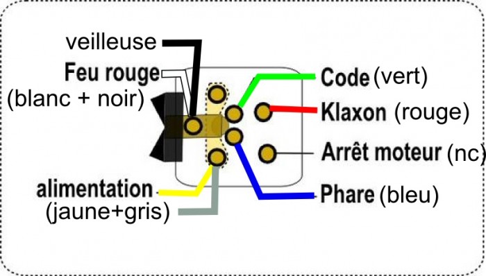

As tu le détail des plots. Je peux certainement modifier le schéma pour que ça le fasse.  ;)
Si c'est un modèle basique, type clignotant, il suffit de virer la veilleuse avant.
De toutes façon, on est sensés rouler toujours en code.
Schéma avec commutateur autre que CEV,
Restauration 240 GS 1980
Le fil de la veilleuse avant sera relié avec celui du feu rouge.
Pour éviter qu'il traine, le fil gris sera connecté avec le jaune.
Sur les schéma KTM, l'arrêt moteur n'est pas câblé sur le commutateur d'éclairage, mais sur un bouton dédié.
Et si tu veux, par la suite, monter un CEV 169, les fils seront déjà en place. :clin:

En ce cas, il doit être comme sur le crobar.  😀
YAPUKA  🙂
Mésokazou...  fais des tof du dessus et dessous, capot ôté.  ;)

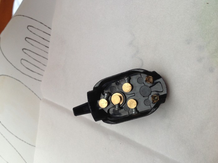

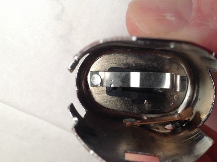

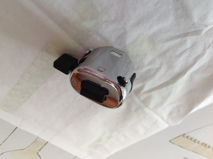

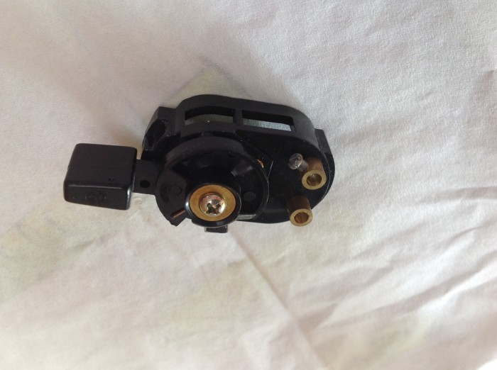

Voici différentes photos du truc , avec et sans capot.
Par contre j'ai choisi d'utiliser un bouton séparé pour l'arrêt moteur et vais utiliser la résistance pour ne pas griller des ampoules à tout vas.
Cordialement
Philippe
Moto(s) : Kim 240 GS 1980- HONDA 1200VFR

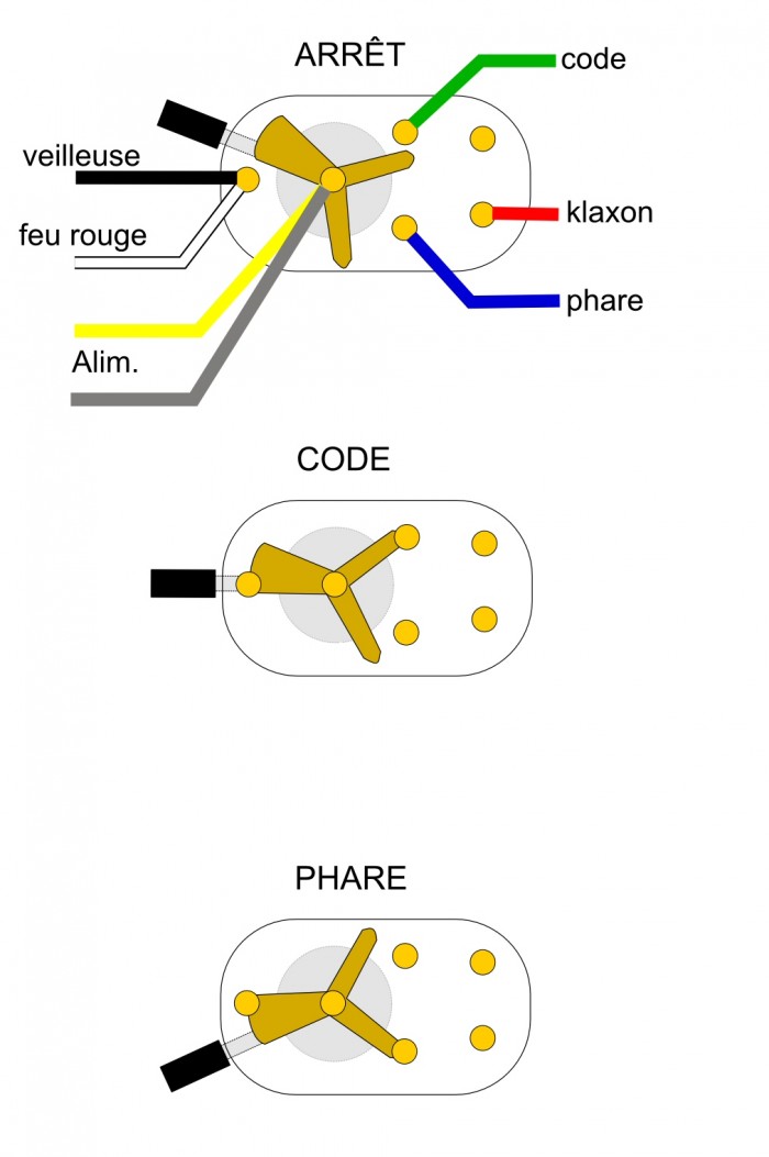

Attention, la self de régulation n'est pas prévue pour limiter le courant de l'ampoule de code/phare.
Elle est en série sur l'alimentation de la veilleuse avant et du feu rouge, quand ils sont seuls allumés.
Lorsque l'on passe en code ou phare, la self est hors service.
Dans le schéma que j'ai posté, le feu rouge, la veilleuse et le code ou  le phare sont allumés ensemble. Il n'y a, à priori, pas de risque de griller une ampoule.
On a déjà eu cette discussion sur un autre post.
Ici:
www.ktmaddict.fr/viewtopic.php?pid=66854#p...
Si tu as un ohmmètre, testes les différentes positions de ton inter. J'ai bien une petite idée, mais comme je n'en ai pas un entre les mains.
Je le verrai bien comme ça , ton commodo,
